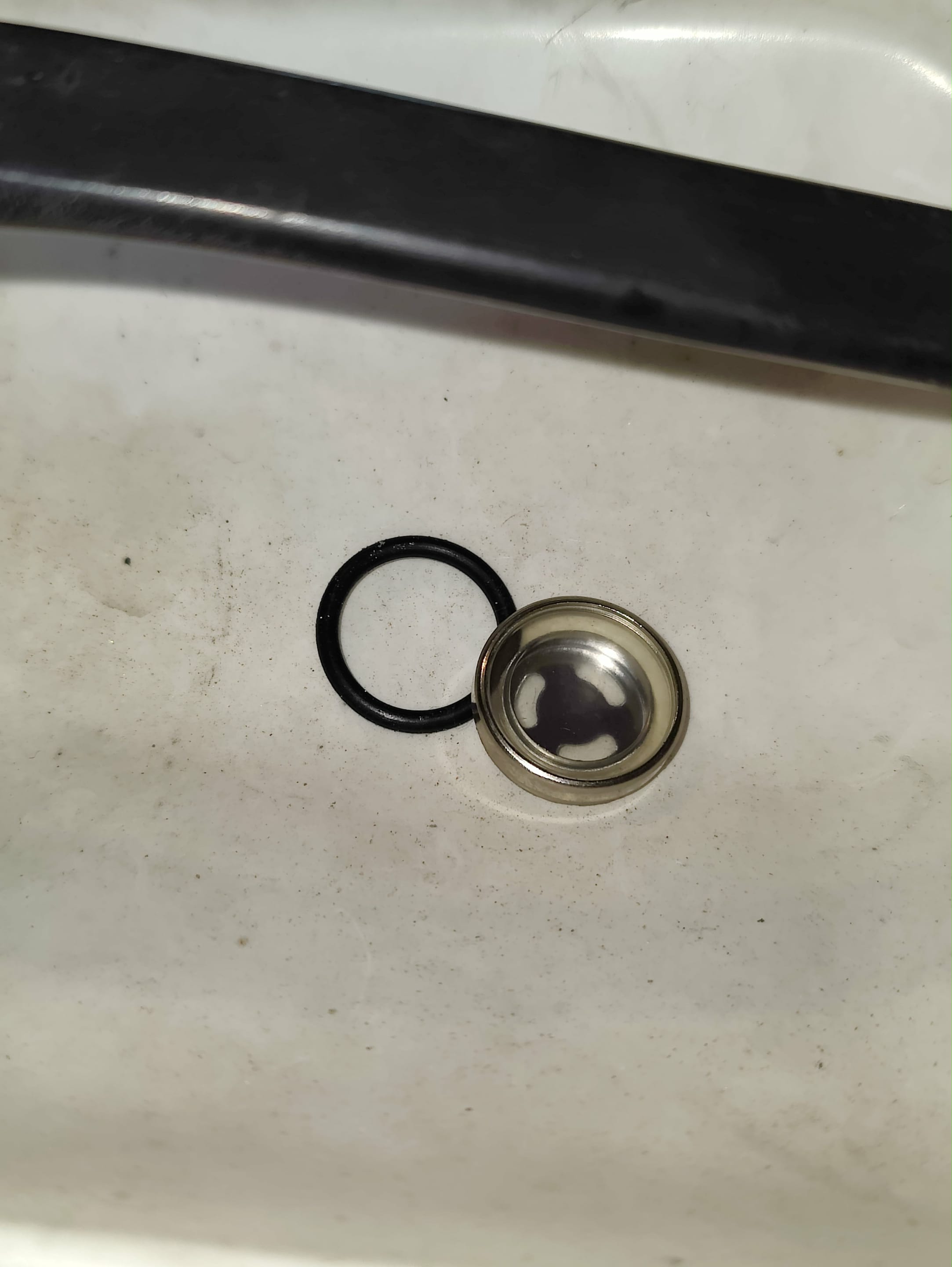

Alors voilà comment je procédé pour le remplacement de la vitre du maître cylindre.
L'état du mien :mrgreen:
Pour chasser l'ancienne vitre, je me sers d'un chasse goupilles
Ça donne ça quand l'ancienne vitre est enlevée
On prépare la nouvelle vitre
Mise en place du joint
On positionne la vitre et hop! à l'étau
Pour la mise en place, je prends une douille et je coince l'ensemble dans l'étau et on serre wow
Et voilà c'est fait ! :-D

Re: [TUTO] Remplacement hublot de maître-cylindre
Parfait Bruno :bravo :bravo :bravo
le diamètre de l'œilleton stp ?
Messages : 3521
Aussi simple que ça ? Même pas une colle ? Juste en force ?
Messages : 5707
y a que 12 ou 18mm et ça coûte 5€ piece ou mois de 10€ les 5 sur Amazon 😉 suffit de mettre un réglet devant le hublot pour la dimension, pas de rebord externede mémoire 18
Eh bin moi qui croyais qu il fallait avoir un doctorat en optique pour faire ca !!!!!! :geek :geek :pasfou :shock:
J ai recu le nouveau maitre cylindre, je vais reparer l ancien et le revendre dans ce cas la ...
