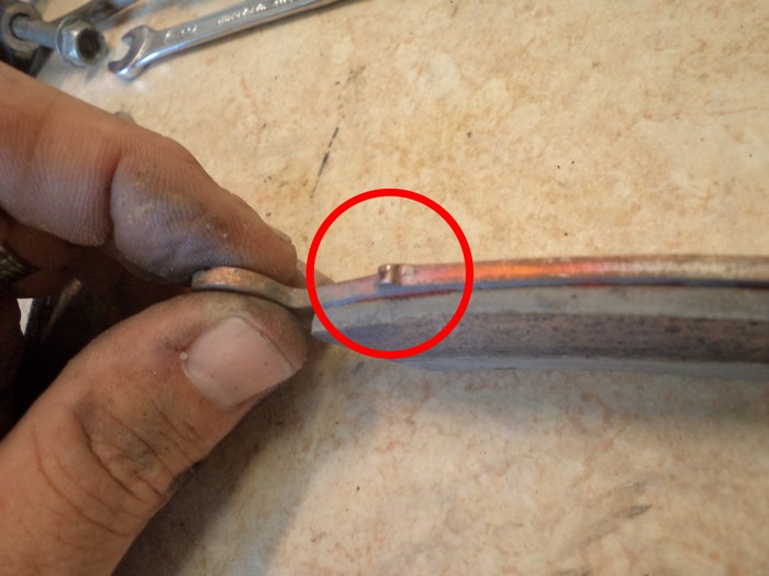

Re: On m'a obligé à presenter ma moto chef!!!
J'avais eu ce souci avec freins avants neufs, usure sur la moitié de la plaquette.
Cause : bavures d'emboutissage du support métallique de garniture. La plaquette mobile accrochait sur le "ressort" et se mettait en travers.
Du coup maintenant je mets un coup de lime sur ces bavures sur tous les points de contact, "support" et "fixation".
Ok, merci Titi, je regarderai de ce côté là malgré que les plaquettes me paraissent bien libres dans leurs déplacements
- Messages : 21750
- Has thanked : 38 times
- Been thanked : 22 times
Merci pour l'astuce, ça peut servir aussi sur une CRF.
