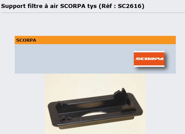

Inspiré de mes 3 compères
Voilà le truc
Ca va encore évoluer, peut-être une 2ème nervure ou une cage, je ne suis pas sûr que ce soit imprimable en l'état ...
Voilà le truc

Re: Modification de la boite à air (Transalp + RD03-04)
Tu te débrouilles bien Marc
La partie qui descend en pointe a quelle utilité ?
- Messages : 10240
- Has thanked : 144 times
Pour redonner un peu de tenue au filtre mousse, car celui que j'ai reçu est un peu raplaplat.
Je vais dessiner une 2ème nervure et les relier entre elles, pour former une cage comme sur le 350DR.
Mais c'est chaud, il y a 4 angles différents sur ce filtre. C'est pas un simple filtre à café.
Si ça ne va pas, je couperai.
En tout cas c'est un bon cas d'école pour la conception et l'impression 3D
Oui, on m'a gentiment légué une boîte à air (merci @marcus ) du coup je l'ai
Manque plus que la petite fenêtre ...

Salut Marcopolo,
Alors ça dit quoi cette future belle plaque de maintien du filtre ?
