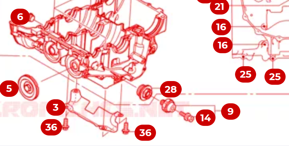

Suite à l'interrogation d'un membre de mon forum au sujet d'un éventuel rappel des Hornet de 2025 (même moteur que la Transalp 750), nous avons cherché à en savoir d'avantage.
Tous les concessionnaires ne sont pas forcément encore informés à ce jour.
Vous pouvez vérifier si votre Transalp 2025 est concernée, ici : https://auto.honda.fr/cars/owners/rappe ... -jour.html
Pour savoir précisément ce qui cloche, c'est un peu compliqué car certains parlaient "des vis de carter", puis Honda à répondu ceci à un membre :
"Nous vous confirmons que votre véhicule est concerné par la campagne de rappel 3PV : “Improper process of sealing bolt” (processus incorrect de serrage des vis), et qu’une intervention chez votre concessionnaire Honda pourra résoudre ce problème."
..puis cela à un autre :
"D'autre part, nous vous informons que votre HONDA CB750AS, VIN : JH2RHxxxxxxxxxxx est concernée par une campagne de rappel concernant la vis destinée au manocontact de pression d'huile.
Un courrier recommandé sera adressé à l'ensemble des propriétaires concernés dans les semaines à venir.
Vous pouvez néanmoins prendre contact, dès à présent, avec votre concessionnaire Honda habituel pour effectuer cette intervention."
En réalité et après lourde enquête :mrgreen: , je pense qu'il s'agit d'un mauvais serrage de ce qu'Honda appelle "Boulon d’étanchéité", pièce No 28 qui est une pièce d'adaptation du manocontact de pression d'huile au carter :

C'est donc bien la pièce No 28.
