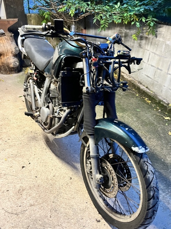

:pasfou salut à tous peut on adapter une tdf de 90 sur une 99

Sur ma restauration question de goût 🤣je voudrais mettre une tdf de modèle antérieur pour avoir phare carré à led avec bulles haute Goffi que je trouve plus belle que ma tdf de 99 trop pointu a mon goût merci

Faudra remplacer l'araignée, et le compteur/compte tour, c'est pas les mêmes mais les flancs sont identiques
Re: Adaptation tdf
Oui mais compteur 90 pas compatible avec 99 (CDI > TCI).

citropascal a écrit :
13 déc. 2024, 08:54
TiTi a écrit :
13 déc. 2024, 09:45
\o/ @Luc600
Comme déjà expliqué c'est possible en changeant l'araignée, mais tu dois garder le bloque compteur/compte-tour du PD10.
Les emplacements des fixations pour certaines broches du circuit éléc sont différents entre les 2 modèles de TDF, mais y a toujours moyen de bidouiller :wink:
Merci de nous poster des photos quand tu auras terminer ton adaptation :-D

TiTi a écrit :
13 déc. 2024, 09:45
le compte tour Titi ? chez moi le compteur est par câble :lol: :lol: :lol: :lol:

Salut ! Oui, tu peux adapter une TDF de 90 sur une 99 mais à condition comme l'explique Pascal, changer l'araignée, mais ça demande un peu de boulot, et si tu aimes le look avec le phare carré pourquoi pas

<a href="https://www.casimages.com/i/25022808173 ... 1.jpg.html" title="Mon image">Lien vers mon image</a>
