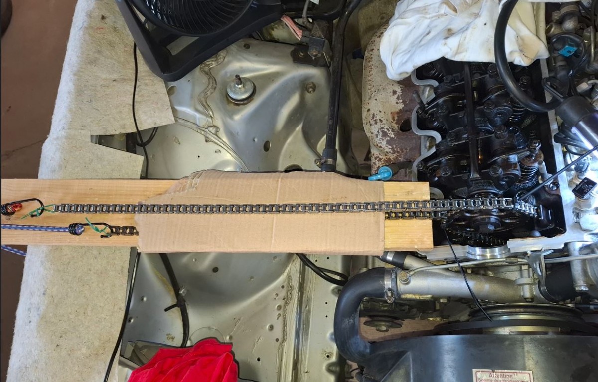

@Le Pat , non non, pas de souci sur la grisette, je viens de changer la chaine de distribution et son tendeur, les injecteurs, réglage jeux soupapes, 4 bougies neuves. Le feulement du moteur me réjouit :mrgreen:
