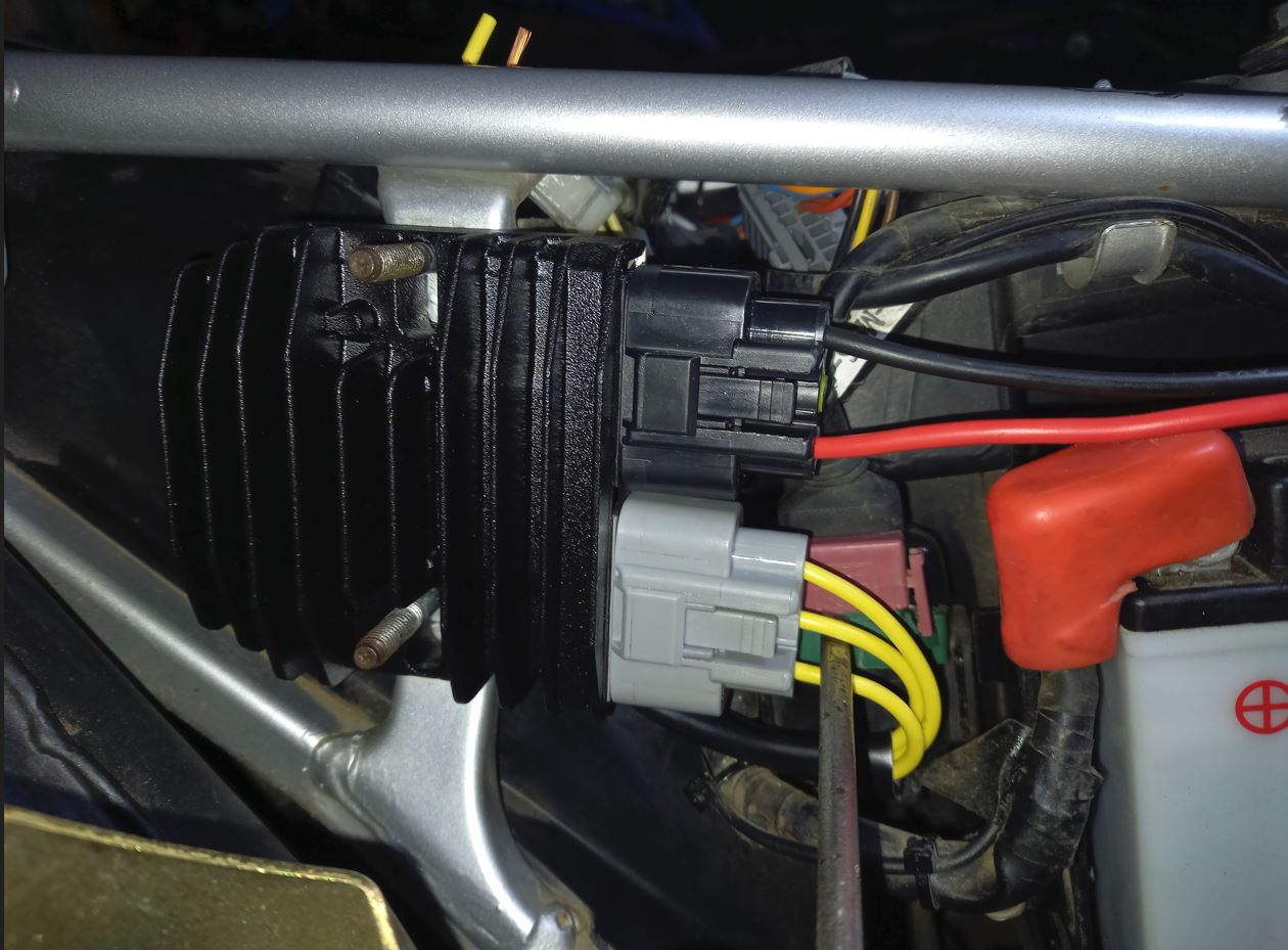

Suite à mon anomalie de CDI qui chauffe (viewtopic.php?t=38353 ) , je dissocie les sujets pour faciliter la recherche si nécessaire.
Installation Régulateur Motoboxer à 180° du montage conventionnel.
Comme je psychote avec les composants qui chauffent :lol: , je souhaitais monter mon nouveau régulateur dans ce sens là afin d'éviter la proximité du faisceau régulateur, de l'échappement.
Petit souci, à 180°, les connecteurs du régulateur viennent buter sur le relais de démarrage.
Grosso modo, il faut reculer le relais de 30 mm.
180 degrés çà touche.JPG (107.47 Kio) Vu 6590 fois
Le relais de démarrage est fixé sur une patte qui fait office également de fixation batterie. Cette patte est rivetée sur la paroi du logement batterie et il faut la déposer.

On coupe la patte, 1 morceau pour la fixation batterie qui retournera au même endroit et l'autre morceau servira à supporter le relais mais un peu plus profondément.
6 Support coupé.JPG (135.28 Kio) Vu 6590 fois
Voici le remontage des 2 morceaux, partie attache batterie au même endroit et support relais reculé et fixé sur le boitier filtre à air.
Perçage diamètre 7 et petite cheville molly, impeccable !
support 1 en 2.JPG (72.04 Kio) Vu 6590 fois
Avec le recul du relais, maintenant çà passe crème
relais reculé.JPG (76.75 Kio) Vu 6590 fois
Mais avant de tout remonter, vérification connectique du relais. J'ai bien fait...
En général, quand on inspecte, on ne peut pas voir l'état de la connexion sous la partie verte et c'est bien souvent là que çà se passe, l'oxydation s'installe ...
oxyde relais.JPG (116.93 Kio) Vu 6590 fois
Après réalisation de 2 nouvelles entretoises (plus longues) pour écarter le support maitre cylindre du régulateur, le boulot est terminé :youpiii

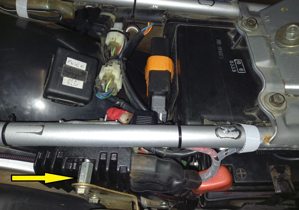

Voilà je viens de monter le miens :wink:
Pour que ça reste réversible j'ai utilisé le connecteur d'origine pour les 3 fils jaunes (j'avais des cosses compatibles) et j'ai reclipé la partie mâle dans l'autre :idea:
J'ai trouvé plus simple de le positionner avec les fils orientés vers l'arrière.
J'ai fait aussi un pliage de la patte du réservoir de liquide de frein pour qu'elle ne touche pas les ailettes du régulateur et des entretoises de 18 mm (sinon les vis sont trop courtes).
P.S: j'ai posté une annonce pour trouver les 2 connecteurs mâles
