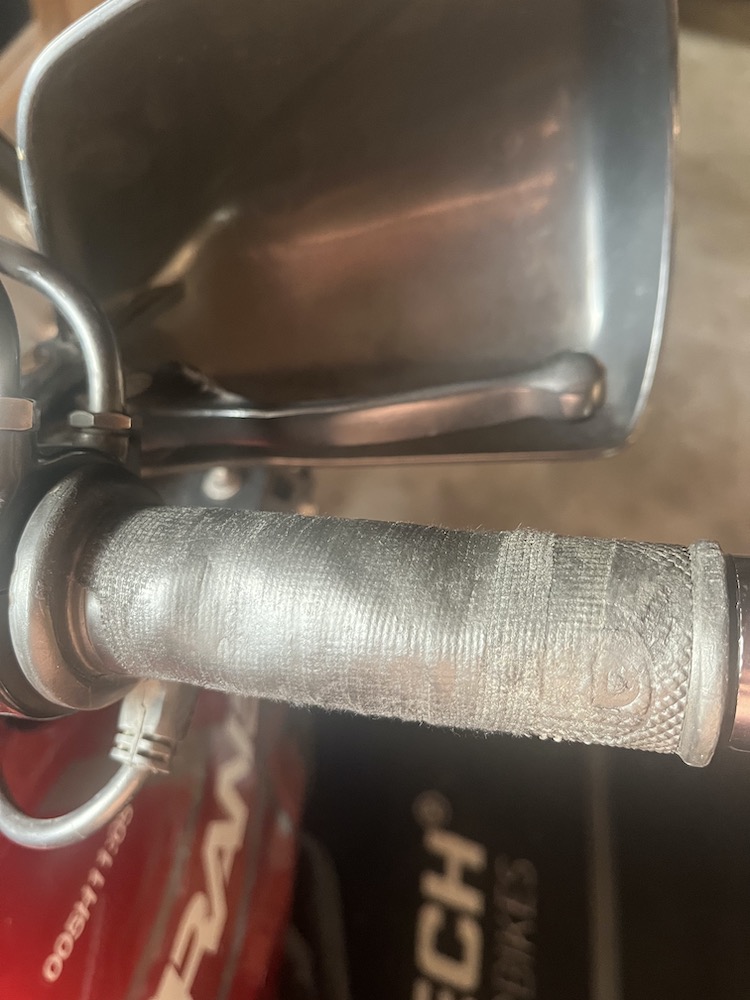

revêtement poignées abimées
Salut la compagnie,
ça fait un bon bout de temps que je n'ai pas ouvert un sujet ici :roll:
Les poignées chauffantes de ma Transalp étaient bien abimées, mais elles fonctionnaient très bien.
L'ancien propriétaire avait tenté une réparation à base de guidoline de vélo, mais avec la pluie, ça se décollait et les poignées devenaient collantes.

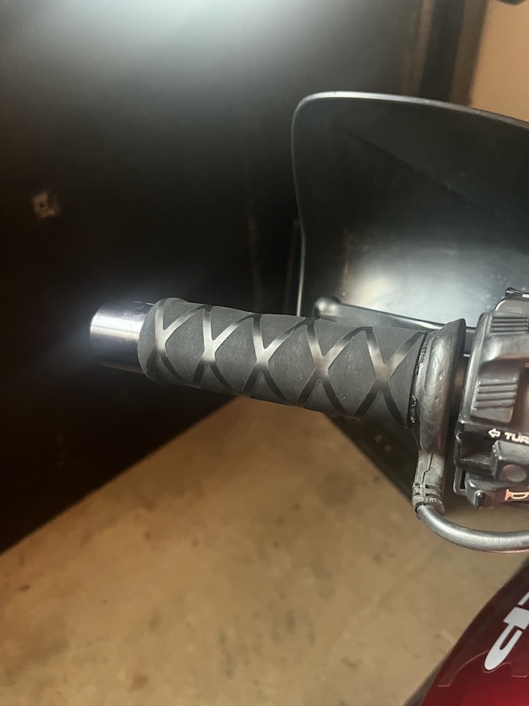

J'ai trouvé chez les Ricains ce truc
https://amzn.eu/d/bBGcItO
j'ai pas cherché chez les chinois mais on doit aussi trouver.
Du coup, le montage est un jeu d'enfant
Un coup de décapeur thermique, un coup de cutter et hop
J'ai laissé la guidoline dessous car quand je l'enlevait c'était pire.
J'ai testé etles poignées chauffent toujours pareil.
Je n'ai pas monté le kit pour les poignées de freins.
Re: revêtement poignées abimées
Pas mal, je ne connaissais pas, merci pour l'info Tenno \o/
Hey Tenno, le retour !!! \o/
Merci pour le partage et les photos.
Je fusionne avec un sujet déjà existant.
Cool un revenant avec un truc pas mal
Salut Tenno :-D
Merci pour l'info :wink:
:bisou
Messages : 7845
Salut Tenno \o/
Pas mal cette astuce de rajeunissement rapide des poignées :bravo
Messages : 1602
Résultat propre et fonctionnel !
Merci pour l'info
