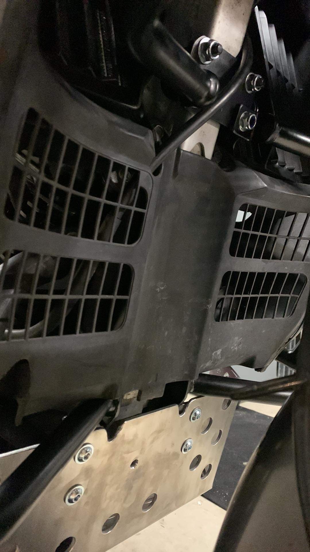

Je fais un post sur le sabot moteur de cet artisan polonais.
Je l'utilise en TT avec ma T@600 , et c'est du costaud.
Versions et fixations:
Il se décline en plusieurs versions 3 ou 5 mm , et avec des décorations en découpes laser.
Quant aux fixations, il vient se prendre sur le cadre à l'avant au niveau des fixations du moteur et vient enserrer les tubes bas du cadre dessous le filtre à huile.
Très facile à enlever et remettre pour les opérations de maintenance, il tient par 6 vis, 4 BTR et 2 hexagonales.

Vous pouvez voir qu'il englobe bien tout le bas moteur et vient bien proteger le porte filtre à huile vers l'arrière.

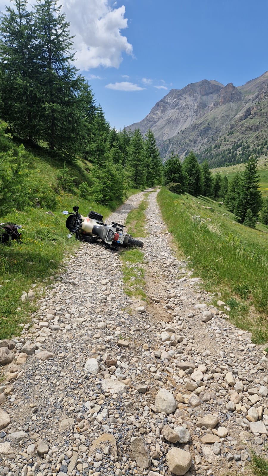

Personnellement, j'en suis très satisfait, après plusieurs grosses gamelles dans des rochers, il n'y a eu aucun dégats graves sur la moto.
Les dernières sont les miennes, et montrent des endroits de chutes, et les dégats occasionnés.

Bizarre le passage de ton câble d'embrayage au dessus des la fixation des PC

Hello @Titi
Ce n'est pas ma moto,c'est juste pour illustrer la protection qu'offre le sabot.

C'est quoi cette vis un peu décentrée à moins que ce soit le reste qui soit décentré, auquel cas c'est la vis qui correspond à la fixation d'origine du sabot en plastique ?

@marcopolo ,exactement.
Ça correspond bien à la fixation d'origine.
Perso elle n'y est plus, les 6 vis restantes sont suffisamment coriaces.

Encore une question, la grande vis transversale à l'avant, c'est la plus basse des platines de fixation moteur ?
Je pose la question car sur la plus haute j'ai la fixation des pare carter HeavyDuties.

Hello,
Oui, plus ou moins "plug and paly" avec tous les crash-bars du marché.
Cest la vis vis+ecrou bas du support moteur avant.
Perso je n'ai plus la protection plastique .
A mes risques et périls
