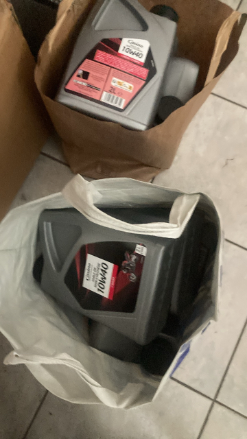

Bon j’en ai pris 5 bidons de 2l de plus
Après c’est plus raisonnable et il fait en laisser pour les autres ;)

L’huile se conserve t’elle ?
Je m’explique, Géant Casino à côté de chez moi à fermer et repris par un concurrent.
L’huile Moto 10w40 casino est à 5 euros les 2 litres (opération destock) je viens d’en prendre 10litres sachant que j’ai déjà 6 litres déjà a la maison d’igol.
Je me tâte à en prendre 10 de plus.
Le seul truc, c’est que j’aurai le stock pour des années…
Donc je me demande si ça vaut vraiment le coup d’en prendre plus.

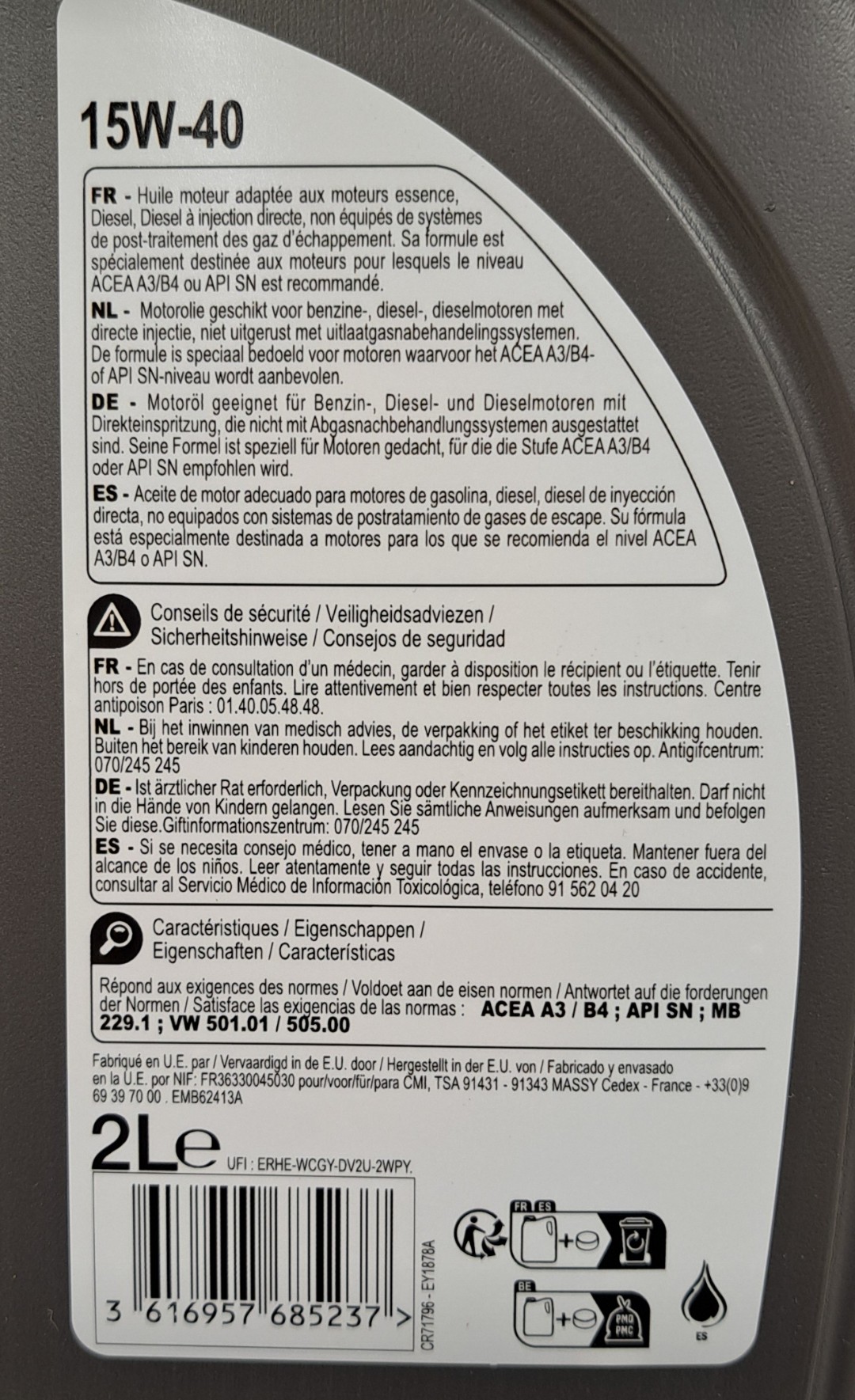

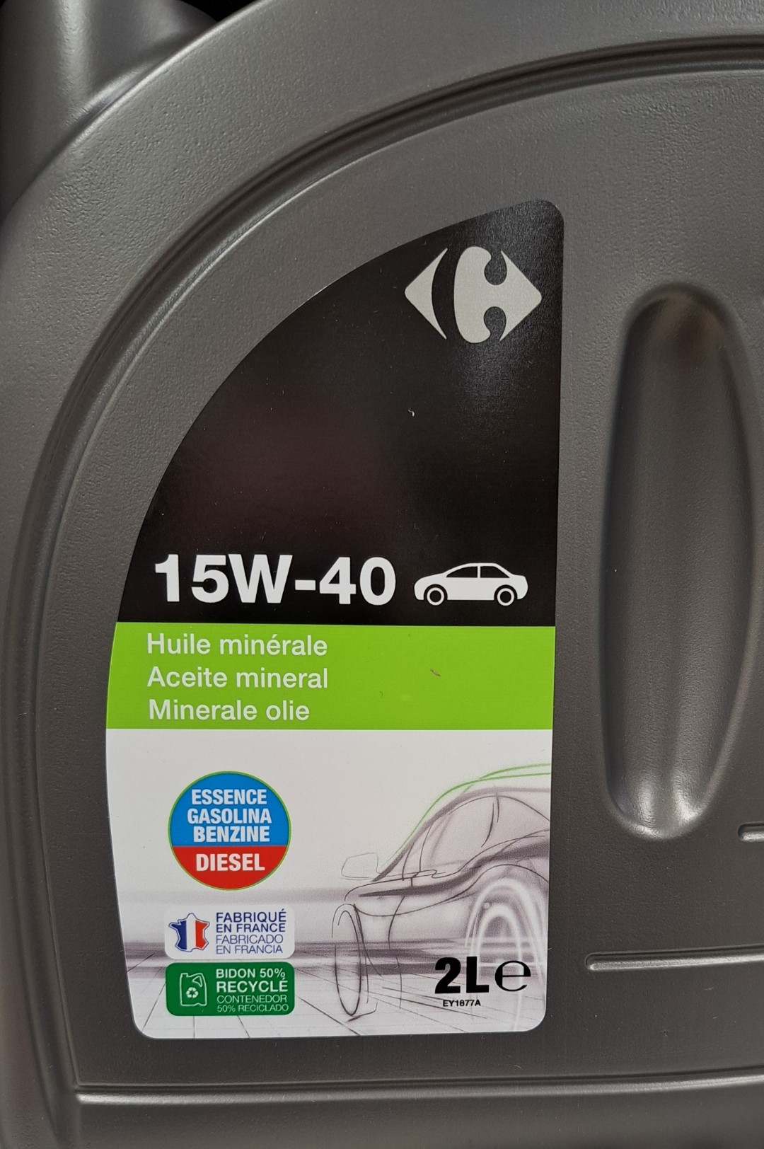

J'ai vu ça à Carrouf, vous en pensez-quoi pour nos mamies ? (existe aussi en 5L)

Bonjour.
Pour nos mamies comme tu l’écris :respect , Honda préconisait de l’huile répondant aux spécifications SE ou SF de la norme API.
Par ailleurs, à cette époque, il n'existait pas encore à ma connaissance de normes d'huiles spécifiques aux motos.
Ces spécifications (SE, SF) étant devenues obsolètes depuis de nombreuses années, il est relativement difficile de s’en procurer actuellement, sauf dans les boutiques du net spécialisées en engins de collection, mais à des prix un peu prohibitifs.
Or, l’huile proposée (Carouf automobile 15W40 minérale), bien que « bas de gamme » aujourd’hui, satisfait déjà à API SN, ce qui nous indique qu’elle doit probablement être encore trop « chargée » en additifs anti frictions, avec un risque probable (mais pas certain) de faire patiner nos embrayages à bain d’huile.
Le plus infaillible est d'utiliser une huile répondant aux spécifications JASO MA ou MA2.
Par miracle, Carouf vends aussi une huile automobile « marque distributeur » 5W40 répondant à JASO MA2 (fabrication Durand Production ARECA F4500). C’est une fausse synthétique (hydrocraquée du groupe III, assimilable aux minérales), sans danger particulier pour nos joints caoutchouc.
Carouf doit probablement aussi vendre une huile moto, mais pas chez moi, donc je ne connais pas...
Pour le même prix, Super U propose une huile moto 10W50 (marque distributeur), JASO MA2, fausse synthétique également (fabrication probable Unil Opal).
Voilà, ce n’est que mon point de vue, c’est tout :pasmafote .

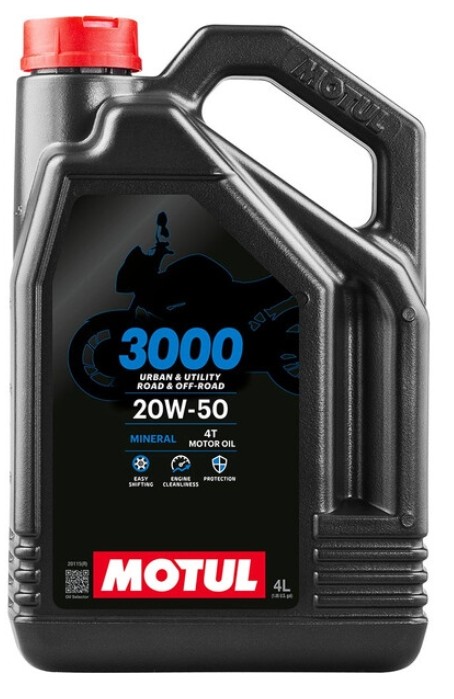

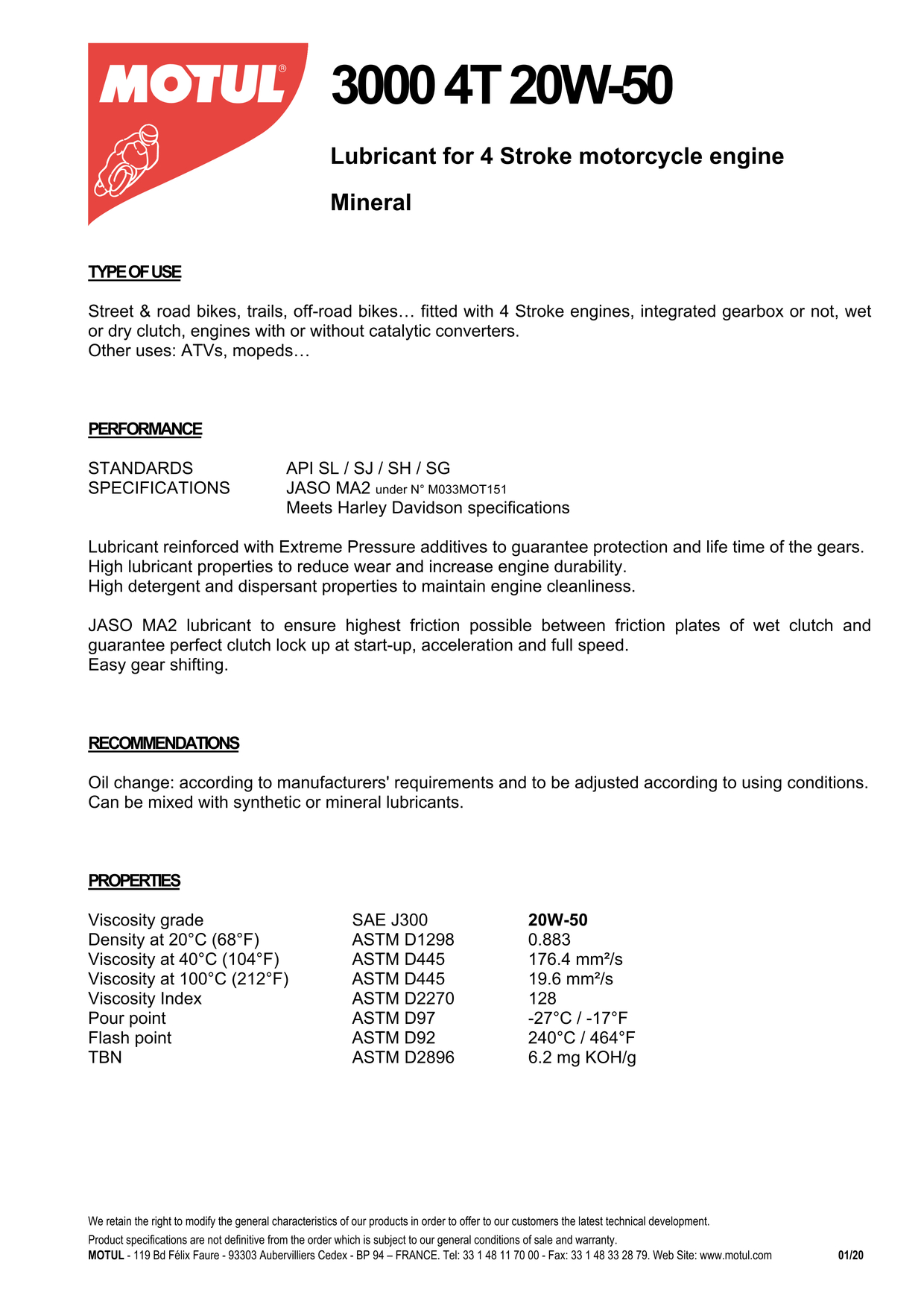

Bon bin j'ai fini par acheter ça, minérale norme MA2 :wink:
Avec remplacement du filtre à huile j'ai mis 2,5 litres et je suis au milieu des repères :arrow:
Transalp D06 de 92
Re: █ [Huile moteur] topic officiel ! █
20W50, c'est très épais, c'est ce qu'il fallait mettre dans les vieux tracteurs agricoles ,
cependant fait le test au frigo ,
ça fige comme de la graisse à frittes quand il gèle ,
et le démarreur du tracteur ( batterie 110 AH) a bien plus de mal à lancer quand fait trop froid !

Bonjour.
Oui, tu as raison Grand Sachem :) .
Aujourd'hui, on considère que 20W50 c'est très épais.
Mais je n'ai pas oublié ma folle jeunesse où ce type d'huile était la norme. Et ça n'a pas empêché les moteurs de l'époque de parcourir 150 à 200 000 km pour les bagnoles, et 100 à 150 000 pour les motos.
Enfin ça, ça dépendait surtout du constructeur du moteur, et de la douceur du conducteur :lol: .
Bon, je voudrais rassurer notre camarade Pierre.
C'est vrai qu'il habite du coté de Besac où il ne fait pas trop chaud l'hiver. Mais l'été arrive, alors son huile devrait convenir encore quelques mois :bravo .

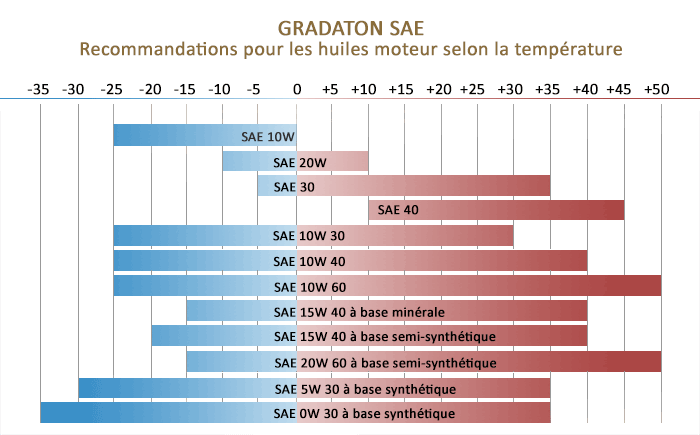

Je joins un tableau récapitulant les températures (limites) de l'atmosphère en °C, acceptables pour les grades de viscosité selon la norme SAE :
Où on constate qu'une huile 20W50 est acceptable de - 10°C à + 45° C.
Bon, en dessous -10 °C, il sera impératif de passer à une 15W, ou 10W, ou encore mieux 5W.
Je joins également la fiche technique des caractéristiques de l'huile que Pierre vient d'acheter. Il manque pas mal de caractéristiques, mais le point d'écoulement de cette huile est de -27° C, ce qui n'est pas trop mal pour une 20W50 minérale.
Le TBN n'est pas très bon (c'est une minérale quoi !), alors il ne faudra pas la garder trop longtemps dans le carter :wink: .

Encore une fois merci Linhof, j'ai roulé hier avec presque 17° c'était parfait :arrow:
Quand à rouler par des temp' négatives, j'ai passé l'âge de ces conneries 😅

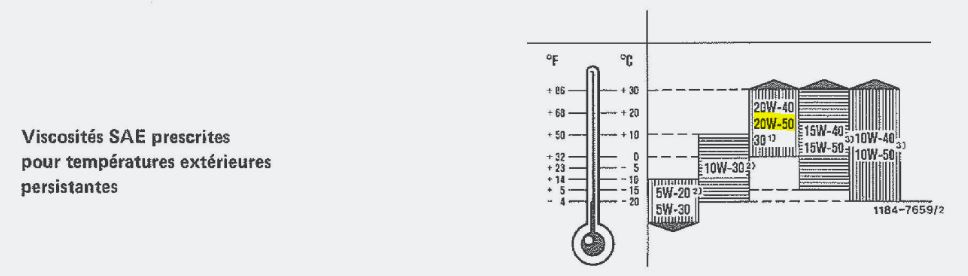

Un tableau des années 80
La 20w50 était préconisée pour des températures extérieures allant de 0 à +30°C.

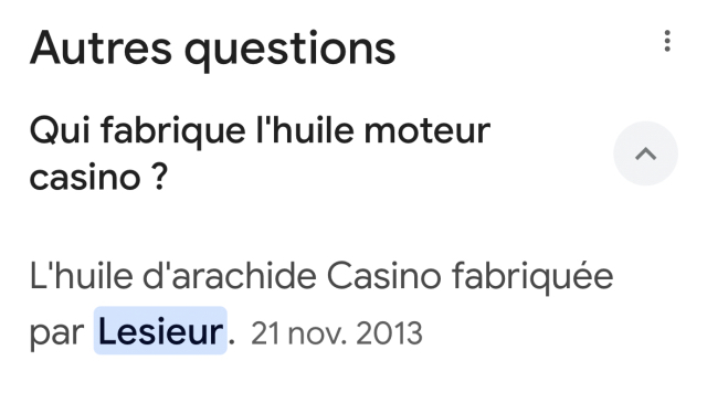

J’ai demandé à notre ami Google, la provenance de l’huile de Géant Casino, j’ai eu sa réponse.
Si le moteur tourne comme une patate, je saurais pourquoi.

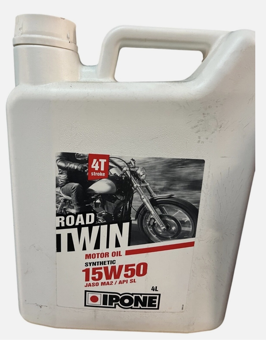

Après des pages de lectures du forum, je constate que chacun a ses habitudes et ses priorités.
Je suppose que tout est affaire de compromis (et de croyances).
Alors je vous apporte humblement mon petit retour d’expérience ….
Pour ma première vidange à 58000 km, j’ai opté pour de l’huile Ipone Road Twin 15w50.
Trouvé en promo à pas trop cher (pour mon grand père tout ce qui dépassais le prix de sa piquette était trop cher 🤣)
Après quelques errances pour trouver et mesurer le niveau correct (autour de 2,4 / 2,5 L), tout à l’air OK.
Pas d’embrayage qui patine, les rapports sont fluides.
Seulement 1000 km pour l’instant mais pas de consommation hors norme.
Je précise que j’habite une région tempérée où les températures négatives sont très rares et de toute façon si c’est le cas la moto reste dans le garage.
Bref pas de souci pour le moment.
Voili voilà …
Bonne journée /vacances à tous.
Pascal.
