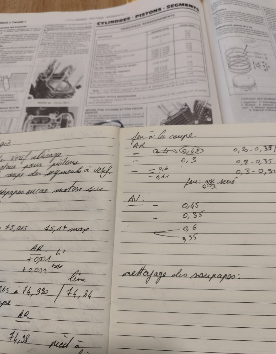

J'ai commencé à faire de la métrologie, à mesurer dans tous les sens en me munissant de cette belle page 96 de la revue technique. Qu'il est beau le tableau "Cylindre - Pistons- Segments". je dis qu'il est beau parce que l'ai scruté comme un je l'aurais fait avec un Caravage et ses zones d'ombre.
J'ai utilisé un micromètre, un comparateur d'alésage, un pied à coulisse électronique et un jeu de cales.
La mesure du diamètre des pistons (à 10 mm de la jupe), n'a pas été précise au micromètre, alors je me suis rabattu sur le pied à coulisse.
Mes mesures :
Piston avant : 74.96
Piston arrière : 74.98
Très bon si j'en crois la RT.
Au comparateur d'alésage pour le cylindre :
Les mesures ont été faites en bas de cylindre, milieu et haut, sur plusieurs axes:
J'obtiens partout 0.001 mm et je ne trouve pas de conicité. Je suis un peu étonné puisque j'ai quelques marques sur les jupes des pistons.
Côté jeu à la coupe des segments avec les cales :[/b]
Segments du piston arrière :
Supérieur : 0.42/Intermédiaire : 0.3/racleur sup : 0.6/racleur inf : 0.61
Segments du piston avant :
Supérieur : 0.45/Intermédiaire : 0.35/racleur sup : 0.6/racleur inf : 0.55
Tout est dans les clous.
A ce stade, je me dis que la consommation d'huile ne devrait pas venir de la segmentation. Je verrais plus tard avec le démontage des soupapes et l'état des joints de queue de soupape.

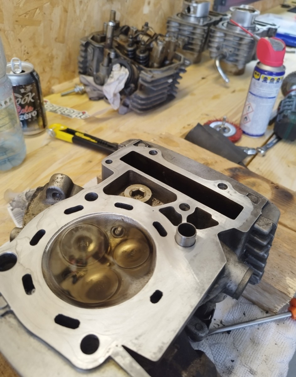

Je passe aux culasses, je les sors du sac.
Culasse arrière :
Tout est démonté dessus, les basculeur sont juste posés et les arbres tiennent par la pièce au bout vissée dans la culasse.
Je tente sur la culasse arrière une vérification de l'étanchéité des soupapes. Je pose à niveau et à l'envers la culasse pour la remplir de white spirit.
Mais déjà avant de mettre le white spirit, le dépôt de calamine est assez important, il y a même de la calamine blanche et dure sur la soupape d'échappement. Je nettoie tout, cutter, petite brosse sur perceuse et j'en profite pour enlever le joint de culasse et nettoyer le plan de joint plein de résidu de pâte à joint.
La soupape d'échappement n'a pas fusée, elle est propre sous la calamine. Les deux d'admission sont désormais propres.
Je mets le white spirit, pas de baisse du niveau au bout d'une heure.
Culasse avant :
Je sors la pièce du sac, et là... pas bien! Un des goujons du collecteur est cassé et l'emplacement de l'autre goujon est explosé, il manque la moitié de l'alu autour du filetage.
Je pense que je vais faire appel à la communauté Tansalpage pour une autre culasse avant....
