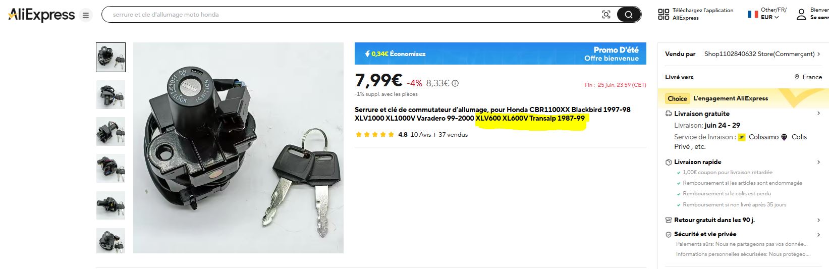

Re: Contacteur a clé / barrilet coincé... urgent
J'ai pas essayé mais nos amis Chinois annoncent que c'est compatible.
