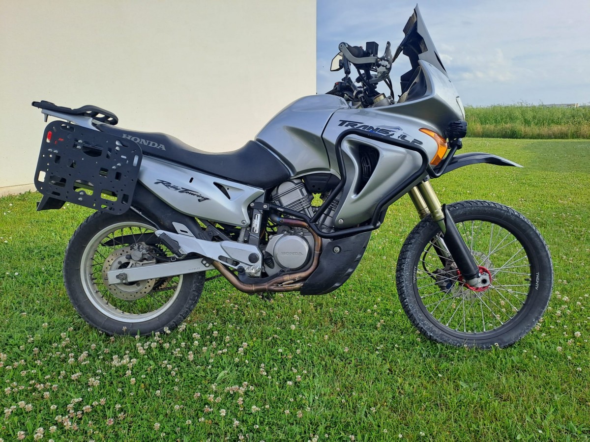

Métamorphosée, elle est métamorphosée !
C’est LE mot qui m’est venu lorsque j’ai fait les premiers tours de roue sur les pistes autour de chez moi. Mais avant d’en dire plus sur mes impressions, je vais commencer par le début, l’adaptation !
Après plusieurs semaines de bricolage, de réflexion, de discussion je viens de finaliser le montage d’une fourche de CRF450 de 2008 (47mm) sur une Bourgeoise 650 de 2002.
Tout d’abord je tiens à remercier les membres du forum pour leurs idées, leurs conseils et leur réactivité. Réfléchir à plusieurs c’est sacrément efficace ! Donc un grand merci à Flan, Marcopolo, Citropascal, Jf2B et Cematin. Comme une image vaut mille mots, voici une illustration pour visualiser mon projet :

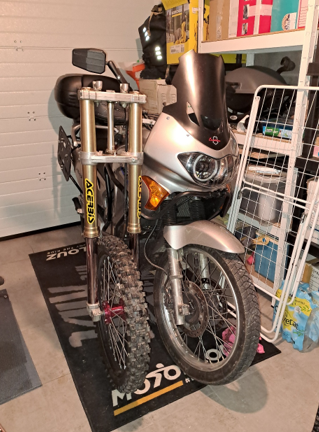

Après avoir récupéré la fourche je la ramène à la maison et la compare à la fourche d’origine montée sur ma Bourgeoise. Je vous laisse juger en image ! On croirait que la fourche d’origine est une fourche de vélo comparée à celle de la CRF !
Lorsque j’ai commencé mes recherches je me suis naturellement orienté vers un modèle de la gamme Honda pour choisir une fourche d’occasion. Pour trouver de la pièce d’occaz’ pas trop cher mieux vaut s’orienter vers les enduros et motocross. Donc la CRF450 était l’option tout indiquée !
Néanmoins en lisant plusieurs forums et site j’ai cru comprendre que les millésimes avec fourche Showa à air (2013-2016) étaient franchement compliqués à régler et demandaient un entretien plus fréquent.
Je me suis donc tourné vers un millésime 2008, avec une fourche Showa 47mm double chambres avec un débattement de 300mm (miam).
J’ai trouvé sur leboncoin une occaz’ pour 450 euros avec : roue complète avec pneu enduro, entretoises, axe de roue, protections de fourche, étrier de frein, durite, maître-cylindre et levier, fourche et les 2 tés.

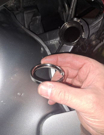

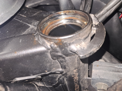

Le plus compliqué aura été de sortir les cuvettes de roulement qui se trouvent dans le cadre. J’ai utilisé pour ça un Dremel et j’ai usiné, petit à petit un côté de la cuvette pour pouvoir passer un tournevis et la faire sortir.
Une photo de la cuvette d'origine pour roulement à bille avant que je la sorte : Et une fois sortie. J'ai fait la même opération en bas

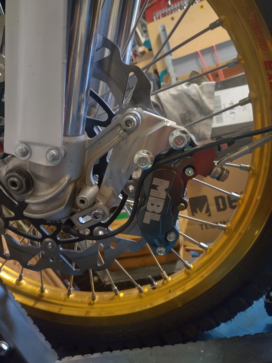

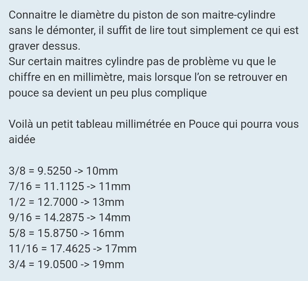

Sur ce point j’ai appris un truc, les rapports entre le maître-cylindre à la poignée de frein et les pistons des étriers c'est hyper important !
J’ai voulu conserver le maître-cylindre d’origine pour garder le contacteur de frein. Le problème c’est que l’étrier de la CRF est fait pour un maître-cylindre de 11mm, or sur la Transalp c’est un 13mm.
Je n’ai pas encore solutionné le problème mais pour le moment je me contente d’un freinage qui manque de puissance et d’une poignée de frein dure.
Ce n’est franchement pas idéal sur route. Sur piste ça suffit mais je ne resterai pas avec ce souci.
Je pense que l’achat d’un maître-cylindre de CRF-L (homologuée) sera la bonne solution.

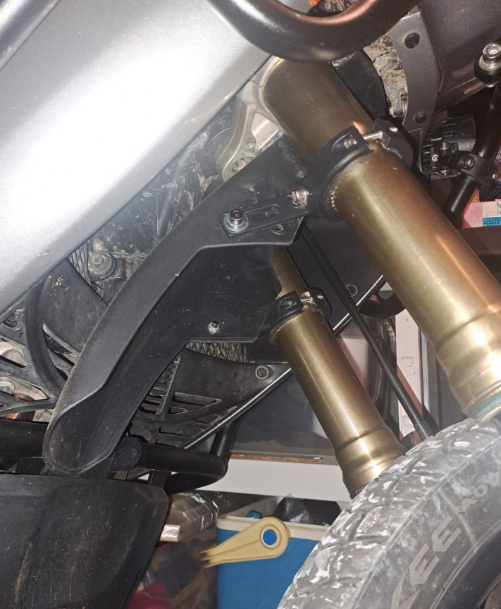

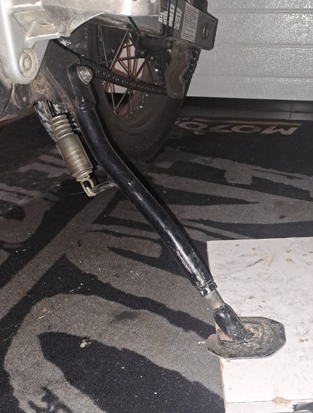

Comme la fourche de CRF est bien plus haute, je craignais qu’à la longue ça torde la béquille, la moto était plus penchée.
J’ai trouvé de l’aide auprès d’un voisin qui a gentiment proposé de faire une béquille modulable.
Je lui ai montré un des posts du forum, voici le résultat. Je peux plus ou moins visser le talon de béquille pour l’allonger ou raccourcir.
C’est top est c’est solide. Enfin, les butées de direction :

Sur la mienne j'ai monté un étrier 4 pistons et un disque en 320mm semi flottant
Étrier est vendu par MBL un petit gars sur Issoire

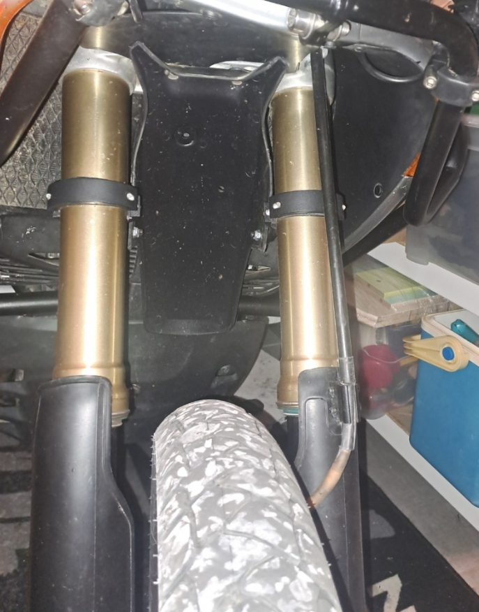

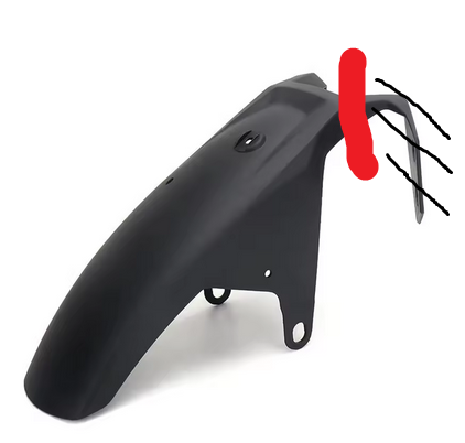

Pour le garde boue je vais utiliser des entretoises pour donner une inclinaison au garde boue et faire en sorte qu'il descende un peu. J'ai choisi le garde-boue de la T7 car il est en deux parties, une qui protège l'arrière de la roue, que j'ai déjà fixée et la seconde que je viens de recevoir.citropascal a écrit : ↑27 mai 2025, 09:21Beau boulot, pour le garde boue haut il n'y a pas que ton crash bar qui posera souci, si la fourche à la même inclinaison que celle d'origine, le garde boue viendra frotter sur les radiateurs à moins de peut-être prendre un garde boue haut prévu pour une roue plus petite. Sur la mienne j'ai posé un garde boue de dt (roue en 21) et ça passe pas
Voici à quoi ressemble l'ensemble :

Et la partie arrière que j'ai en partie coupée et fixée sur la fourche :
J'ai fait une première découpe pour vérifier que ça fonctionne. Pour le moment c'est concluant pour la partie arrière. Je vais reprendre la découpe proprement et voir pour fixer la partie avant.

Oui c'est prévu pour le freinage. Je ne veux pas rester comme ça. J'ai beau rouler calmement on est jamais à l'abri et avoir de quoi taper un vrai freinage c'est indispensable. Je vais dans un premier temps acheter un maître cylindre de CRF-L avec le contacteur. Au moins j'aurai déjà le bon rapport entre le maître-cylindre et l'étrier. Effectivement c'est un système de frein qui est normalement prévu pour une moto qui roule sur la terre et qui ne pèse que 120kg
Voici un tableau que j'ai récupéré à propos des différentes dimensions de maître cylindres. (Merci à Nico sur le forum ATOC !) Par exemple sur la Bourgeoise c'est un 1/2 alors que la CRF c'est un 7/16. Je vous ferai un retour lorsque je l'aurai changé.
Je pense que je passerai aussi en disque de 280, voire 320 en achetant une patte de déport pour l'étrier.
C'est encore un billet de 200 euros mais c'est indispensable.
D'après un personne qui a fait le même montage mais en gardant le maître cylindre d'origine de la CRF, il trouve que le freinage avec le disque de 240 est largement suffisant. C'est pour ça que je vais d'abord commencer par changer le maître cylindre.
Modifié en dernier par Panthera leo le 28 mai 2025, 00:21, modifié 1 fois.

Oui j'avais roulé avec un Gex équipé en Beringer sur une journée piste au Castellet. J'ai tapé des freinages comme jamais. Le feeling et la puissance sont tout bonnement incroyables. J'avais pris un pied monstre !
Le seul hic c'est le prix. Quand je vois que l'étrier seul coûte plus de 700 euros... j'ai pas envie de dépenser autant pour ça. J'ai pas besoin d'un freinage aussi performant. Surtout sur une moto destinée au off-road.

Re: Adaptation fourche CRF sur ma Bourgeoise 650
Bonsoir les Transalpistes !
Merci Flan et Serge pour votre message, ça fait plaisir !
Je me connecte ce soir pour vous montrer ma dernière adaptation !
Je voulais vous montrer ce que ça donne une bourgeoise avec un garde-boue haut de T7.
Petite photo pour étayer mes propos
Je me suis lancé cet après-midi et finalement ça s' est bien mieux goupillé que ce que je pensais.
Je n'irais pas jusqu'à dire que ça fait pièce adaptable mais le rendu ne donne pas une impression de ''bricolage'' donc je suis plutôt satisfait.
Pour être franc je voulais mettre un garde-boue bas au début, mais comme je vis dans le Pas-de-Calais et qu'on prend la flotte plus souvent qu'à notre tour, il y a souvent de la boue.
Du coup, l'option garde-boue bas avec la fixation seulement au niveau des talons de fourche, je sentais bien qu'un jour ou l'autre l'accumulation de boue allait arracher le garde boue, voire abîmer mes pas de vis sur les talons. C'est de l'alu, je préfère pas jouer.
Au final le résultat me convient et avec l'habitude je suis sûr que je lui trouverai même une bonne gueule de baroudeuse.
Qu'est-ce qu'elles sont chouettes nos Transalp !

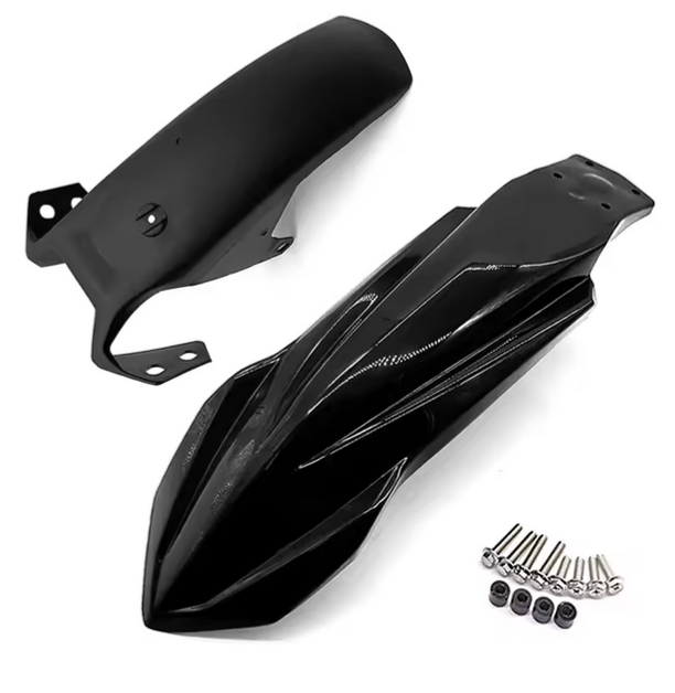

Donc voici les pièces que j'ai achetées :
Je vous préviens de suite, si vous êtes allergiques aux articles Aliexpress, il vaut mieux zapper mon poste...
C'est regrettable, je vous le concède mais si vous voulez trouver une grande diversité de pièces et des prix qui ne font pas doubler la valeur de nos Transalp, bah j'ai pas trouvé ailleurs. Je vous assure que je cherche toujours chez nos revendeurs avant de céder à la facilité mais force est de constater que si on prend son temps, qu'on n'achète pas ''n'importe quoi'', les produits sur Ali font en général l'affaire.
Après je ne me risquerais jamais à acheter des pièces qui participent à la sécurité.
Revenons à nos montons...
Le garde boue haut de T7 :
Ensuite il fallait de quoi le fixer sur la fourche : Voila le lien :

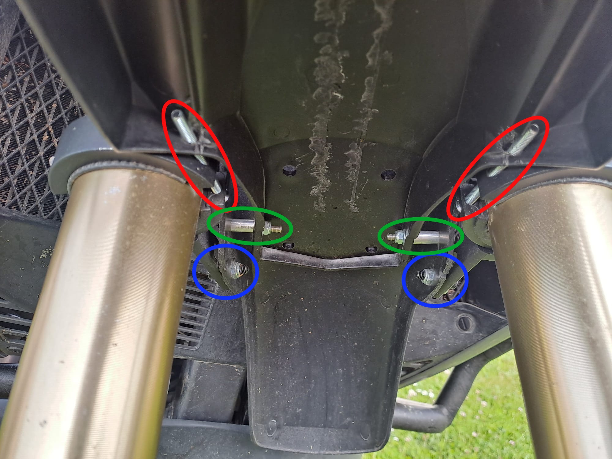

En gros pour que ça rentre sur la Transalp j'ai découpé cette partie du garde-boue :
Ensuite je l'ai percé pour que je puisse le fixer sous le té de fourche inférieur. Y a deux emplacements pour visser une bavette.
Une fois que j'avais ce repère j'ai fixé les supports de phare sur la fourche, à la bonne hauteur pour que la partie arrière du garde boue ne touche pas le cadre.
Pour la partie avant du garde-boue j'ai utilisé des vis plus longues que celles vendues pour les supports de fourche. J'ai utilisé des vis de 6cm au lieu de 4, pour pouvoir m'en servir de support.
Voilà ce que ça donne en image :
Ronds bleus c'est les vis qui tiennent le garde boue arrière aux supports de phare
Ronds rouges c'est les vis plus longues (6cm) qui tiennent à la fois le support de phare et le garde boue avant
Ronds verts c'est les vis qui tiennent la partie arrière du garde boue avant et qui rendent solidaires les deux gardes-boues (partie avant et partie arrière) :
Petit détail qui a son importance, j'ai fait deux petites entretoise que j'ai glissées sur les vis vertes, entre la partie avant du garde-boue et la partie arrière. J'ai pu serrer correctement les deux parties entres elles.
https://a.aliexpress.com/_Exv9j4Q
Le reste c'est des vis, écrous et rondelles que j'ai fouiné dans mes boîboîtes.
Au final ça a été plus simple que prévu.
Pour info, j'ai mesuré 23 cm entre la roue et le garde boue. ça me laisse suffisamment de marge puisque d'après ce que je mesure sur les plongeurs, je n'ai pas fait de compression supérieures à 18 cm pour le moment. Je ne compte pas hausser le rythme outre mesure ni envoyer des jumps comme Mirabet ou Tarrès
J'espère que c'est suffisamment clair, c'est toujours assez compliqué de donner toutes les explications par écrit.
N'hésitez pas à poser des questions, je peux aussi poster d'autres photos.
Demain je vais aller tester tout ça !
Bonne route ou chemin à tous
à très bientôt !
