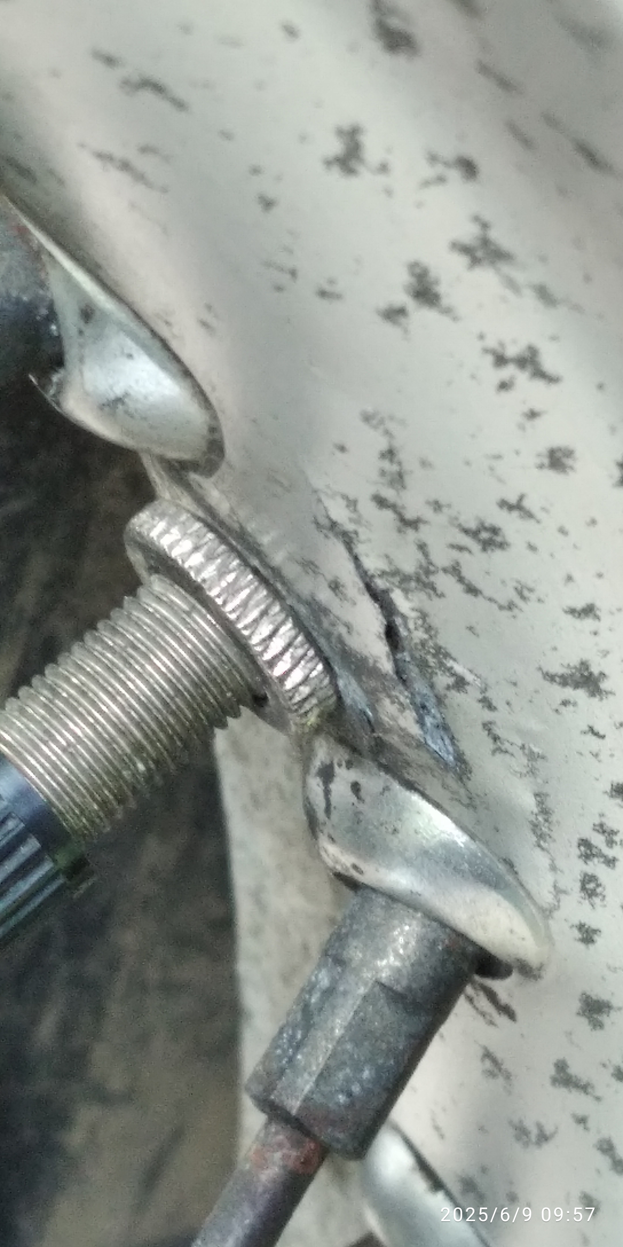

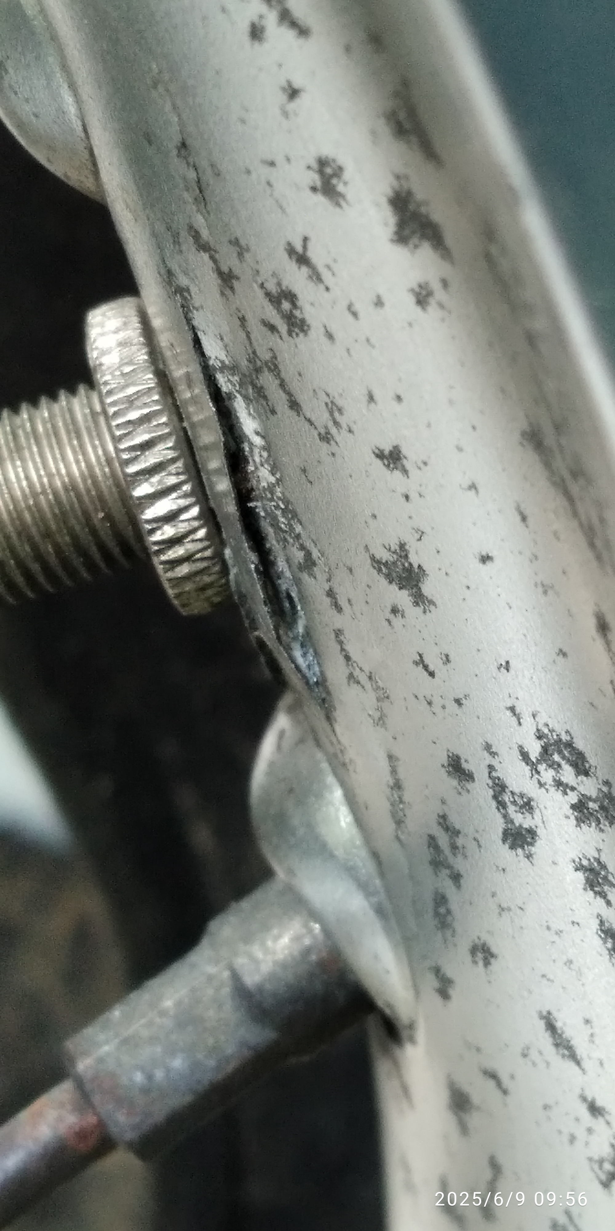

En astiquant mes jantes, j'ai découvert une fissure dans la jante de chaque côtés de la valve....
D'après vous, danger? foutu? çà peut rouler?
Merci pour vos avis!

Faut sortir le pneu puis inspecter/gratter tout ce qui est suspect.
Là ça doit pouvoir passer.
Eventuellement reboucher et refaire un trou de valve ailleurs.

ah oui ok, j'y ai pensé, recharger en alu à cet endroit et repercer ailleurs.

Mais faut inspecter/gratter pour enlever tout ce qui est oxydé et voir la profondeur.

De mon expérience, à ce petit jeu là de grattage, on peu arriver à faire un trou si on force trop :ahhhhh

De toute façon , il faut enlever tout ce qui ne tient plus. Autant savoir sur quoi on roule.
Et non, on ne fait pas de trou ailleurs pour la valve, y'en a déjà assez comme ça. On nettoie bien tout, et on tente de stopper l'oxydation.

Oui en fait, quand on dévisse l'écrou de la valve, ily a une petite lamelle qui se décolle. c'est bien de l'oxydation, sans doute la réaction chimique entre l'alu et le métal de la valve.
Je vais démonter et voir comment çà se présente.

Brosse rotative sur perceuse pour l'intérieur de jante si c'est attaqué, puis huile de coude et papier à poncer. Et un vernis pour métaux pour bloquer la réaction chimique.
Ne surtout pas laisser d'arrête tranchante à l'intérieur de la jante sous peine de crevaison à répétition.

Démonte déjà ton pneu pour voir l'étendu des dégâts ou pas ...

elle est kaput ta jante.
Ne pense meme pas à ressouder quoique ce soit, tu vas faire des trous...
Au pire tu roules comme ça (mais traaaaaaaanquille) le temps de trouver une roue complète ou une jante pour faire rayonner.

La jante est morte...

A l'extérieur ce n'est pas si pire...
Il FAUT voir à l'intérieur.

C'est déchiré, et non pas fissuré, au niveau du trou de valve, ça peut rester un moment comme ça, mais ça va aller en s'empirant, c'est certain, en plus l'oeillet de rayons est attaqué aussi.
Pour moi, à ce niveau c'est poubelle dans un futur très proche.
Mais si d'autres jugent que c'est sauvable...pourquoi pas. :wink: :wink:

On n'est sûr de rien avant d'avoir gratté.

Question bête peut-être mais je la pose quand même: Est-ce que de la soudure à froid (epoxy metal) peut "stabiliser" le truc?
Après on a de bon soudeurs alu par ici, je peux toujours poser la question.
Sinon j'ai appelé chez M Wheels21, j'en aurait pour 287€ frais de port compris pour un cerclage et un jeu de rayons.
Antoine

Je vais pas trop tergiverser non plus, si je dois mettre 300 dans cette réparation, c'est la vie, au moins je serais safe sur la route.
La jante avant çà va, elle est un peu piquée mais intacte, et étrangement on en trouve beaucoup plus d'occaz que l'arrière..

Avec un cercle Seurat³+rayons neufs+rayonnage, tu vas t'en sortir pour 400 boules.
C'est un choix à faire, soit tu prends une roue complète d'occase à 200 roros aujourd'hui, sans certitudes de l'état, soit 'tu investis et t'es tranquille "ad vitam".
Pour la soudure, tu peux toujours aller demander, personne ne voudra souder un bout d'aluminium aussi oxydé.
Encore plus vu que c'est une roue de moto, on ressoude des jantes de voitures pour les refaire, mais pour une jante de moto, c'est largement plus compliqué. :wink:

j'ai décelé d'autres "pieds" de rayons craqués, je vais pas chercher, je la remplace.
Je vais faire le rayonnage moi-même avec mon père, spécialiste en moto ancienne, donc il connait le sujet.
donc çà me fera une facture moins salée..

je vais quand même rouler encore comme çà tranquillement, en surveillant l'évolution, si çà bouge, je m'abstiendrai bien sur.

La jante est bien épaisse quand même...
