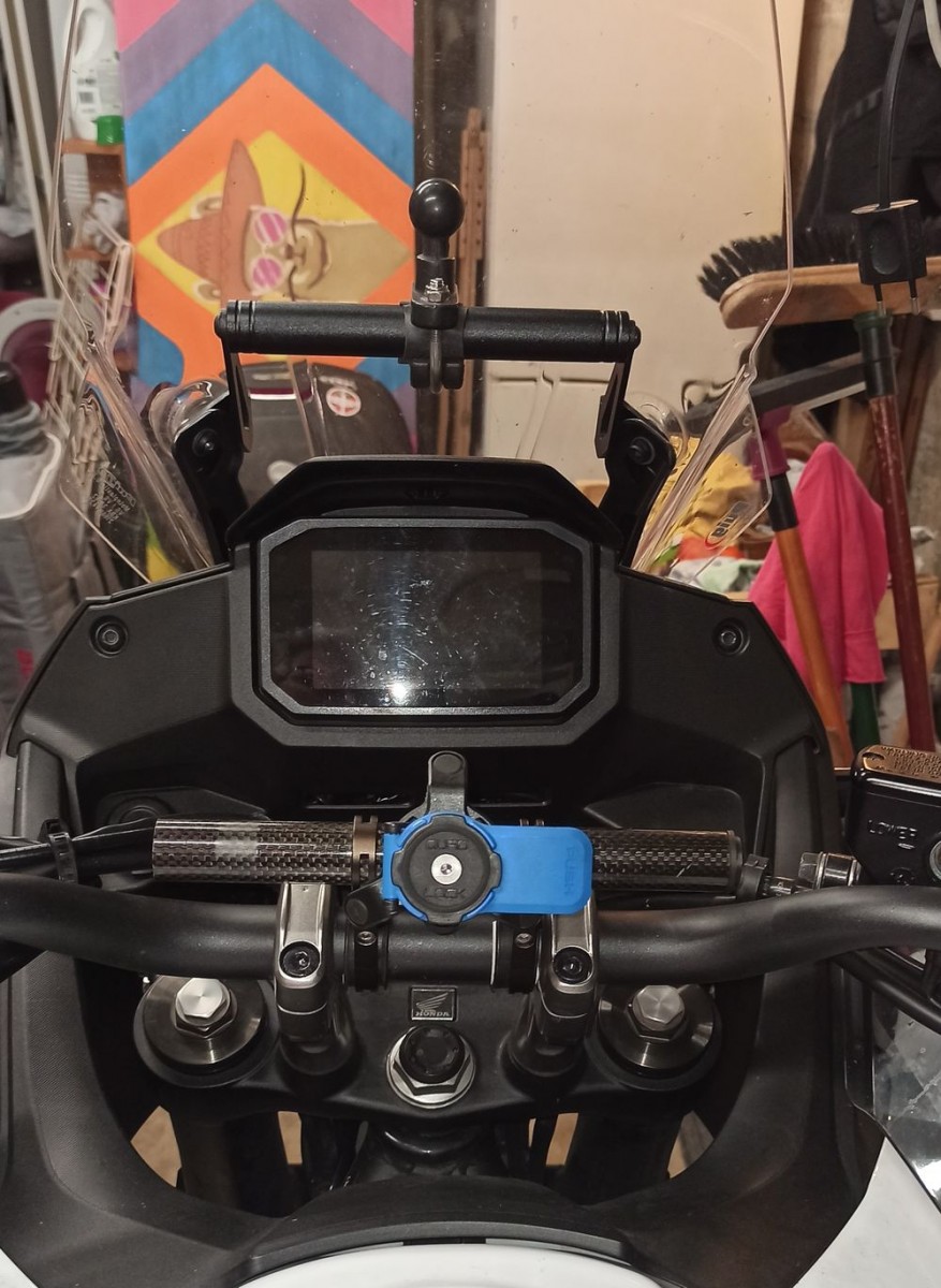

De mon côté, j'ai pour l'instant deux supports, l'un fourni par le propriétaire précédent, au guidon avec un support "QuadLock", l'autre en tête-haute que j'ai installé, avec une boule pour RAM-MOUNT ou autre équivalent. Les deux restent à demeure pour l'instant, le temps des concentres de printemps (ATOC et GROK) pour tester en situation.
Les deux supports
Les deux supports
Avec les smartphones installés
Détail du montage du support au guidon
Détail de la fixation du support tête-haute
Pas sûr que cela soit pertinent pour une grosse tablette, mais comme cela on montre l'offre disponible...

Charly a écrit : ↑
04 juin 2025, 22:56
En effet, le support haut me semble être monté sur les fixations du pare-brise et je présume que si un gps comme le mien (500 gr.) vient s’ajouter, ça risque de trembler.

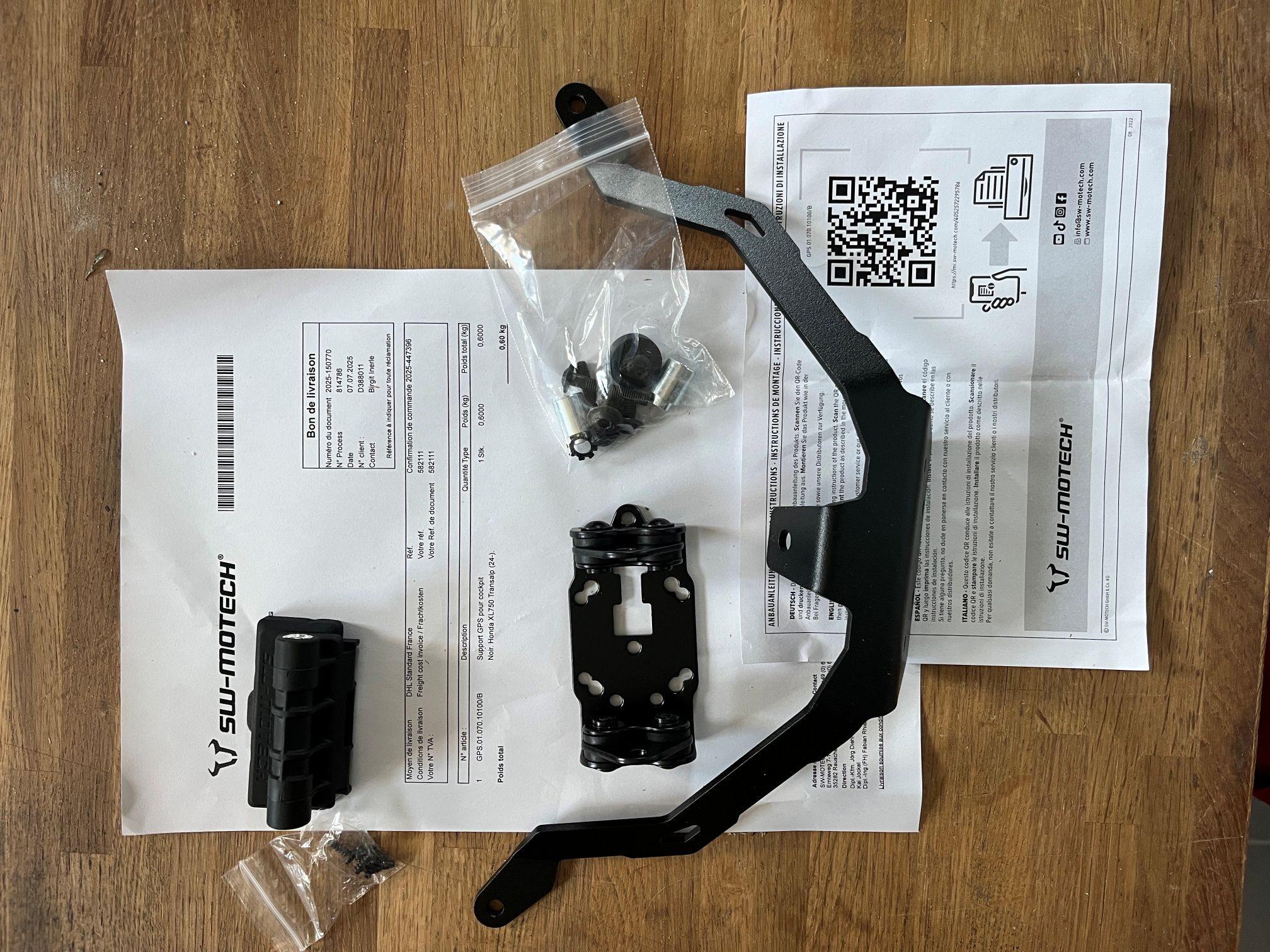

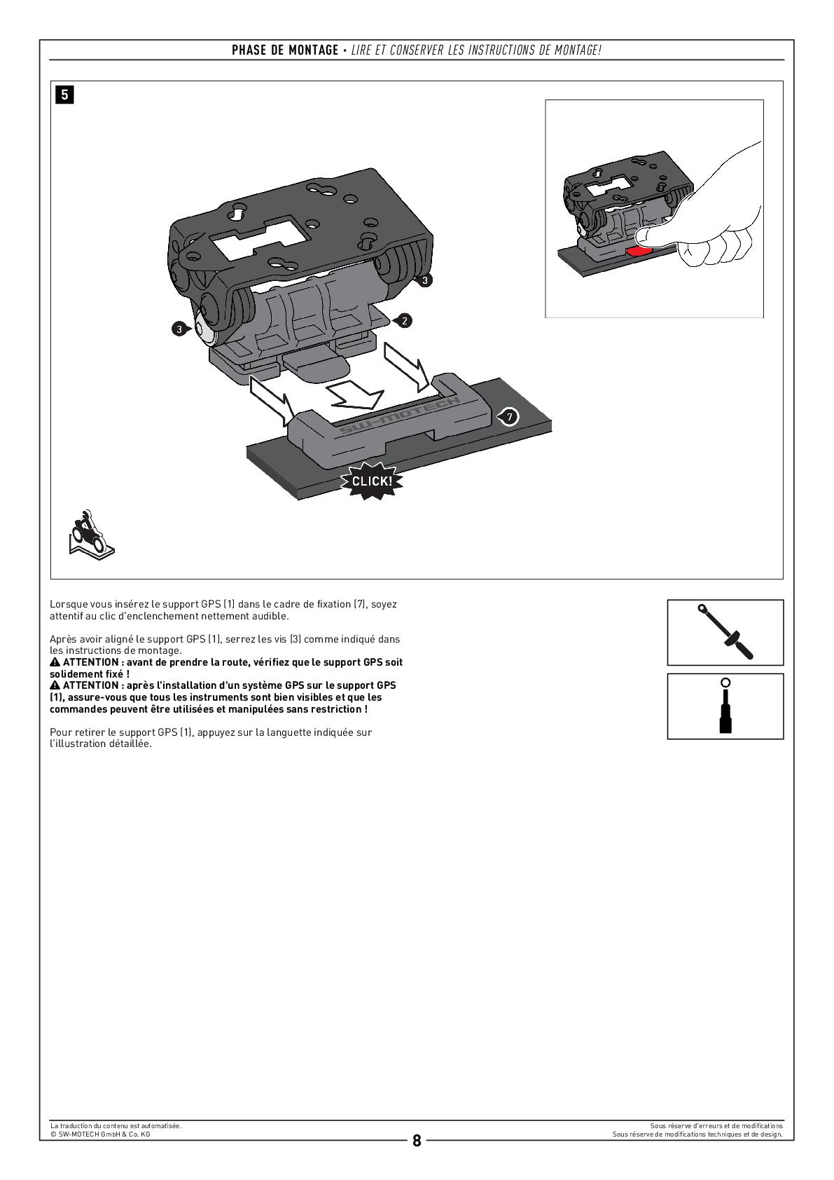

Convaincu par les explications reçues, j'ai commandé le support SW Motech : depuis mon accident, j'ai du temps devant moi, j'ai donc profité de cette disponibilité pour demander au concessionnaire de Valence (qui remet ma moto en état) de déplacer l'alimentation pour la connecter sur la prise du tableau de bord (+ après contact) avec des cosses pour un démontage facile s'il me vienait un jour à l'esprit de vendre ma XL T. Ca sera toujours plus sécurisant qu'un support alimenté en permanent, à la portée du premier malveillant venu.

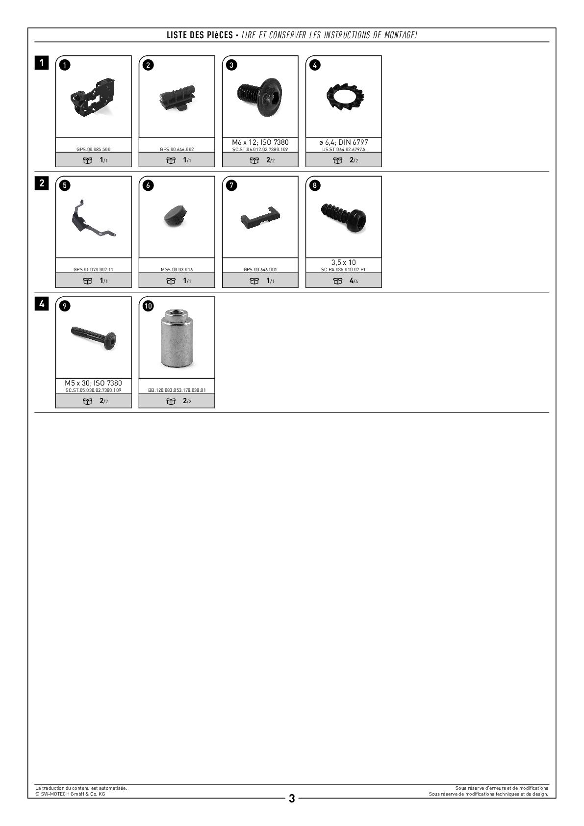

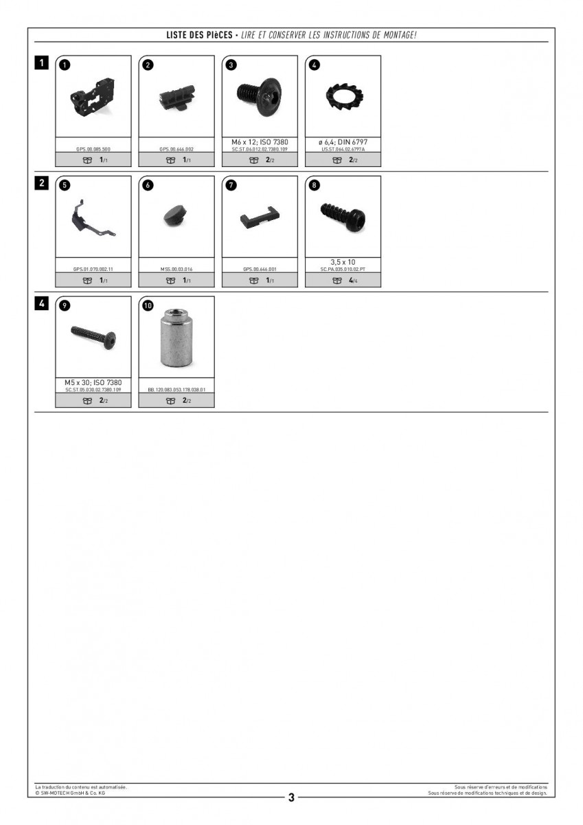

Comme je n'ai pas trouvé la photographie du détail des pièces sur le site SW Motech, j'ai pris une photo que je joins à ce message. En revanche, je suis désolé, j'ai sauvegardé la photo dans tous les sens, elle arrive toujours cadrée à l'italienne : redressez vos écrans pour la voir dans le bon sens ! 😉
PS : le QR code correspond au lien qui permet de visualiser la notice de montage, donc avec l'ensemble des pièces répertoriées.

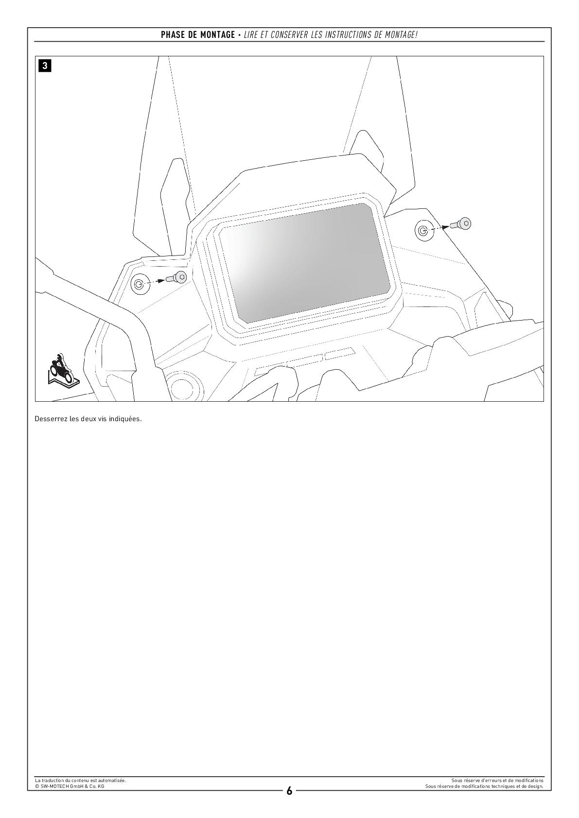

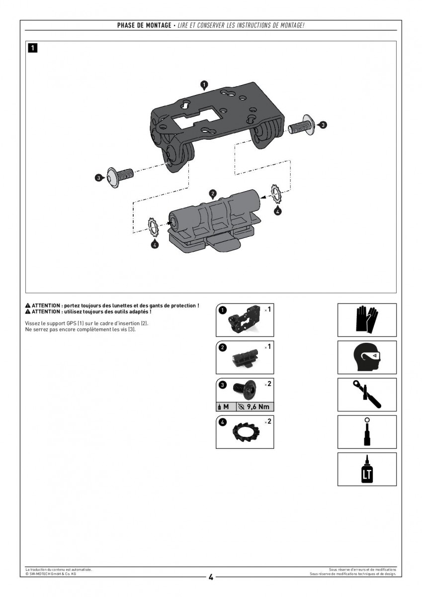

Pour ceux qui aimeraient voir les détails du support SW Motech...

Alors, ce support GPS SW Motech : eh bien il est monté, et il remplit parfaitement son office malgré le poids relativement contenu de mon GPS. Il suffit juste de retirer les deux vis situées de part et d’autre du tableau de bord et fixer avec les vis et entretoises fournies. Simple comme bonjour.
Un bon achat, assurément.
Merci aux colistiers qui me l’ont conseillé avec photos à l’appui.

Mais le montage est très simple : il suffit de dévisser les deux vis situées de part et d’autre du tableau de bord et les remplacer par celles fournies avec le support, avec bien évidemment les entretoises également fournies. Sur la partie supérieure, le support est en appui sur le tableau de bord via un silent block.
