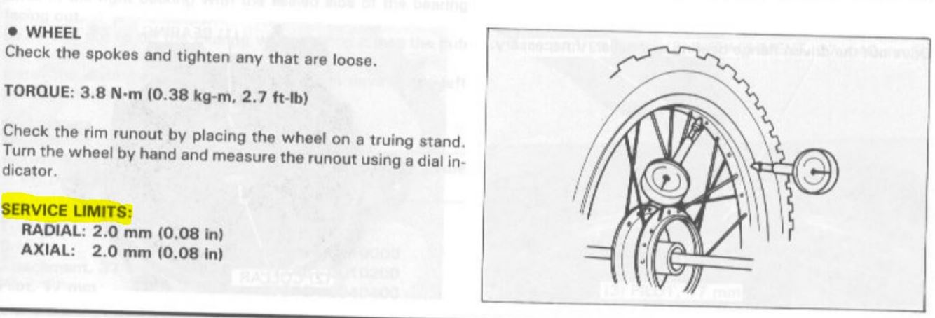

Donc la préco de serrage à 3.5 kg = 35 Nm :lol: :lol:
Je crois que je suis victime de Martin de Martinville habitant au 6 rue de Martin Martin :lol: :lol:
C'est quoi les copains, Une tentative de putsch ? :mrgreen:
Sinon faut appeler HONDA, il se sont gourrés dans la RTM (vu récemment sur le fofo :ouioui ), ou acheter une cagette de rayons.

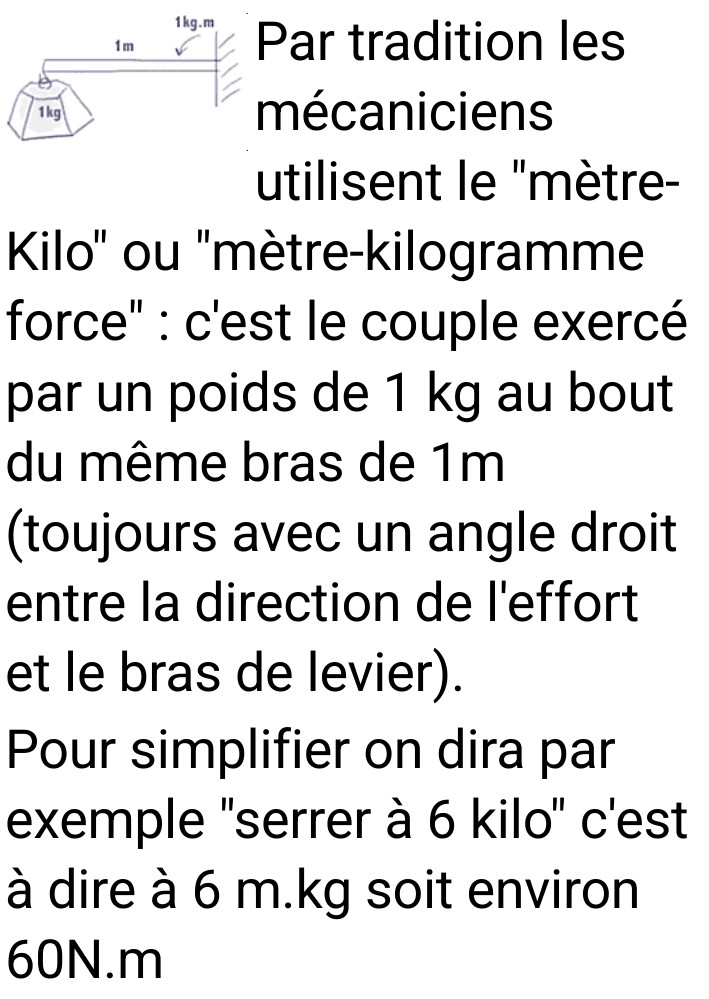

une masse de 1 kg, le poids c' est différent ( P = M x G) est différent au niveau de la mer qu'au sommet de l'evrest ou sur la lune
nos profs de physique sont actuellement en congé ..... wow

Houla ça devient technique là, je vais de ce pas acheter 3 kg de sucre et faire une rallonge en bambou d'un mètre pour ma clef plate de 6 :lol:
À moins que le poids de la rallonge ne fausse la valeur de couple appliqué ? :chier
Le meilleur endroit pour le faire c'est où ?
Sur l'équateur au niveau de la mer ?
Quoi que là aussi avec l'attraction de la lune et la force centrifuge de la terre la rallonge pourrait bien être satélisée dans l'espace :greuh :pasfou
