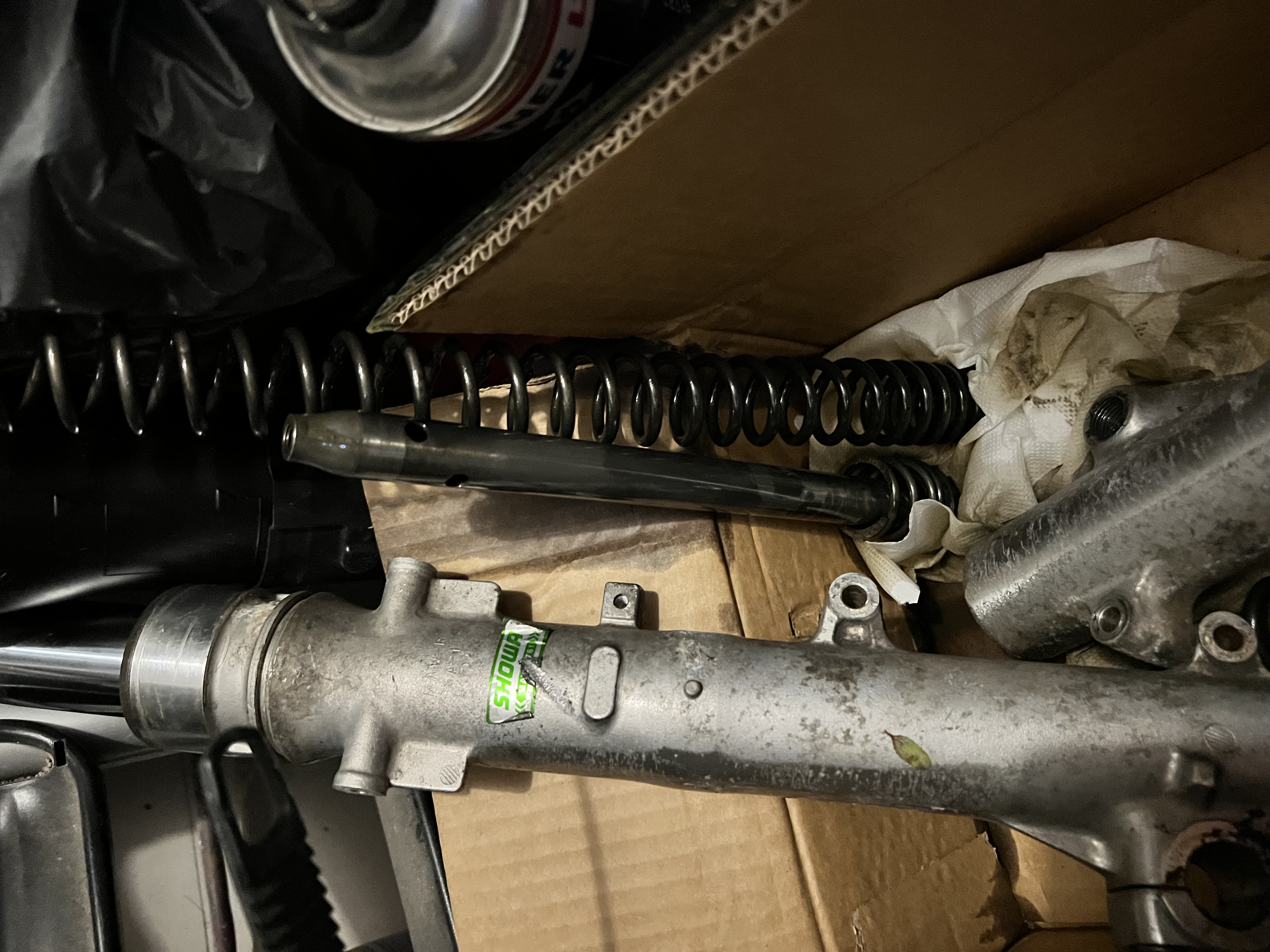

Bonsoir,
Comme beaucoup, je trouve mamie un peu molle. Du coup j’ai acheté les ressort progressifs hyper pro.
J’ai démonté les fourreaux mais je me pose plusieurs questions pour le remontage histoire de ne pas faire de bêtise:
1- Je pensais trouver deux ressorts superposés mais il n’y en qu’un principal. Puis un autre sur petit sur le tube de guidage. On est bien d’accord que je remplace le grand par le Hyperpro?
2- J’ai vu que Stefter remonte les ressort dans le même sens que d’origine c’est à dire la partie avec les spires plus rapprochées en bas alors que Hyperpro conseille l’inverse. Un avis sur l’impact à la conduite?
3-Hyperpro me donne comme consigne « Hauteur huile 175mm ». Comment mesure t-on? Sachant que j’ai eu 1l d’huile avec les ressorts est ce que je part sur 500ml dans chaque tube ?
Merci pour votre aide.
Bonne soirée

Pour ce qui est du sens de montage des ressorts je ne vois pas bien pourquoi il y a un sens préconisé.
Le seul truc qui me vient, c'est que ça change forcément un peu le niveau d'huile - les spires plus rapprochées occupent un plus grand volume que les spires espacées.
Mais il y a certainement d'autres raisons car celle-ci ne va pas chercher loin..
Pour la hauteur d'huile, c'est la distance entre la surface de l'huile et le bord supérieur du tube (sans le ressort ni le bouchon).

Tout vient d être dit, rien à ajouter.
Remplacer le grand ressort.
Le sens du ressort n'a pas d'importance on est sur des motos de 30 ans d âge....
Le niveau d huile se mesure depuis le haut du tube de fourche.
Un litre suffit pour les 2 tubes il t en restera un fond
Bon courage
Bon courage

si c'est une T@600 , il ne va pas manquer 100 cc d'huile pour compléter les 2 tubes ?
- Been thanked : 38 times
Re: Montage ressort Hyperpro
Tube rentré à fond mais en ayant bien pompé avant pour bien faire descendre l'huile.
Si tu vires le petit ressort sur la "pipe" tu auras des mauvaises surprises...
C’est bien ce que j’avais compris mais dans le doute mieux vaut demander que d’en faire une …
La quantité d'huile indiquée dans la notice n'est pas la même que celle avec les ressorts d'origine, du coup, il faut bien penser à la noter pour le prochain remplacement.
