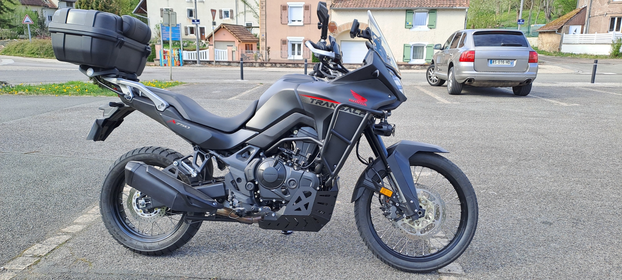

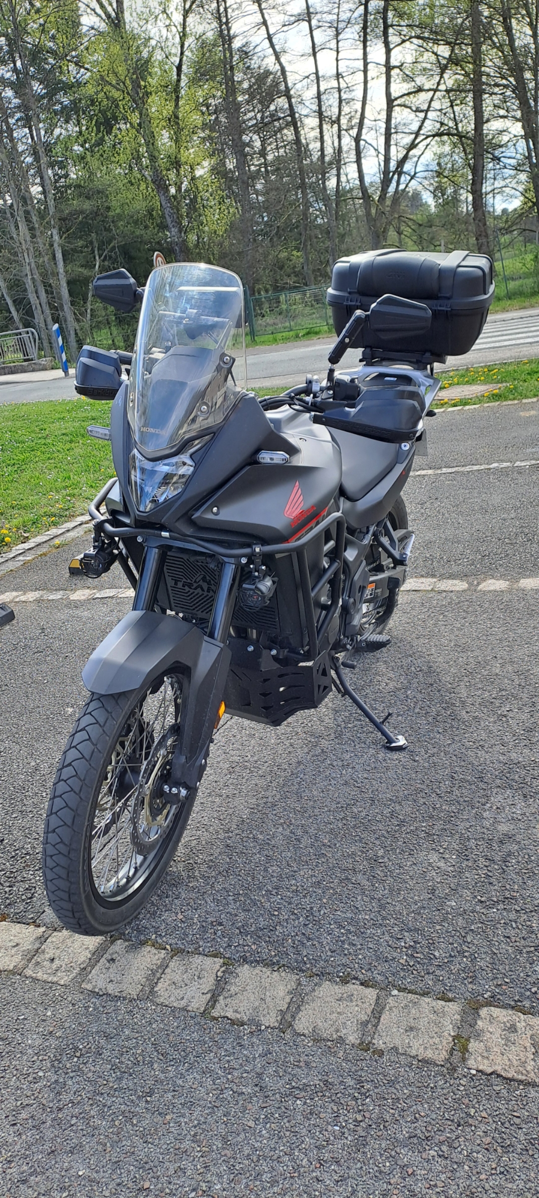

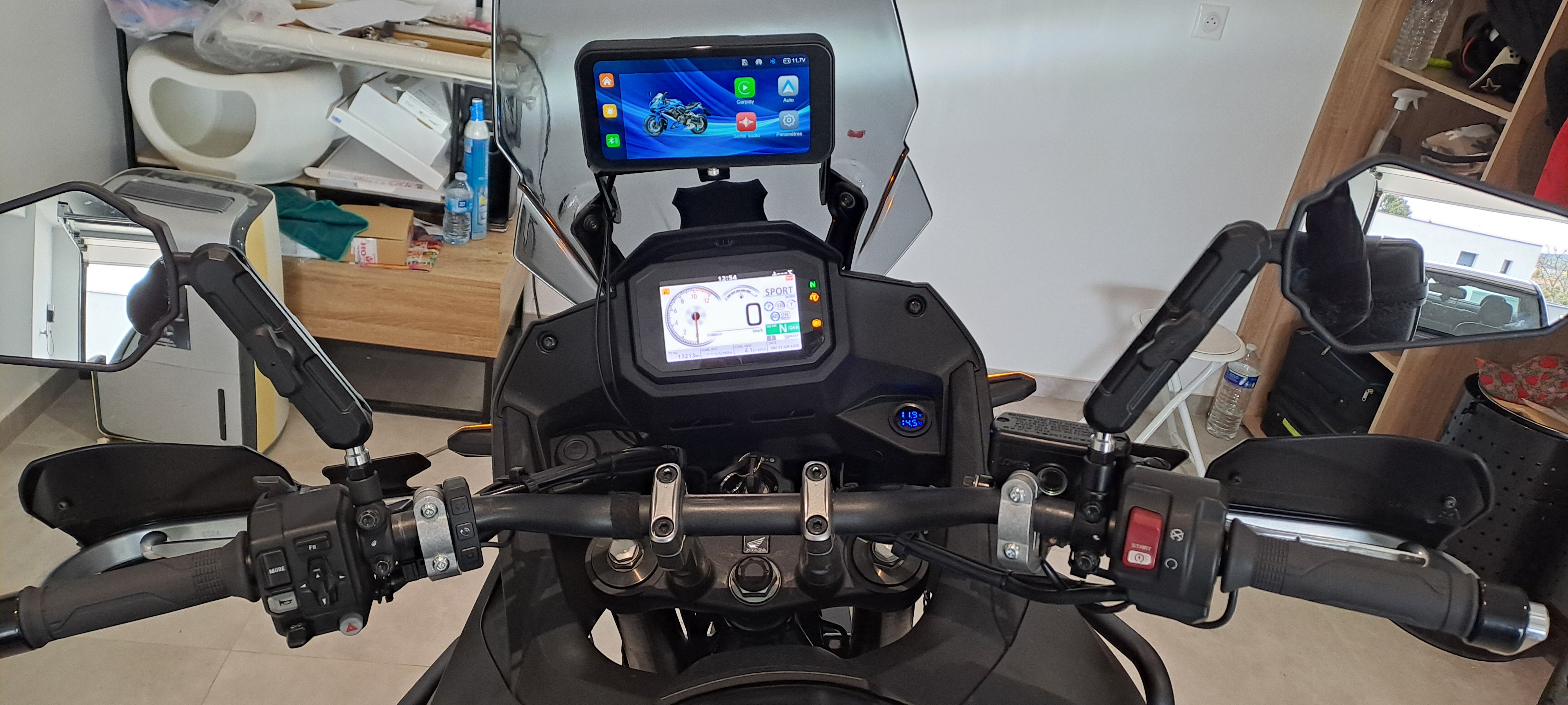

19 mars 2025, 23:30
Sur ma gamine achetée il y a 2 semaines j ai monté les équipements suivants:
Crash bars et sabot moteur de chez heavyduties.
Bonjour Diwan,
As tu roulé sous la pluie et dans ce cas, peux tu me dire si le sabot heavyduties protège correctement les pieds ?
Re: options / accessoires pour la Gamine New Transalp 750
Hello.
Est-ce que quelqu’un a monté des cartouches andreani en se servant des ressorts d’origine ?
Pat
diwan25
Messages : 98
Enregistré le : 11 mars 2017, 00:04
Localisation : Transalp 750
Département : 70 Haute-Saône
Message par diwan25 »
Pascal 44 a écrit : ↑
15 avr. 2025, 23:02
diwan25 a écrit : ↑
19 mars 2025, 23:30
Bonjour Diwan,
Salut Pascal
Non pas encore roulé sous la pluie . Je ne peux pas te dire
Cdt
Le savoir n a de valeur que s il est partagé par tous
Transalp 750
diwan25
Messages : 98
diwan25 a écrit : ↑
19 mars 2025, 23:30
Bonjour
Bequille centrale honda
antibrouillards aliexpress
Grille radiateur aliexpress
Usbc prise allume cigare
Je vais monter également des réception de ma commande
Un indicateur de température extérieure
Pare mains barkbusters
Poignées chauffantes honda
Bulle haute
Elargisseur Bequille laterale
Rétro double take aliexpress
Avec tout ça je pense que ce sera tout
Petite mise à jour de mon post. J ai reçu les équipements que j attendais et j ai tout monté. J en ai profité pour ajouter un carplay et franchement il fonctionne très bien
Les poignées chauffantes sont branches sur les prises du faisceau d origine idem pour les antibrouillards et tout fonctionne à merveille depuis le commodo après activation des 2 depuis la prise diag
