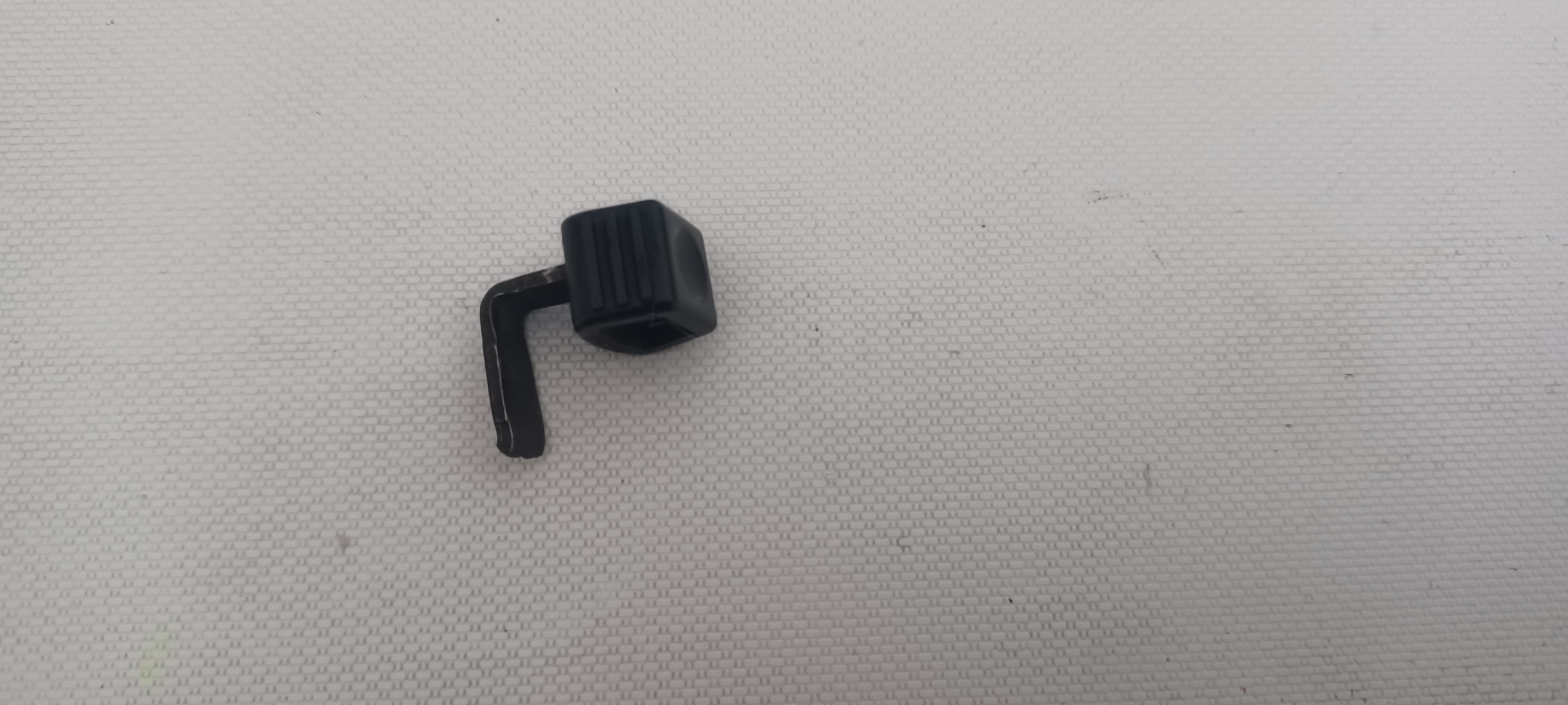

Bonjour à tous.
J'ai cassé la petite manette du commodo clignotant de ma Transalp 650 de 2002.
Je recherche donc cette petite pièce.
Quelqu'un peut t'il m'aider.
Un conseil ou un site ou je pourrais trouver cela éventuellement.
Bien amicalement à tous.
Pierre.

Je ne vois pas vraiment comment s'est foutu, mais si tu arrives à sortir les 2 morceaux et supprimer tout morceau en plastique, tu peux, peut-être tenter une petite brasure à l'argent :wink:

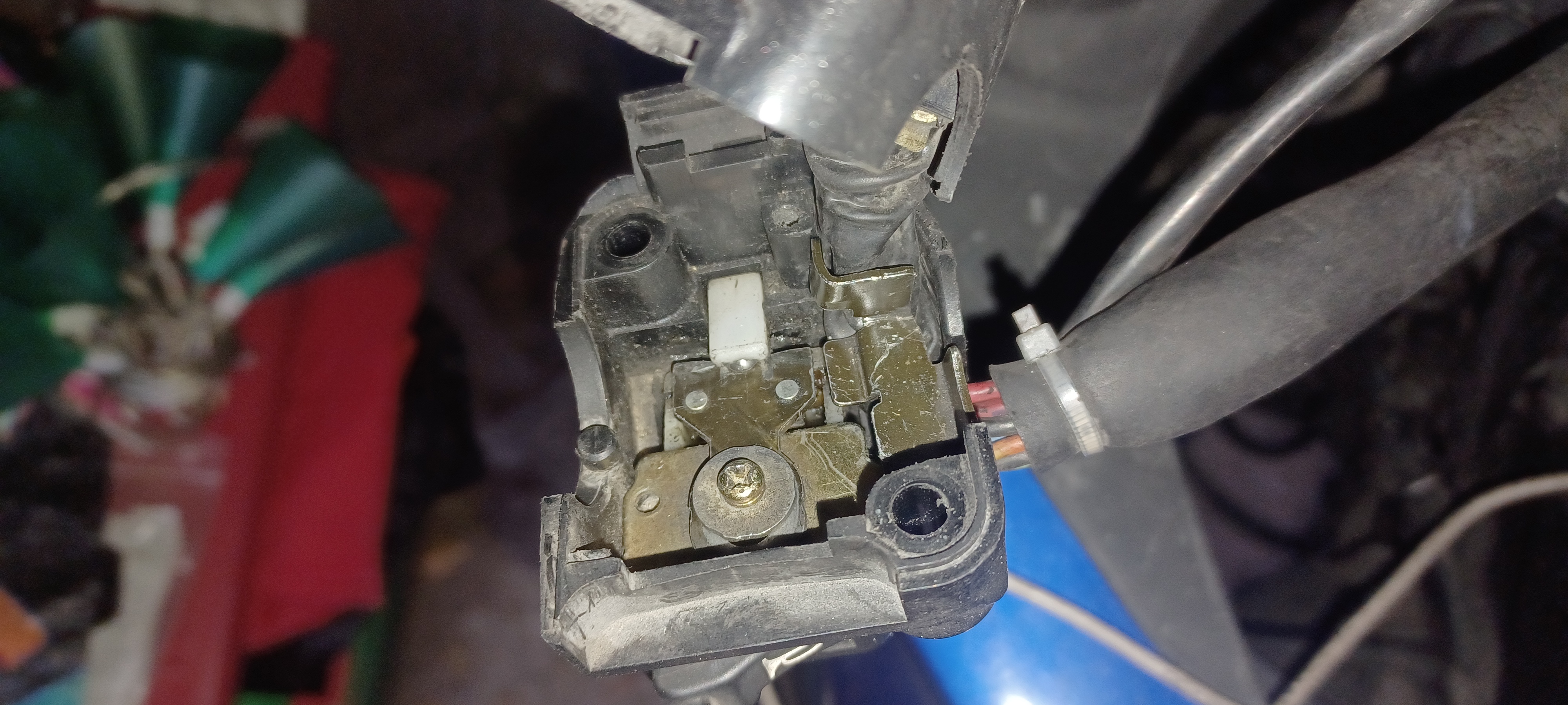

La pièce est relativement facile à reproduire, il faudrait voir comme c'est fait au niveau des 2 plots (contacts ?) mais je n'ai pas de photos de l'autre côté :pasmafote
Sinon il faut faire reprendre la pièce cassée au TIG, ça éviterait de fondre le plastique.

Bonjour, oui si je ne trouve pas la pièce, je peux envisager le soudage par fusion. Au niveau des deux plots, je vais revoir cela, ils contactent sur deux billes. Merci et bonne journée.
Re: Piece de commodo clignotant cassée
J'ai démonté ça :

Ce serait parfait Titi, puis je te l'acheter ?
On passe en MP ;)
