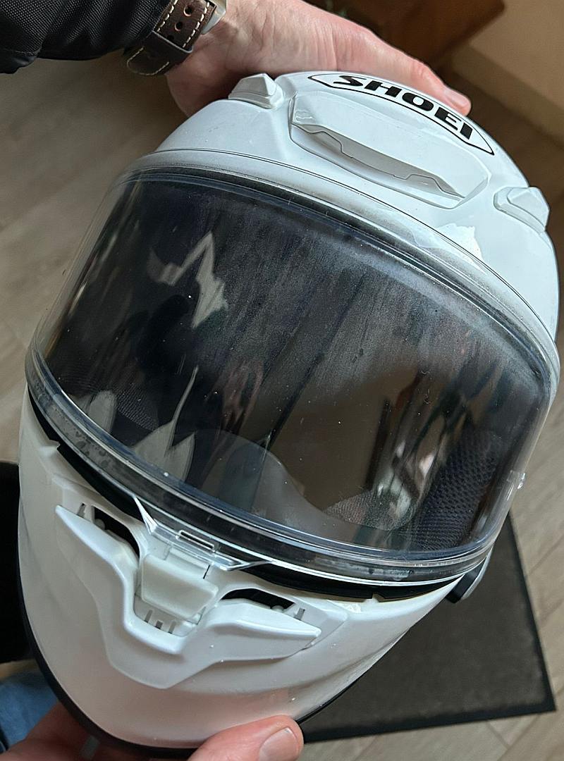

Coucou la meute,
Voilà tout est dit. Le souci concerne un Shoei NXR2 neuf et son pinlock.

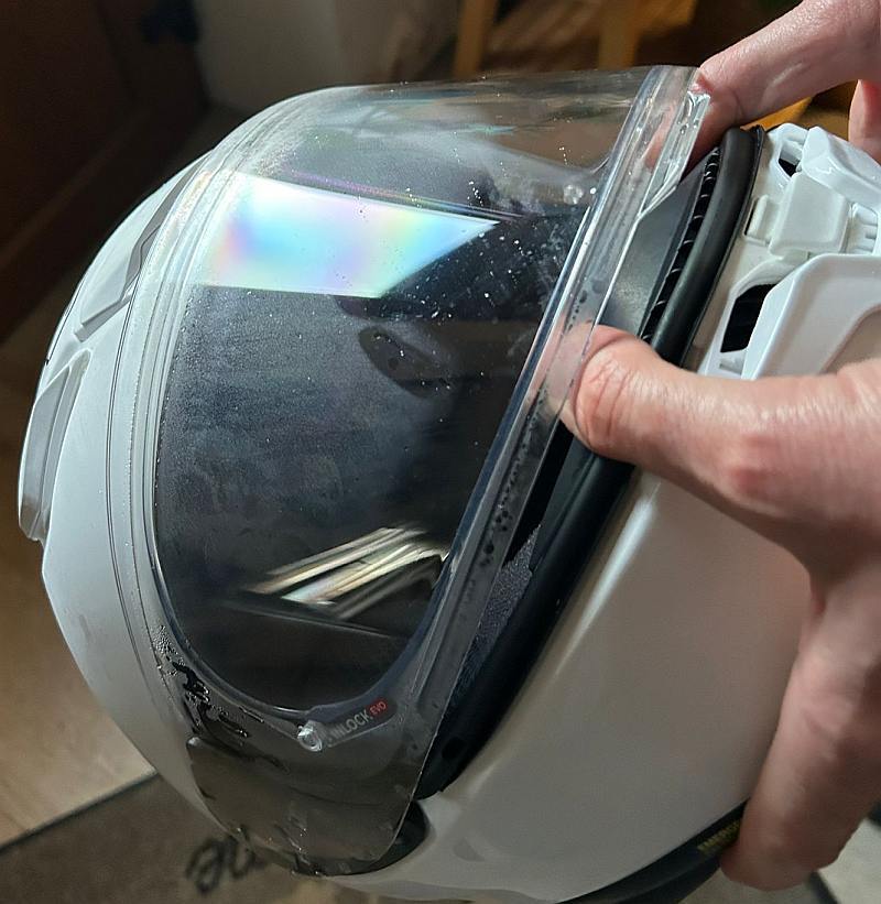

Ca arrive systématiquement, au bout de quelques minutes de roulage. Que je teste avec l'aération du bas ouverte ou non, visière entrouverte ou non. Mon précédant Shoei et mon NEXX ne présentent pas ce souci, c'est évidemment anormal (et dangereux la nuit) . La buée s'installe par le haut et descend peu à peu, elle se dépose sur la face externe (coté visage) du pinlock, et il n'y a pas du buée entre le pinlock et la visière.
J'ai tenté de repositionner et mieux plaquer le pinlock en resserrant les deux aiguilles de fixation mais sans résultat.
Je n'ai pas l'impression que le pinlock soit mal posé donc, et je trouve que son joint silicone est bien en contact partout avec la face interne de la visière. Le joint du cax me semble étanche aussi au contact de la visière, même si ça ne me parait pas être en jeu dans le problème....
J'ai retourné l'info au SAV du vendeur (Motoblouz), wait & see, mais si jamais vous avez des pistes.
