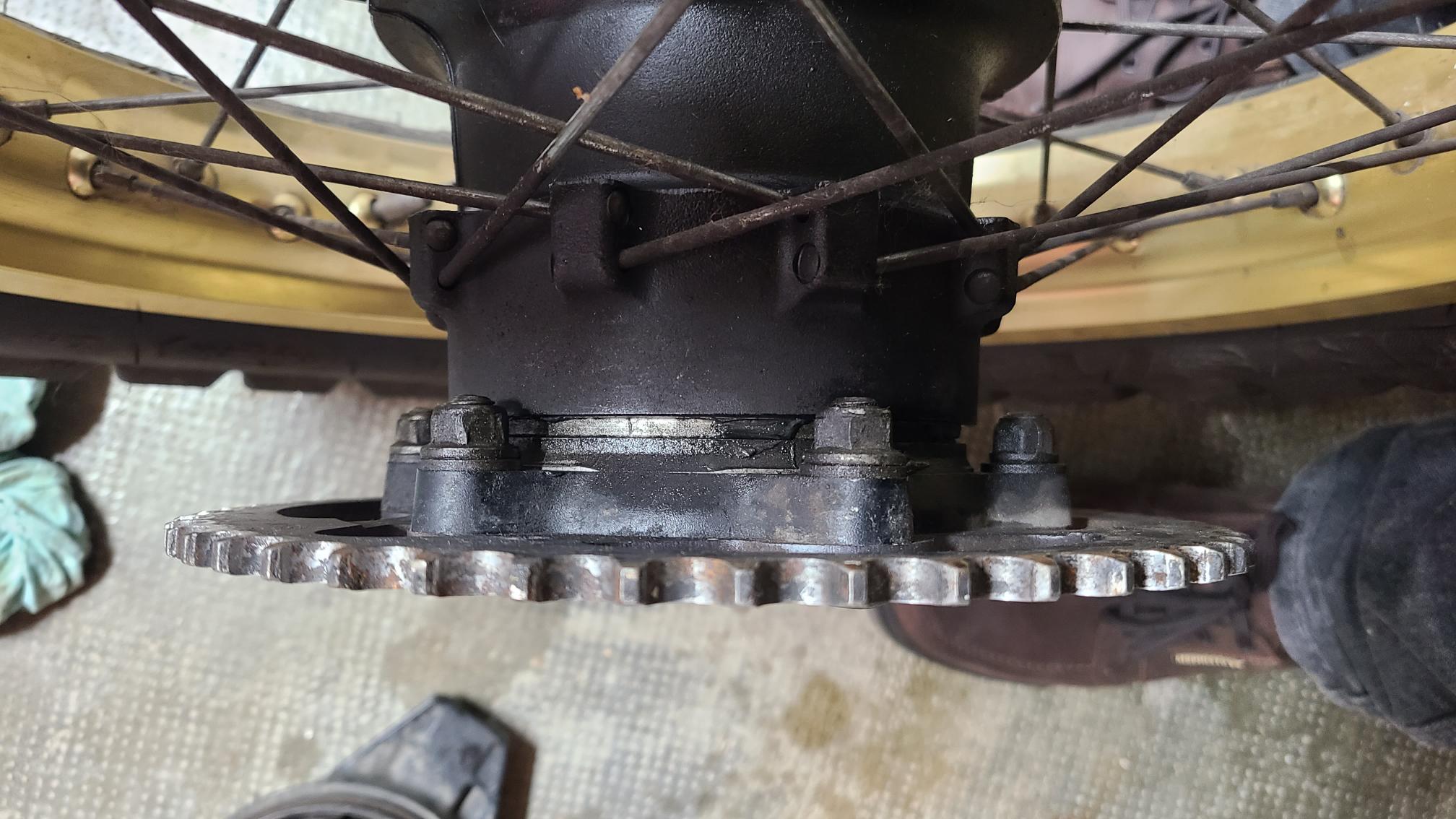

Je me lance dans la rénovation d'un TRANSALP.
J'ai démonté la roue arrière, mais je bloque au remontage du "porte-couronne" (je ne sais pas si c'est comme çà qu'on l'appelle !, sur un éclaté, j'ai trouvé "bride menee finale", bizarre comme nom !)
Donc, le porte-couronne ne rentre pas totalement dans le moyeu, et je ne voudrais pas taper comme un sourd là où il y a le roulement et cache poussière.
Un conseil ?

Faut vérifier que l'entretoise #9 à l'intérieur soit bien à fond dans le roulement.

Sommes nous d'accord pour dire que ce "porte-couronne" doit rentrer "facilement" dans le moyeu !?
Ci-joint la photo, on est d'accord pour dire qu'elle n'est pas rentrée !?

Il manque un peu sur ta photo, ça rentre plus que ça mais pas à fond
C'est un essai avec ou sans les amortisseurs de couple (silent-blocs) ?

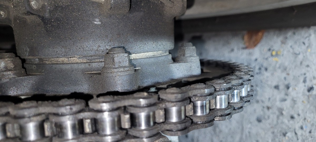

avec les silent bloc de 28 ans cela donne ça .... rien oublié au remontage ?

Salut et merci à vous
Donc, à priori, c'est bon !
Les caoutchouc sont bien en place.
Je ne vois pas de différence entre les deux photos !
Je ne crois pas avoir oublié qqc !

Oui, j'ai vérifié l'entretoise, ça m'a l'air bon !
