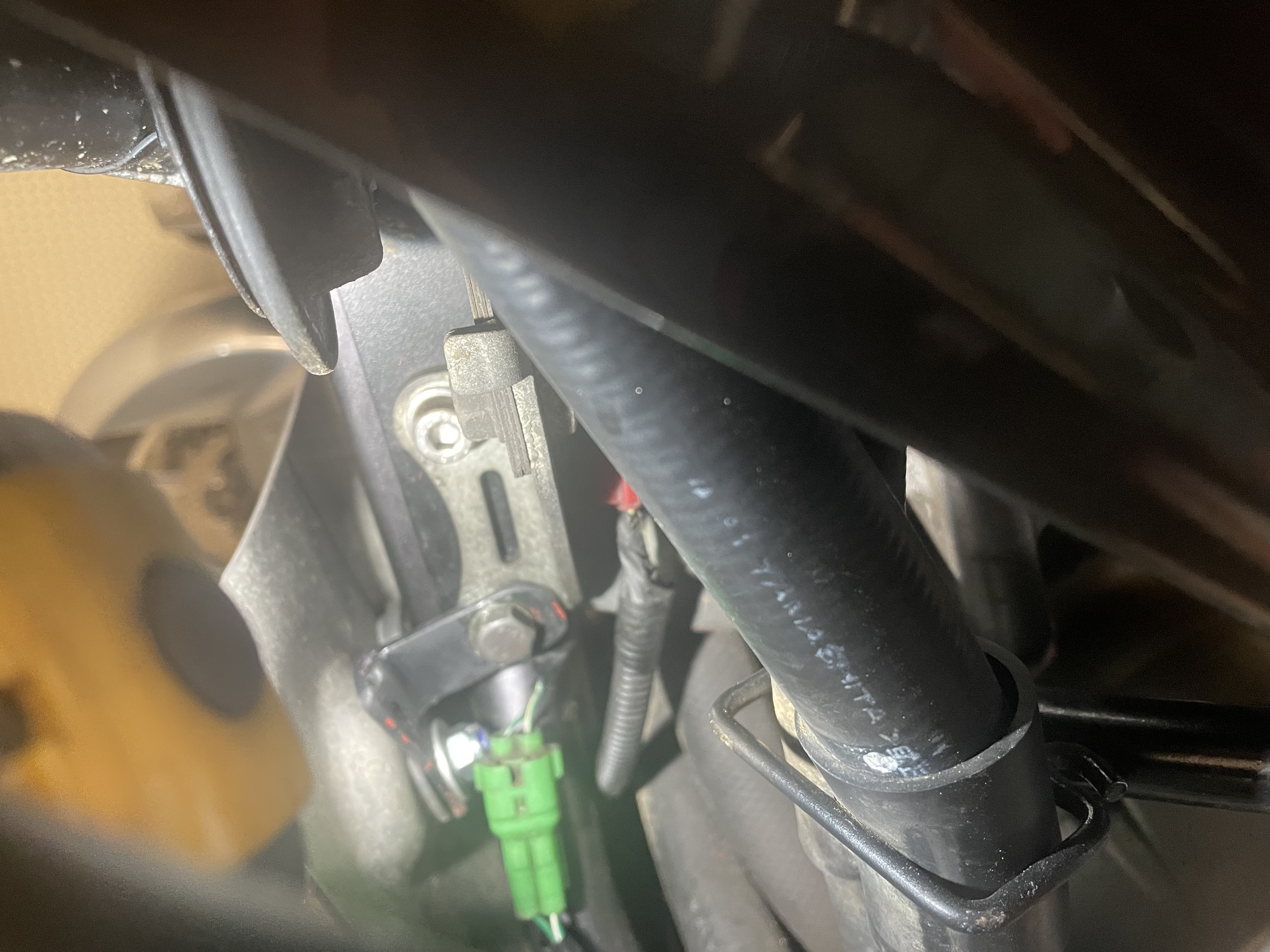

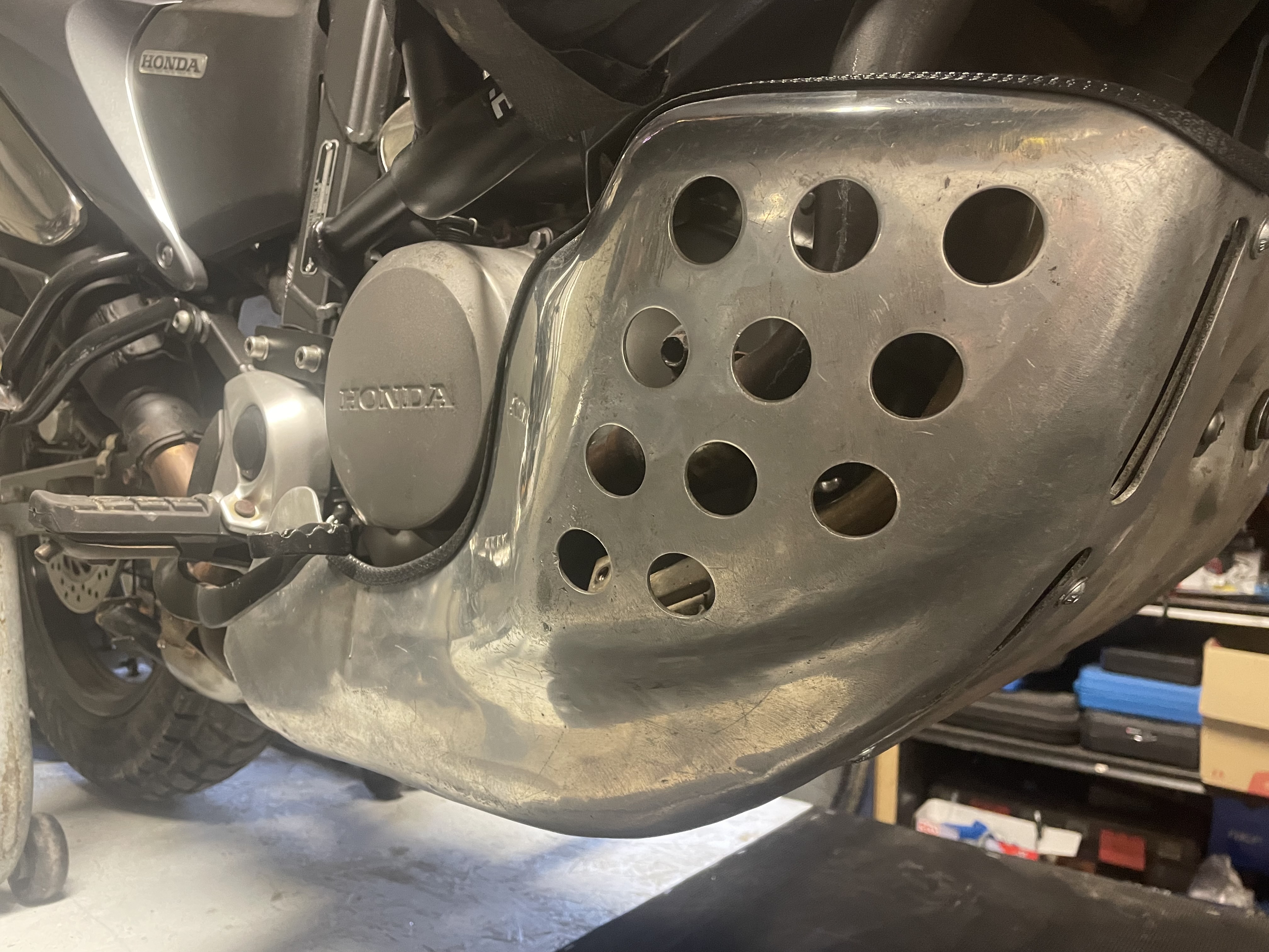

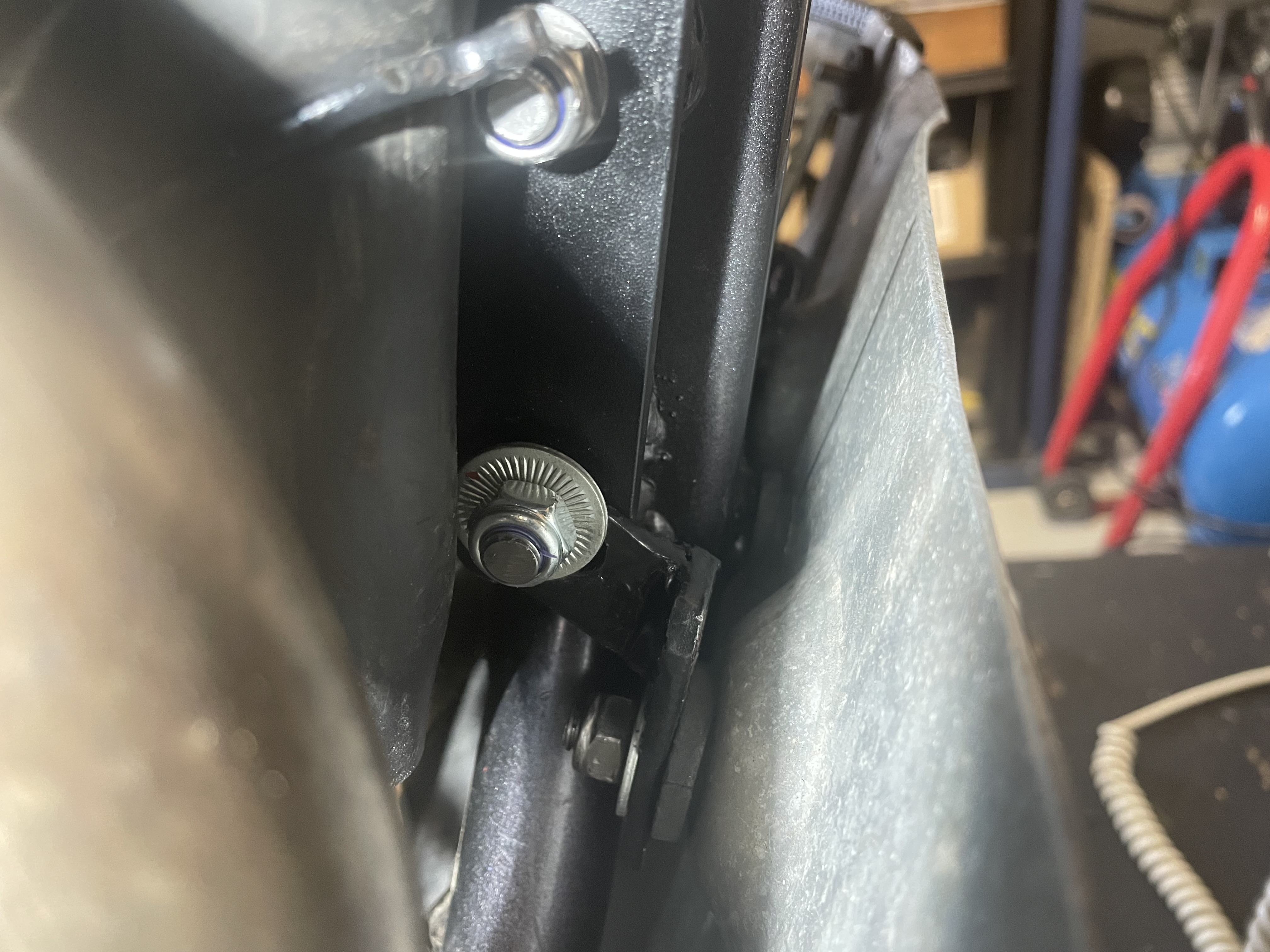

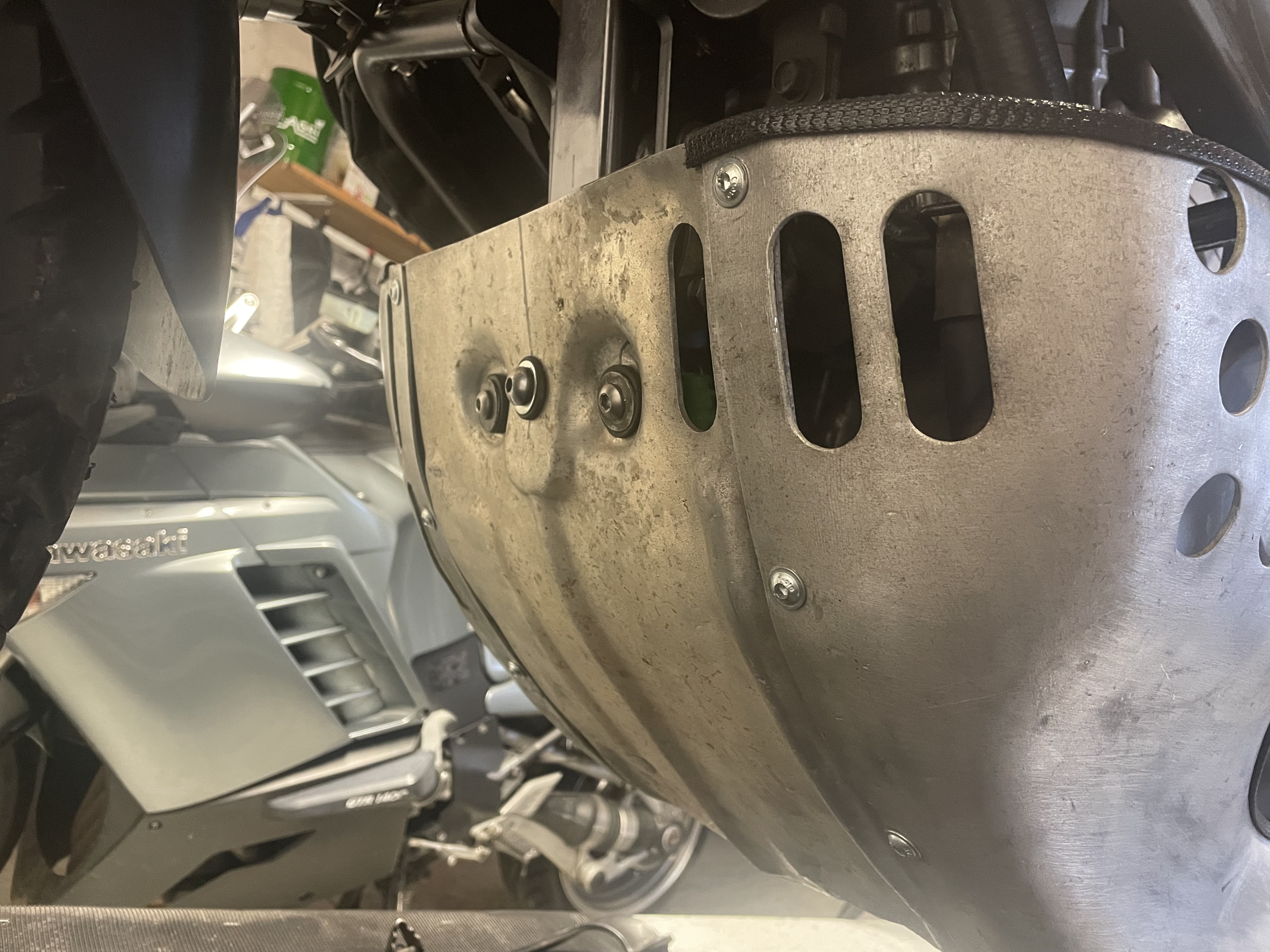

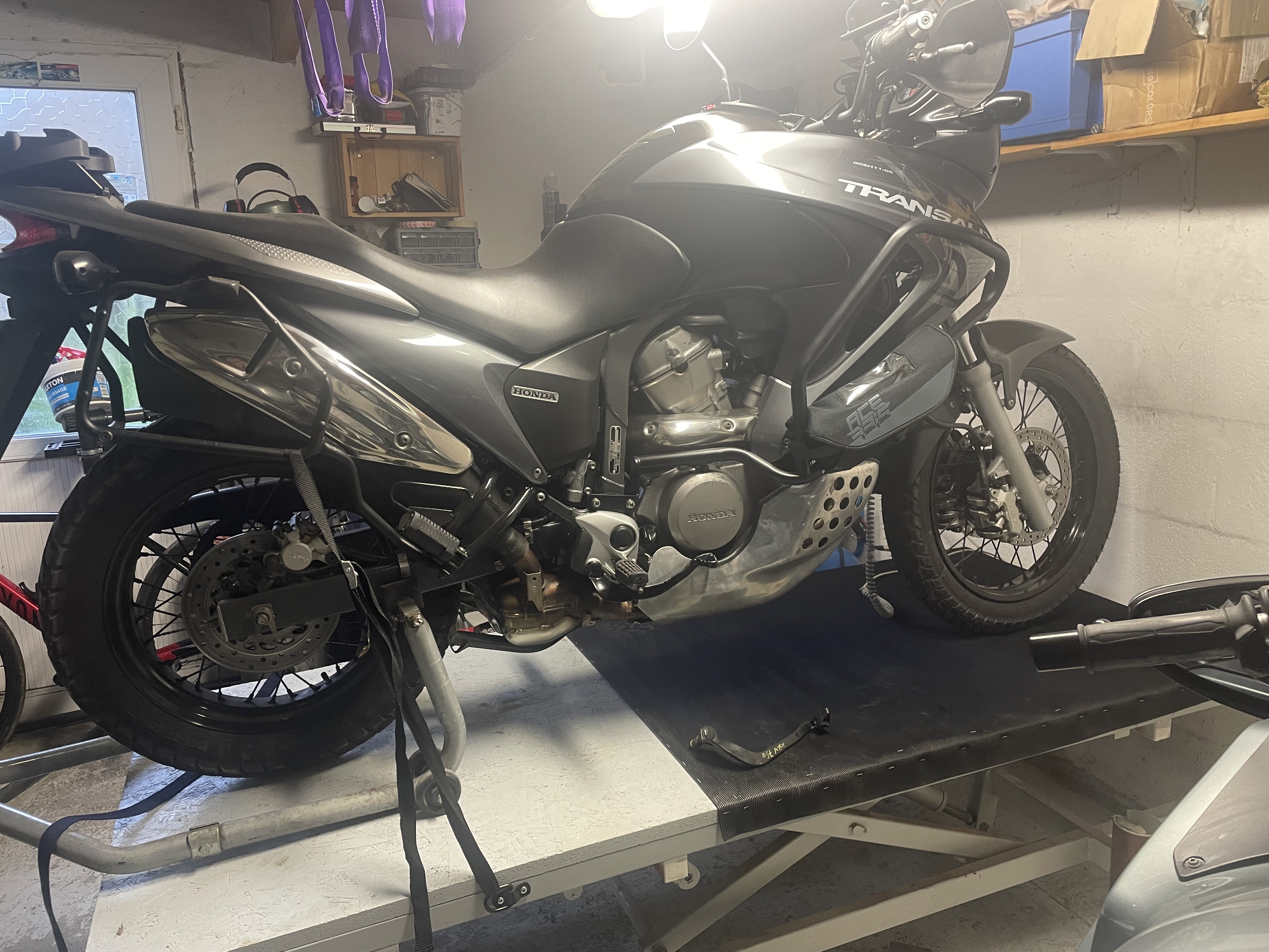

Je voulais simplement vous faire un retour d’expérience concernant l’adaptation d’un sabot d’Africa Twin 750.
Pas mal découpe sur les panneaux latéraux pour qu’ils s’ajustent le mieux possible à la 700, concernant la semelle, fabrication de deux supports perçage pour reprendre la fixation inférieure droite et fabrication d’un support pour la partie inférieure gauche.

Jolie
belle adaptation

effectivement ca s'integre bien ..
