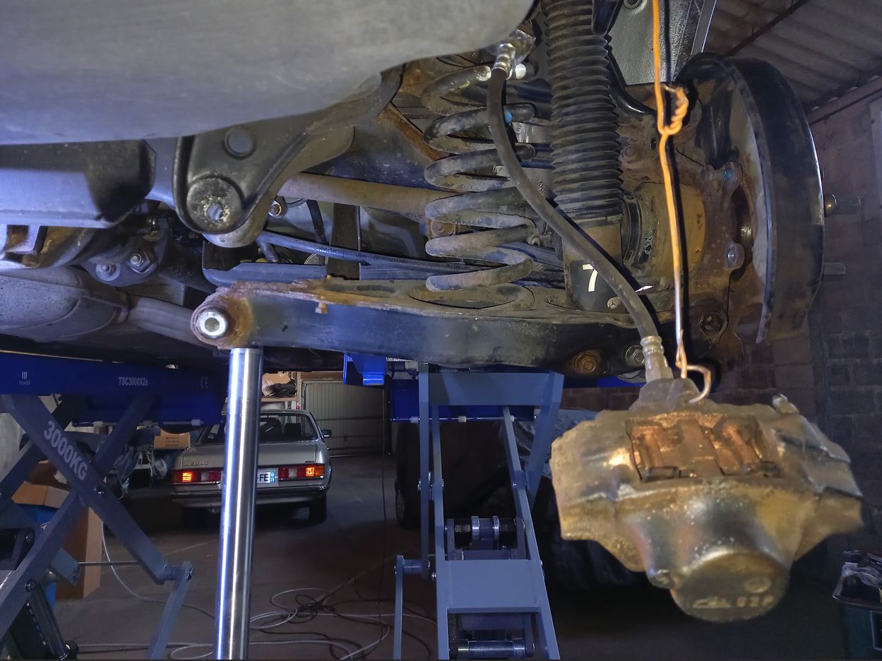

Bon, j'ai menti :oops: Berthy n'est pas neuve......
Alors, après remise en état de la commande et étanchéité de boite, on passe aux choses sérieuses.
L'expertise continue et doit passer par du démontage afin de lister le travail et les pièces à approvisionner
1 Inspection.JPG (137.73 Kio) Vu 7478 fois
Pour la partie freinage, je refais tout. En 1er jet, c'est surtout la partie arrière qui va être une bête à chagrin et les freins sont un détail. :ouioui
ça commence déjà avec des goujons de roues serrés par une clé à choc au couple non réglée :zen Heureusement que j'ai une clé à choc.
Bon le disque/tambour est soudé par la rouille sur le moyeu, le 1er jour, on tape, on pulvérise du degrippant et le 2ème jour, il parle et j'arrive à le sortir :-D
2 Disque Ar. Droit collé par la rouille.JPG (101 Kio) Vu 7478 fois
On détend les garnitures de frein de parking par un trou de goujon.
3 Disque Ar. Droit Détente garnitures Frein parking.JPG (91.82 Kio) Vu 7478 fois
Disque et portée de moyeu, c'est pas jojo.
4 Disque Ar.Droit déposé.JPG (97.95 Kio) Vu 7478 fois
Nettoyage de la portée sur le moyeu.
5 Portée moyeu Ar.Droit nettoyé.JPG (131.15 Kio) Vu 7478 fois
Cas typique d'un tambour qui est resté collé, un véhicule arreté sur une longue durée ne doit jamais avoir le frein de parking serré.
à mon avis, marche avant/marche arrière, crac crac....çà débloque mais çà fissure les garnitures comme c'est le cas ici. :pasmafote
6 Garnitures Tambour fissurées Ar. Droit.JPG (88.63 Kio) Vu 7478 fois
La suite va un peu se compliquer, on va attaquer tout le train Arrière et le sel routier Allemand a fait des ravages.
Bon, pour les freins Arrières, c'est OK, ma liste de course et de boulot est faite :-D
6.6 pièces freinage Ar..JPG (68.15 Kio) Vu 7478 fois

On continue de déboyauter, enfin on essaie et on y passe un temps fou tellement c'est grippé.
Je me doutais que je devais déposer le berceau arrière mais au fur et à mesure du démontage et expertise, çà ira beaucoup plus loin que prévu initialement... :?
Une ancienne, c'est toujours une pochette surprise, certains s'y cassent les dents et abandonnent, çà m'est déjà arrivé :ouioui

Toujours faire gaffe quand on débande un ressort de suspension, c'est une opération qui peut vite tourner aux dommages corporels.
9 Dépose bras de suspension Ar.Droit 1.JPG (93.23 Kio) Vu 7404 fois
