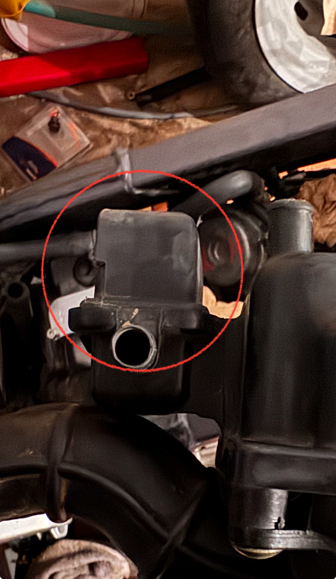

Bien vu pour la mousse, effectivement dans le petit boîtier au cul de la boîte à air, il y a de la mousse à l’intérieur, elle est en décomposition total

Parfois les petits conduits dans les corps du carbu peuvent s'obstruer si un résidu de mousse est bloqué dedans, tu ne risques pas de casser mais tu verras éventuellement que ton moteur ne prendras pas ses tours normalement, calera, etc.
Dans ce cas : Un bon nettoyage aux ultrasons puis coups de soufflette dans le sens inverse de circulation des fluides fait l'affaire en général.
Mais avec un peu de chance ça va rouler nickel.
Nettoie quand même ce que tu peux bien sûr.

Et oui personne ne pense à ces petits filtres.
Je les avais changé (par de l'origine) sur celle de Garenne pendant la révision avant la vente.

Mais pourquoi ils ne sont pas reliés à la boîte à après le filtre ?

Ils sont situés ou exactement ces filtre en mousse ?

Ces filtres auxiliaires ne sont montés que sur le PD10, j'en parle ici car même souci
viewtopic.php?t=36608&hilit=la+belle+italienne&start=30

Derrière les échangeurs. Là on voit bien la mousse qui se dégrade... ça vient du topic mis en lien par Dgero.
