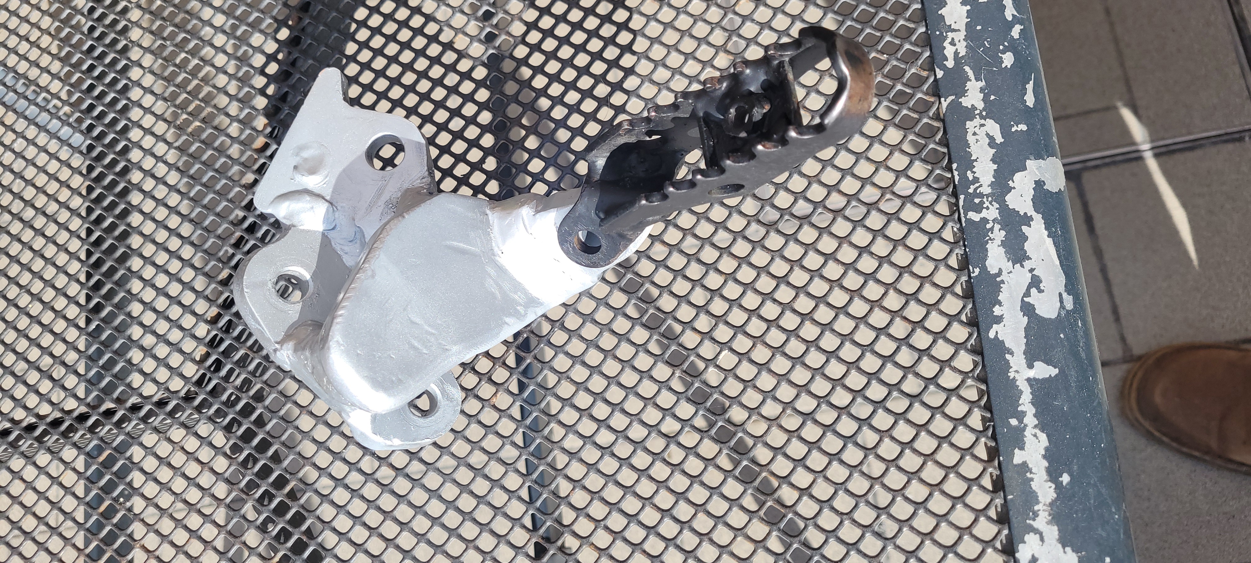

quand le pépy évoque quelques raideurs et embarras de santé,
il juge utile d'adapter sa bécane à son profil, car l'inverse n'est plus trop possible
j'ai donc donc décidé de descendre les cale-pieds,
mes potes du TT et des virolos vont certainement hurler au scandale,
ça va toucher , ça va frotter,
m'en fout, je roule encore
quelques pièces de récup des potes , un bout de fer plats 10 mm, 30 de large
le vieux poste à souder du papa , la grosse disqueuse , 40 ans garantis)
( de blandain , pour qui avait la balade ,)
suis pas bon soudeur , les baguettes de papa ont de l'âge ou pris l'humidité ,
j'ai triché un peu sur l'aspect, donc maquillé avec un peu d'enduit ...
et mes suis mis à la tache , objectif moins 6 cm
faut pas en faire un custom ni une HD,
car il faut garder accès à la pédale frein, et au sélecteur ,
c'est magique les petits crans sur les axes honda
tout fait feeling, pas de plan, pas de pied à coulisse , rien de numérique ,
comme un vieux forgeron à la ferme

Côté droit pas terrible le porte-à-faux...
Re: abaissement des cales pied T@600
je le savais ,je le sentais
tu n'a pas trainé Titi ...
c'est l'angle de la prise de vue qui prêter à confusion,
et si tu es sage , d'autres photos semaine prochaine,
pas évident , l'été indien ,
car ici c'est vraiment canicule dans le grand nOOOrd
une pensées aux potes du var et autres du sud qui tout ont perdu dont les inondations , baraque , bagnole, bécanes
bises à toi mon pote :gloup \o/

Pour un abaissement plus modéré il existe des cales-pieds bas.

Beau travail ! :bravo
Et c'est sur c'est pas l'idéal mais si ça te permet de continuer de rouler avec la Transalp.
Sinon il y a des motos plus basses.
Mais c'était peut être juste la position des jambes ?
Et quid de remonter la selle et le guidon ?
guidon déjà à + 3 cm,
pour la selle , je médite un peu, pas envie de trop remonter le centre de gravité bécane + pilote ,
je cogite, un projet à fois, suis aussi dans les journées ponçage et peinture
une autre moto plus basse ? :chier tu va te faire bannir du forum :fume :lol:

Oui pour le centre de gravité mais ça ne devrait pas être un souci. C'est aussi plus délicat pour avoir le pied à terre...
Mais la bécane peut se rabaisser.
Enfin peu importe, c'est fait maintenant... il ne reste plus qu'à tester et à nous donner ton avis.

Salut mon bon Mister @fagus.be , très bien ta modif de cales pieds pour contourner ton handicap, faudra juste faire attention si tu dois te mettre debout en appui dessus.
