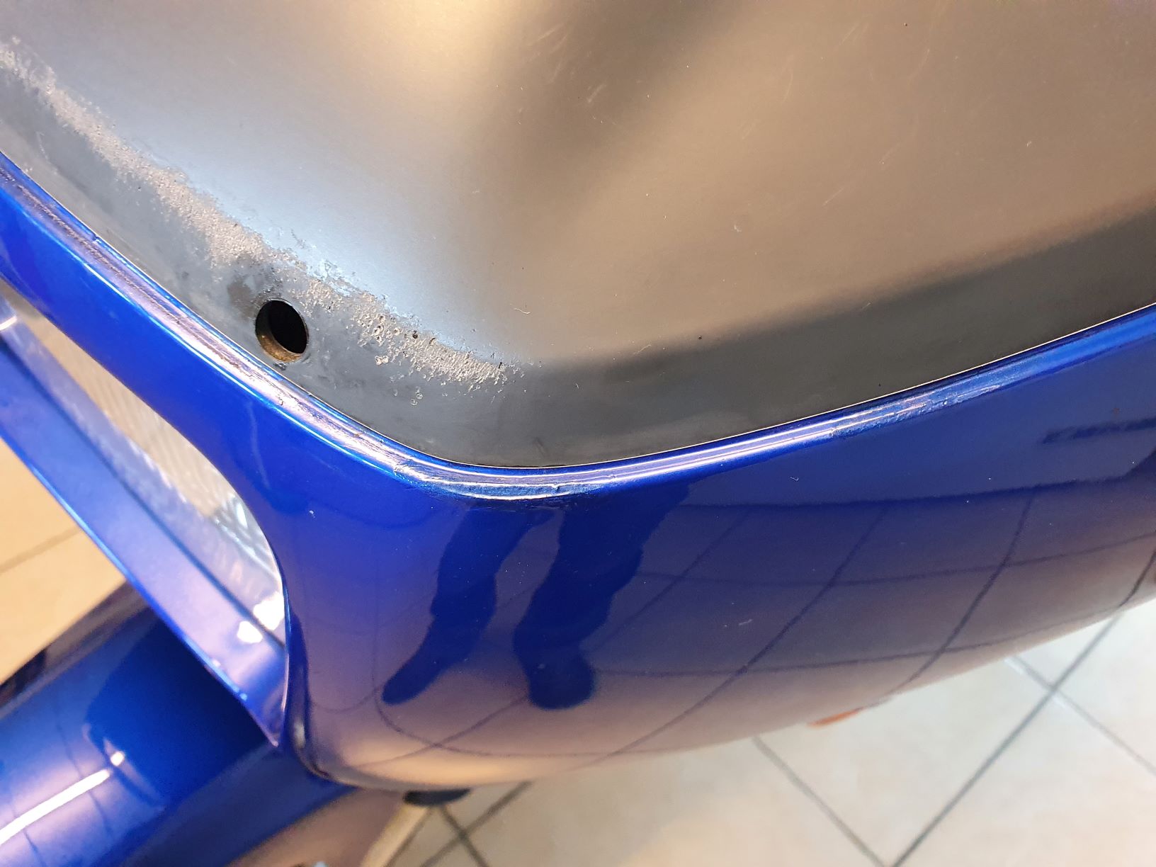

Bonsoir,
j'ai besoin de votre aide quand je regarde le tableau ma couleur qu'il me faut est PB215H candy bleu tahitien (c'est pour un pinceau retouche)
le problème c'est que cet référence n'existe quand: PB215C également candy bleu tahitien c'est pour une transalp de 1992 entre le C et le H quel différence?
Merci pour vos éclaircissements :pasmafote
Messages : 21750
Has thanked : 38 times
Re: Codes couleur
Bonsoir :love2
Le PC215H, je ne sais pas ce que c'est.
Mais le PB215C est une couche de vernis teinté, donc à ne pas repeindre avec ça, cette couche "révèle" l'effet candy sur la peinture PB215. Idem avec la PB215, si tu met par dessus le vernis teinté de finition, ça ne te donnera pas l'effet d'origine.
Ta peinture est faite avec une sous couche gris métal (ref: SC Gris Met), suivi de deux couches (ou +) de PB215, suivi de la couche de finition teinté PB215C, c'est elle qui donnera l'effet candy "profond" final, sinon t'auras juste du bleu tahitien sans l'effet candy. Tu vois le soucis? :mrgreen:
Si la rayure est superficielle, je te conseille de l'atténuer au polish, ça fait déjà du bon taf.
Si c'est profond, genre jusqu'au métal, tente la craie grasse bleue des gamins ou le crayon de couleur bleu très tendre (3B ou 4B), le gras se colle au fond de la rayure et ça évite que le métal brille et révèle la rayure.
Une peinture à maquette de teinte très proche appliqué dans la rayure avec une aiguille, ça peut être pas mal aussi, mais ça demande du doigté. Pour essuyer les coulures, il te faut de l'essence de térébinthine.

Merci Vieux motard en fait l'éclat se trouve dans l'arrête ou viens se poser la Bulle c'est d'ailleurs celle-ci qui à provoquer ce petit éclat la PB215 c'est bien le bleu foncé? et pour le gris bleuté quel est la référence? :stress
car il vende les deux flacons la couleur et le vernis.
Impossible de trouver le PB215H c'est bien ce qui est recommander par Honda pour ma moto si c'est bien le bleu foncé?
je vais essayer d'annuler ma commande et suivre tes conseils.

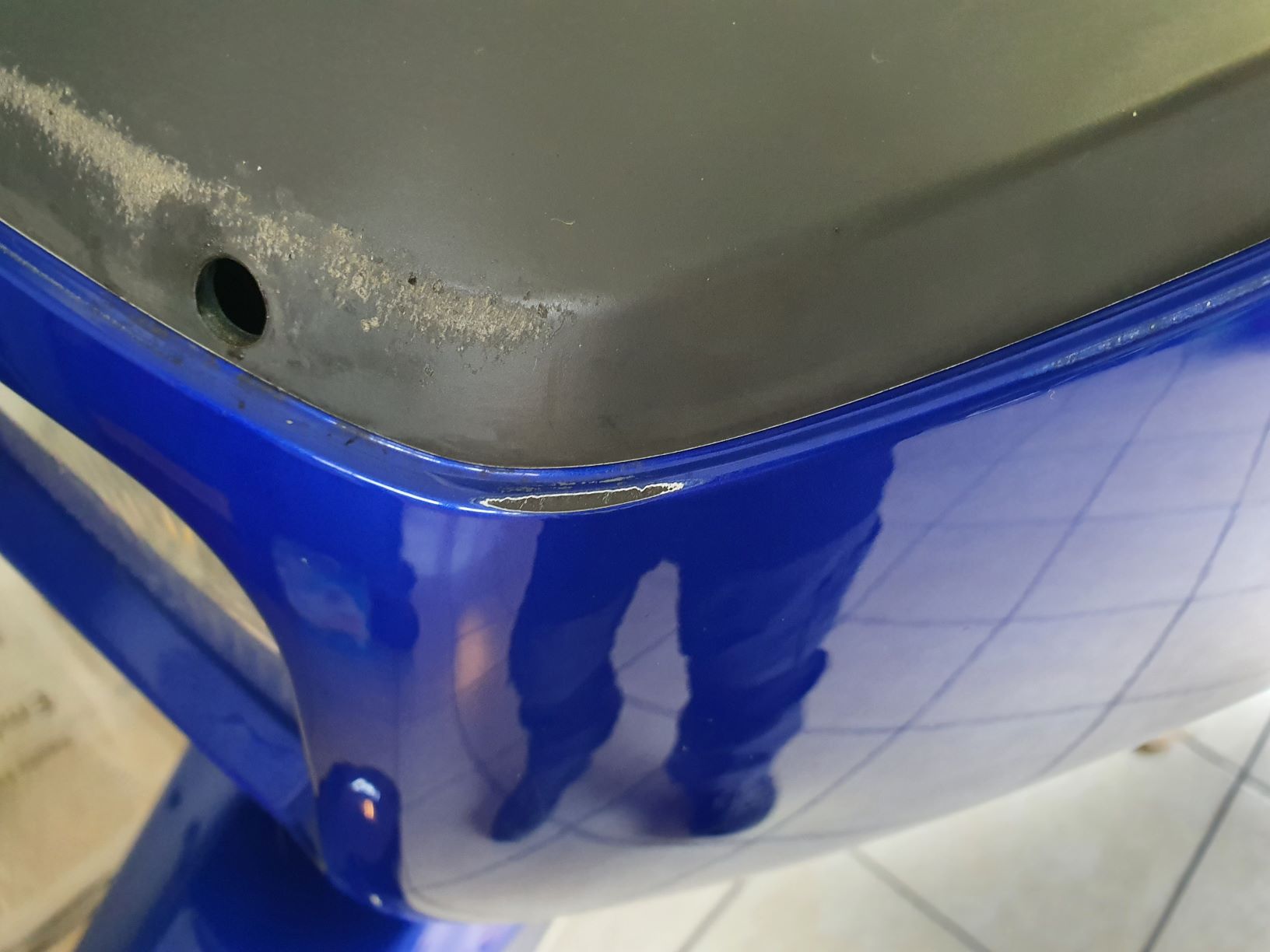

Comme promis Vieux Motard voici la réparation après une couche je devrais surement en mettre plusieurs \o/
Messages : 21750
Re: Codes couleur
J'imaginais un accroc bien plus gros. C'est bien rattrapé :bravo
Pour un truc aussi petit, j'aurais pas bougé :oops:
J'ai fait des accroc bien plus graves rien qu'en passant dans des chemins à ronces et caillasses.
Vive les plastiques teinté dans la masse :ouioui

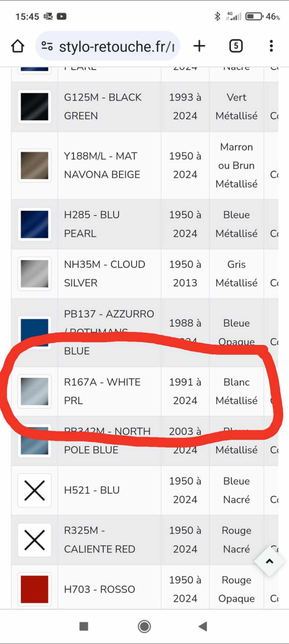

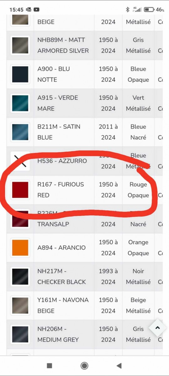

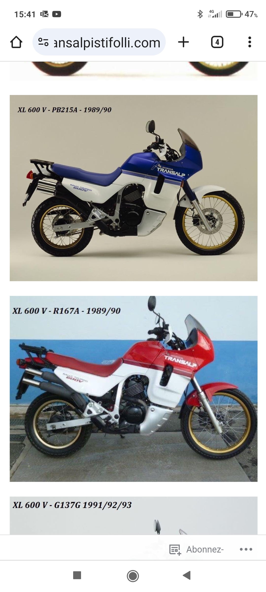

Je recherche les codes couleurs pour mon Transalp 600 blanc rouge de 1990.
J'aimerais connaître les codes pour le rouge,le blanc et si cela existe le gris du cadre.
Savez-vous si une étiquette avec les codes est présente d'origine sur la moto ? A quelle endroit ?
En fouillant sur le net j'ai trouvé R167 Furious red et R167A white prl. Pour le gris du cadre est ce bien le NH146 comme cité plus haut dans ce post ?
