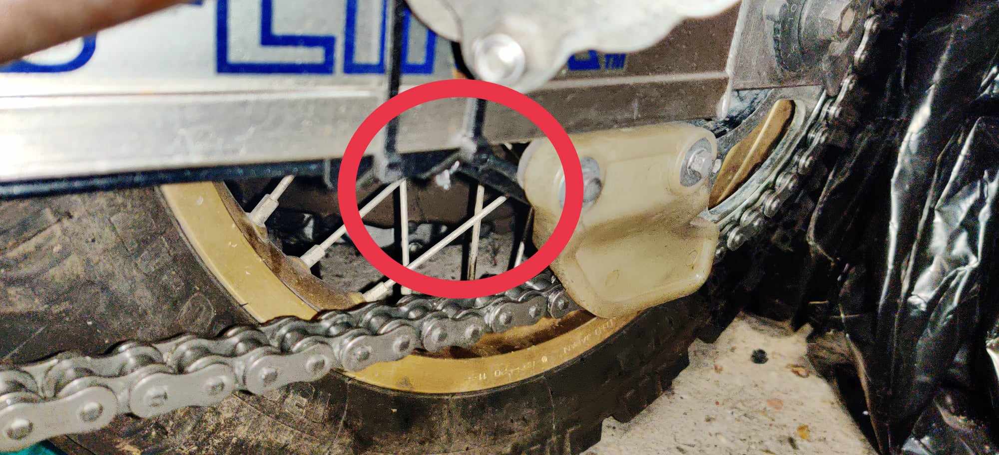

Coucou mon Pascal
Je t'ai fait des photos pour la fixation de l'engin :mrgreen:
L'injecteur est bien caché derrière le protège chaîne
