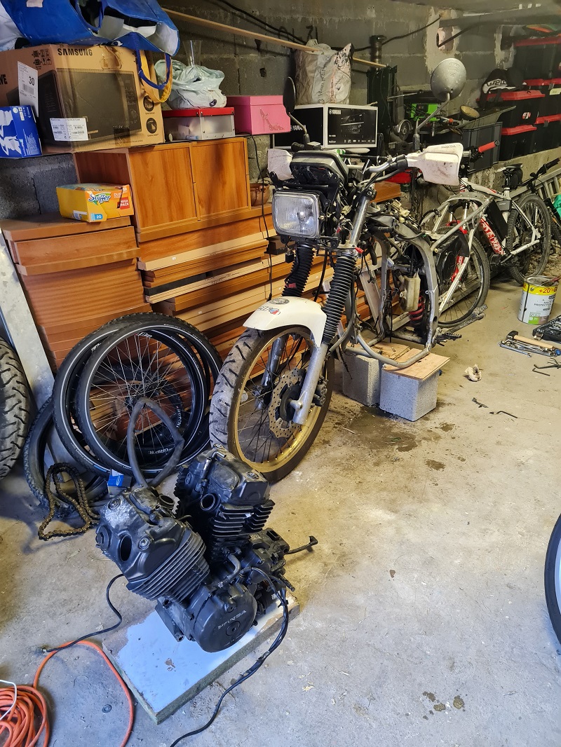

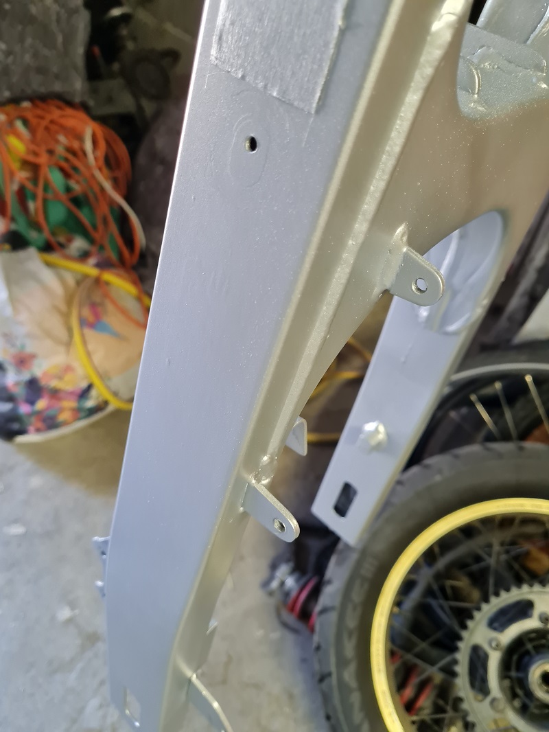

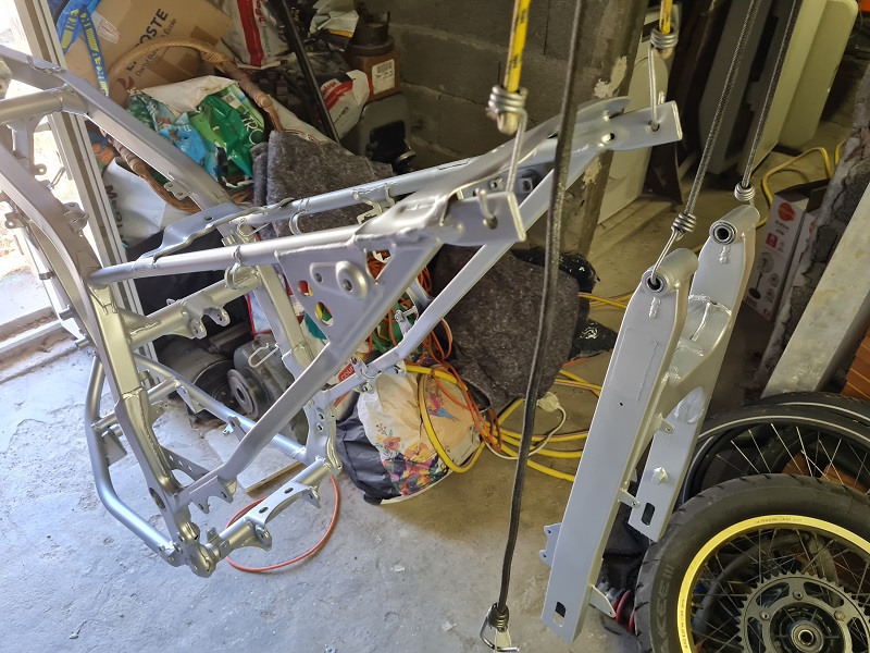

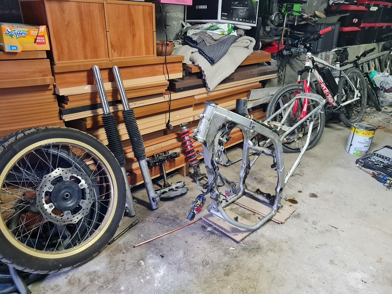

Voila plus d'un an et demi que je n'ai pas posté, pour pleins de raisons, dont je me serais bien passé.
Mais me re voilà, moi et mes objectifs flous :cry:
Figurez vous qu'il y a une quinzaine, un ami m'a dis. et au fait ta Transalp...?
Sur ces entrefaites on discute et il me dis...., j'ai un moteur. L'arbre est fichu, le pignon soudé, mais tu le veux je te le donne!
Je me vois donc bien faire de deux malades un valide.. et le terme "donne" correspond tout à fait à ce que peut entendre mon porte monnaie !
La journée n'avais pas été bonne mais suite a cet échange, les planètes commençaient à s'aligner, L'énergie (ou le ras le bol ou la colère) je ne sais pas trop "chez nous on dis le foutre m'a pris" LOL
je suis descendu au sous sol, j'ai dégagé, la place, sorti les outils, il était 18h, je me suis dis, c'est maintenant!
En deux soirées le démontage était fait,( hors ouverture moteur évidement) place au puzzle, cette moto je la veux neuve ou presque, (mode WW qui sort de concession)
Alors voilà quelques images , j'ai fait assez peu de photos.
Mais démontage de la bête, nettoyage, décapage, apprêt et peinture (origine) des éléments cadre, structure, + Vernis époxy quand nécessaire, etc etc. c'est commencé
Il se pourrait qu'elle se relève aussi au passage de quelques centimètres, ( Susp Ar @t et Tubes 600XL-lm)
Bref je détaillerais tout cela au fil de l'eau, place aux images, aux questions aux moqueries aussi :lol:
Et le premier qui dit que c'est le bordel dans mon sous sol... il aura bien raison! :lol:
