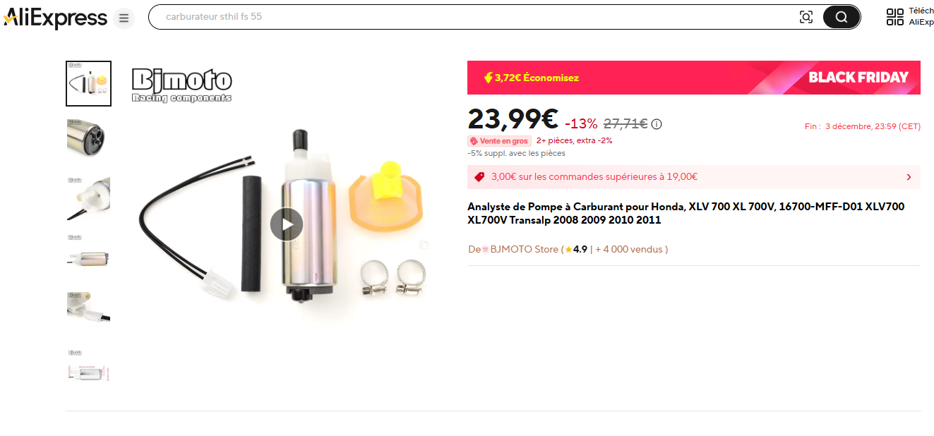

Je relance le nourrain, le sifflement de la pompe essence m'exaspérant, j'ai commandé une pompe sur alimachin, pour 26 euros environ.
Je viens de la monter aujourd'hui et miracle, le sifflement à disparu.
je ne sais pas ce que vaut cette pompe mais à ce prix, comparé au 800 euros chez Honda pour l'ensemble pompe/jauge...
On trouve cette pompe aux alentours de 50 euros sur les sites de reventes européen pour ceusses qui ne veulent pas commander en Chine.
à +

- Messages : 10019
- Has thanked : 83 times
- Been thanked : 75 times
Re: 700 Transalp moteur ne prenant pas les tours(joint pompe essence) [RÉSOLU]
Bravo, belle trouvaille
