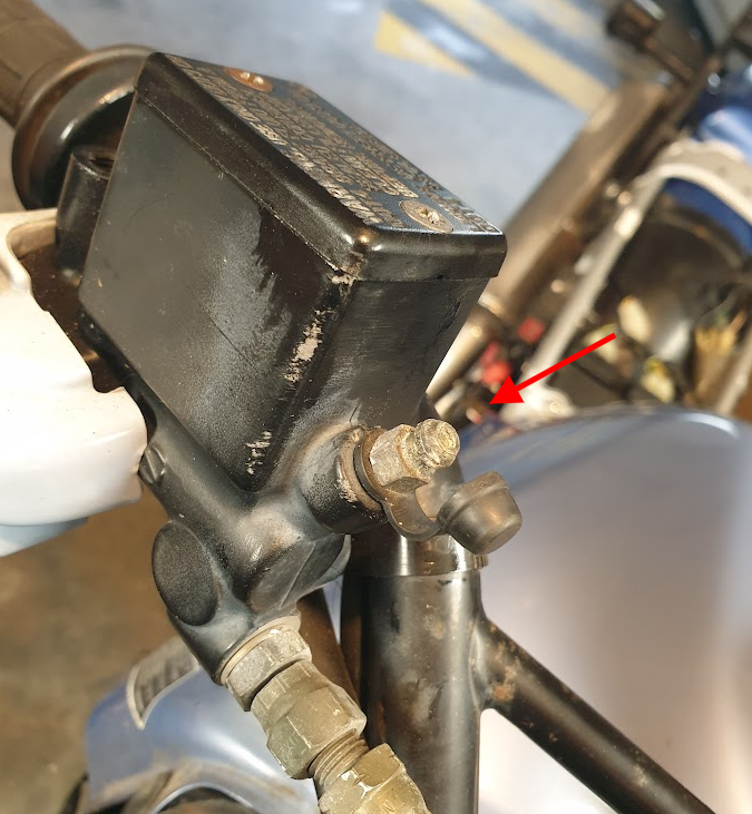

Salut le forum,
J'en appelle une nouvelle fois à vos connaissances encyclopédiques.
Machine qui n'a pas roulé depuis 4 ans, qui freinait a priori avant remisage (cause du remisage : serrage moteur)
j'ai voulu purger l'avant, j'ai fait ça plein de fois sur des voitures et des motos donc je connais à peu près la procédure.
Mais là ça veut rien savoir, le frein reste mou et le levier touche le guidon. Pourtant on sent que les pistons sont poussés, on voit que ca travaille au niveau du disque quand on freine.
Donc soit j'ai une bulle d'air , soit maitre cylindre HS.
quand je pompe le frein et que je dévisse la purge, j'ai bien mon liquide qui sort mais pas plus de 2 ou 3 cm max. Normal ?
Et surtout, j'ai une vis de purge en haut sur le commodo. Jamais vu ça avant, on doit s'en servir comment pour la purge ?
Enfin, est-ce que le maitre cylindre se démonte pour contrôle/réfection ? j'ai pas compris comment, si c'est démontable.
Merciii

Tu finis de purger par le purgeur du haut si tu en as un.

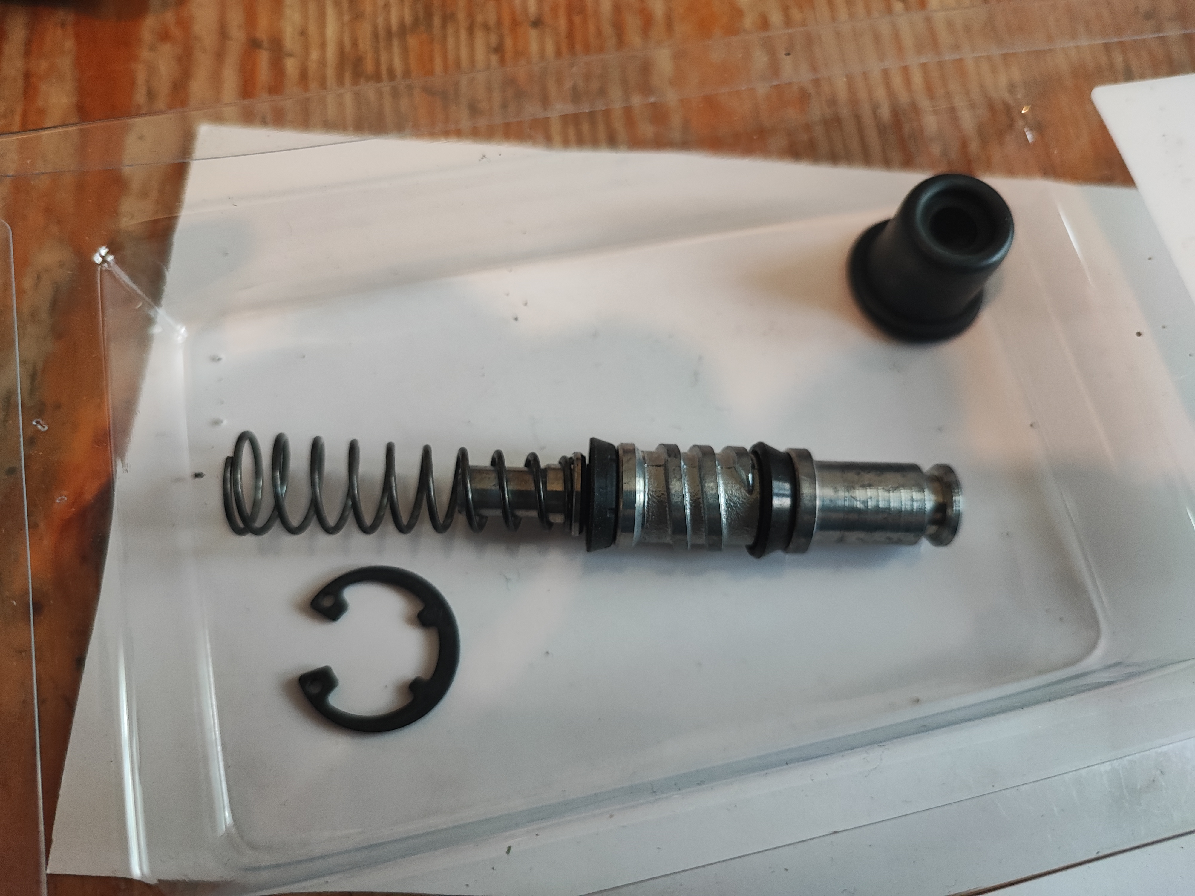

@docphilz pour la restauration du piston du maître cylindre N°14
https://www.bike-parts.fr/honda-moto/60 ... 02/2/12274
Modifié en dernier par mpapeur le 11 juil. 2024, 08:00, modifié 2 fois.
Messages : 10241
Re: [T@1989] Purge frein, purgeur du comodo ?
docphilz a écrit : ↑
10 juil. 2024, 18:10
Oui avec une petite pince à circlips après avoir enlevé le cache-poussière.
Ca ressemble à ça :
Le kit prêt à être monté :wink:
