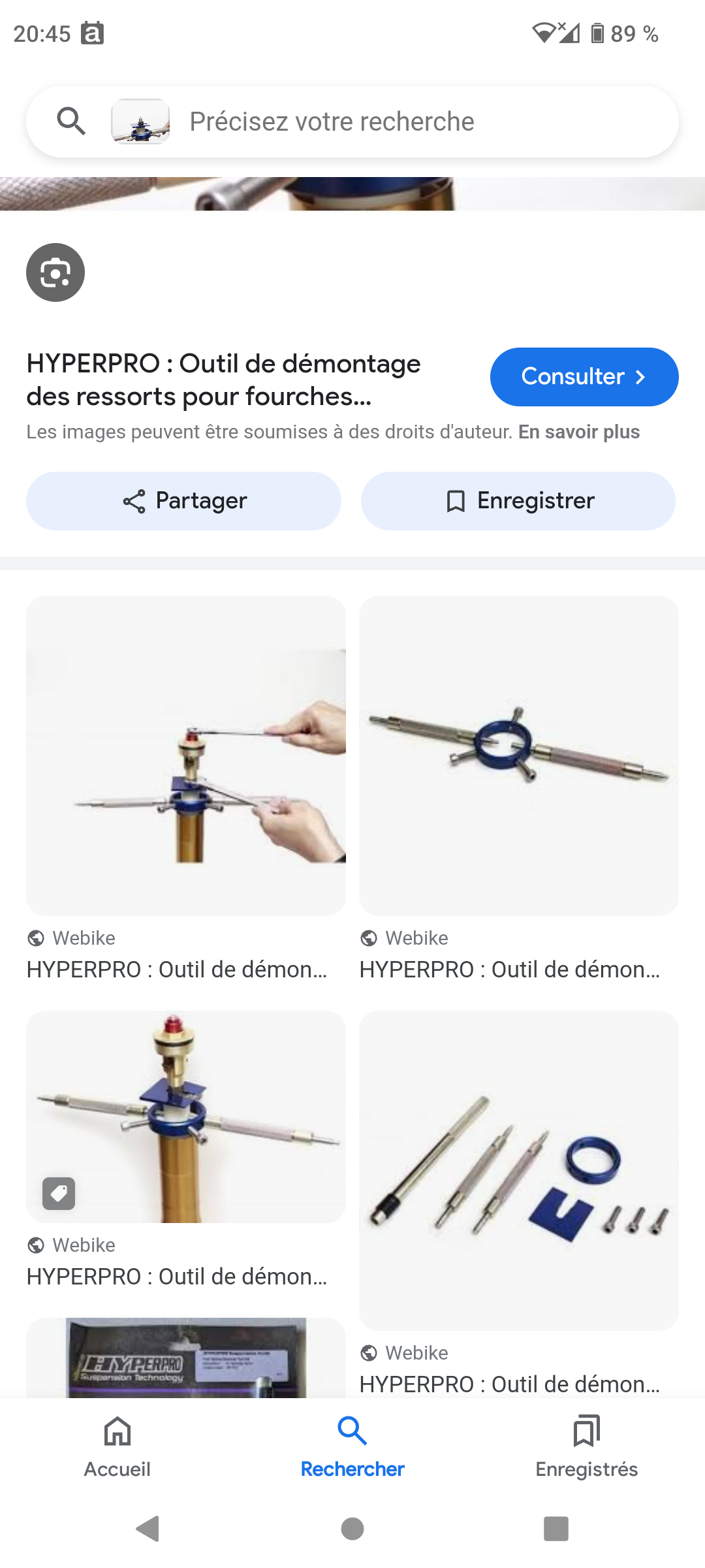

Pour démonter la partie supérieure d'une fourche inversée
il faut un outil pour comprimer le ressort et dévisser le bouchon supérieur ce qui permet de retirer le ressort et l'aiguille qui permet de régler l'hydraulique
Il y a tout plein de tutos sur le net

Je n’ai pas regardé les vidéos, mais je pense que tu y trouveras la procédure pour démonter ta fourche.
Ce n’est pas sorcier, il faut juste être précautionneux et méthodique.
