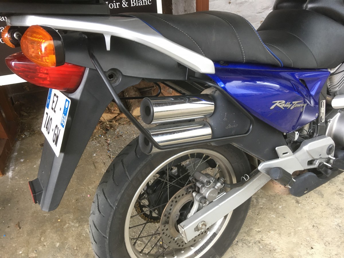

Salut tout le monde !
Si comme moi vous avez envie de mettre vos affaires au sec en cas de pluie, ou même simplement
de sacoches de rangement, et que les jolis produits Givi sont hors d'atteinte de votre bourse,
peut-être avez-vous déjà regardé avec un peu d'intérêt les sacoches cavalières. Vous avez évidemment, :?
tout de suite compris que telles que, vos jolies sacoches allaient illico fusionner avec les échappements
brûlants de votre moto, donc vous avez cherché des écarteurs, moi aussi ...

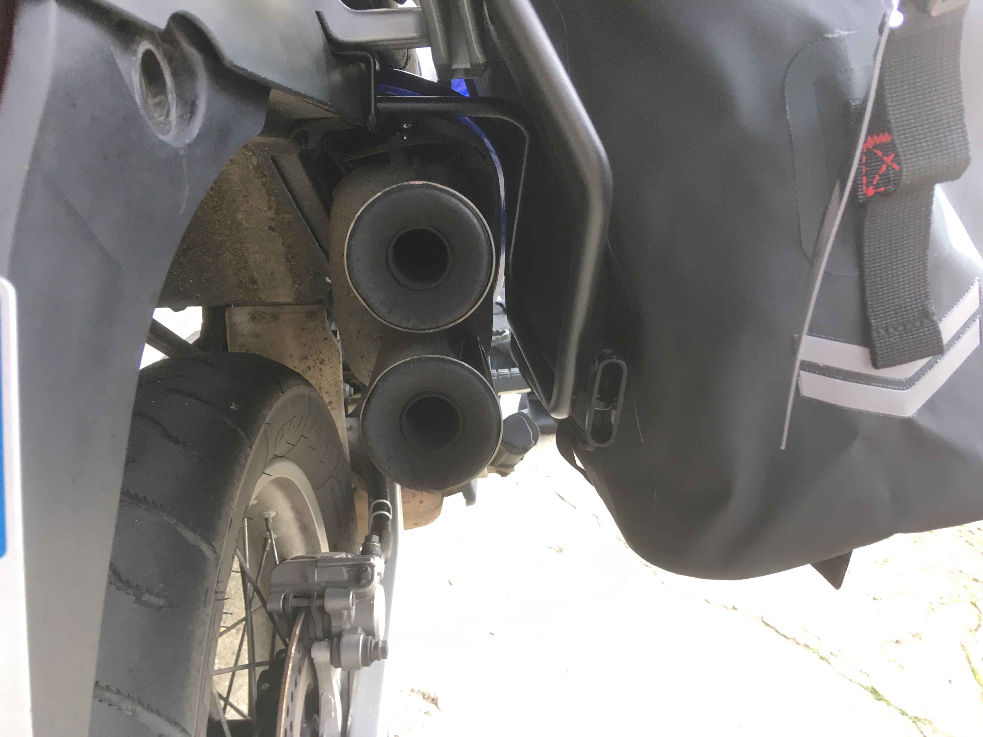

La pose de ces écarteurs Kappa ne présente pas de difficultés particulières, il vous faudra malgré tout
être perspicace dans le déchiffrage du "mode d'emploi" dont les photos ne sont vraiment pas top. :(
Il vous faudra déplacer les clignotants pour qu'ils ne soient pas cachés par les sacoches... ça laisse d'ailleurs
un vilain trou dont je m'occuperai plus tard.
Une fois montés, ces écarteurs font leur job, et les sacoches sont à l'abri de la brûlure des pots.

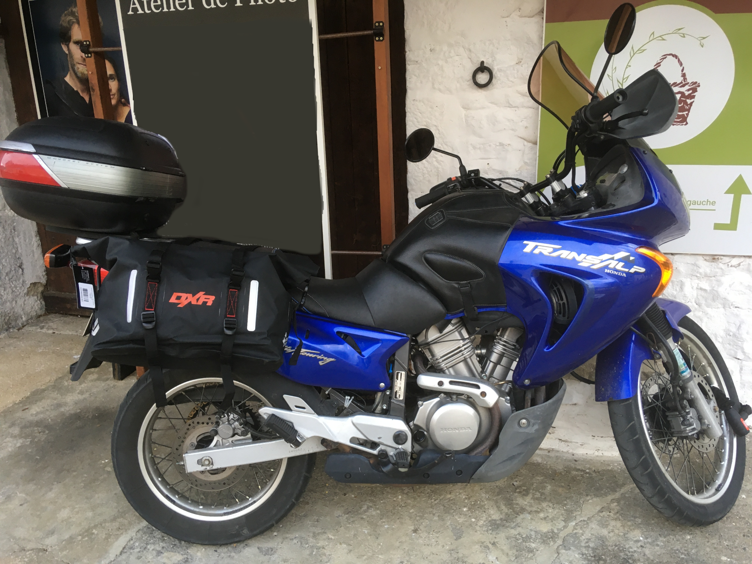

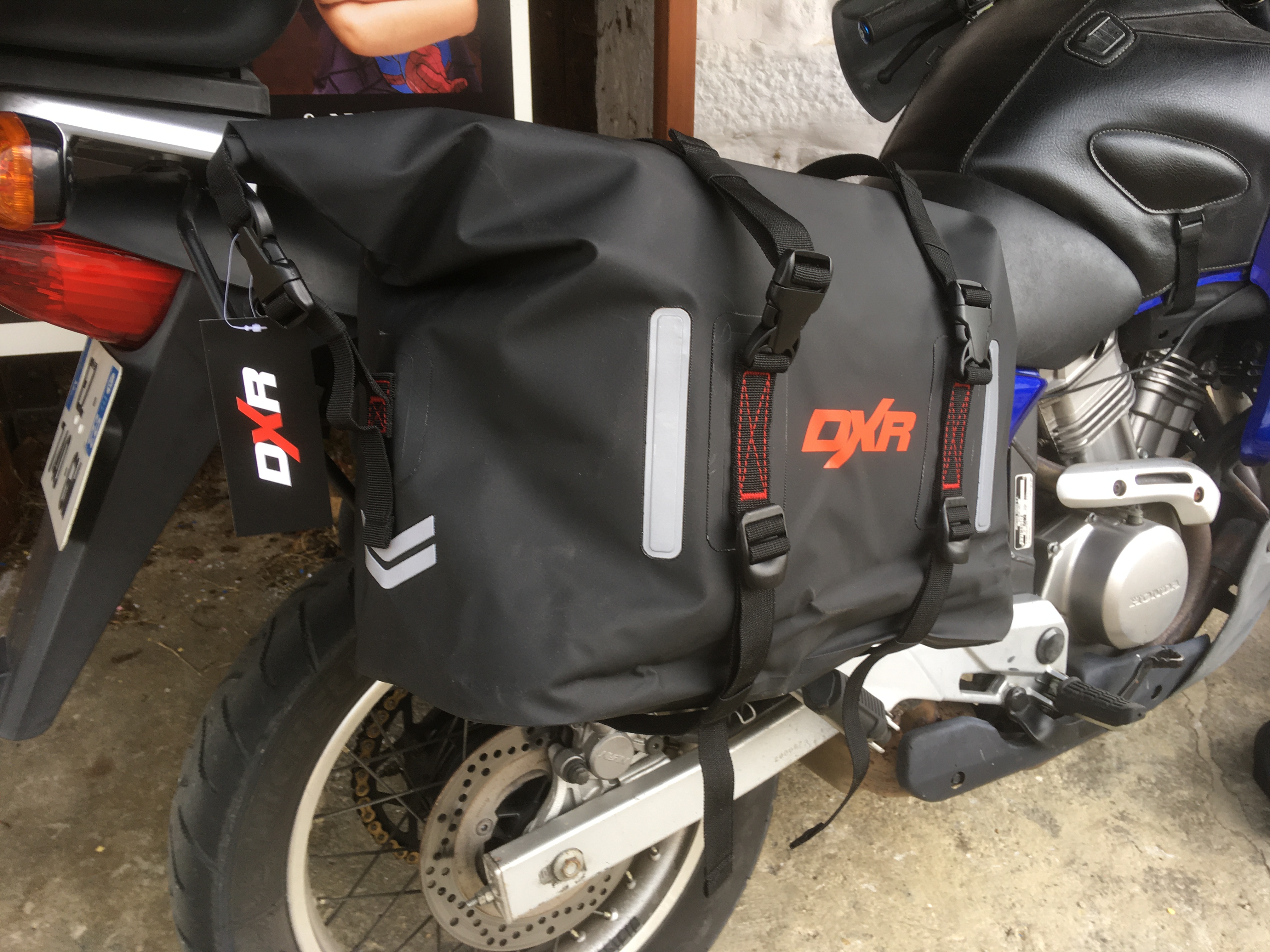

Les sacoches elles-mêmes ont une contenance de 35 L par unité et il y a des sangles pour les fixer
aux écarteurs de façon à les maintenir en place. On n'est pas face à un système de fixation rigide et
verrouillé, mais pour mon utilisation, cela me semble suffisant. Elles sont équipées d'un revêtement
anti-chaleur à l'arrière de celles-ci et le système de fermeture semble bien étanche. j'ai "gonflé"
la sacoche avant d'enrouler le col et elle est restée gonflée ... cqfd. Le matériau a l'air de bonne qualité
mais il faudra sans doute être délicat avec les clips en plastique qui sont ...en plastique ! :zen
Je les testerai en vrai pour venir à la Grok, j'éclairerai cet essai au vu de l'expérience...
