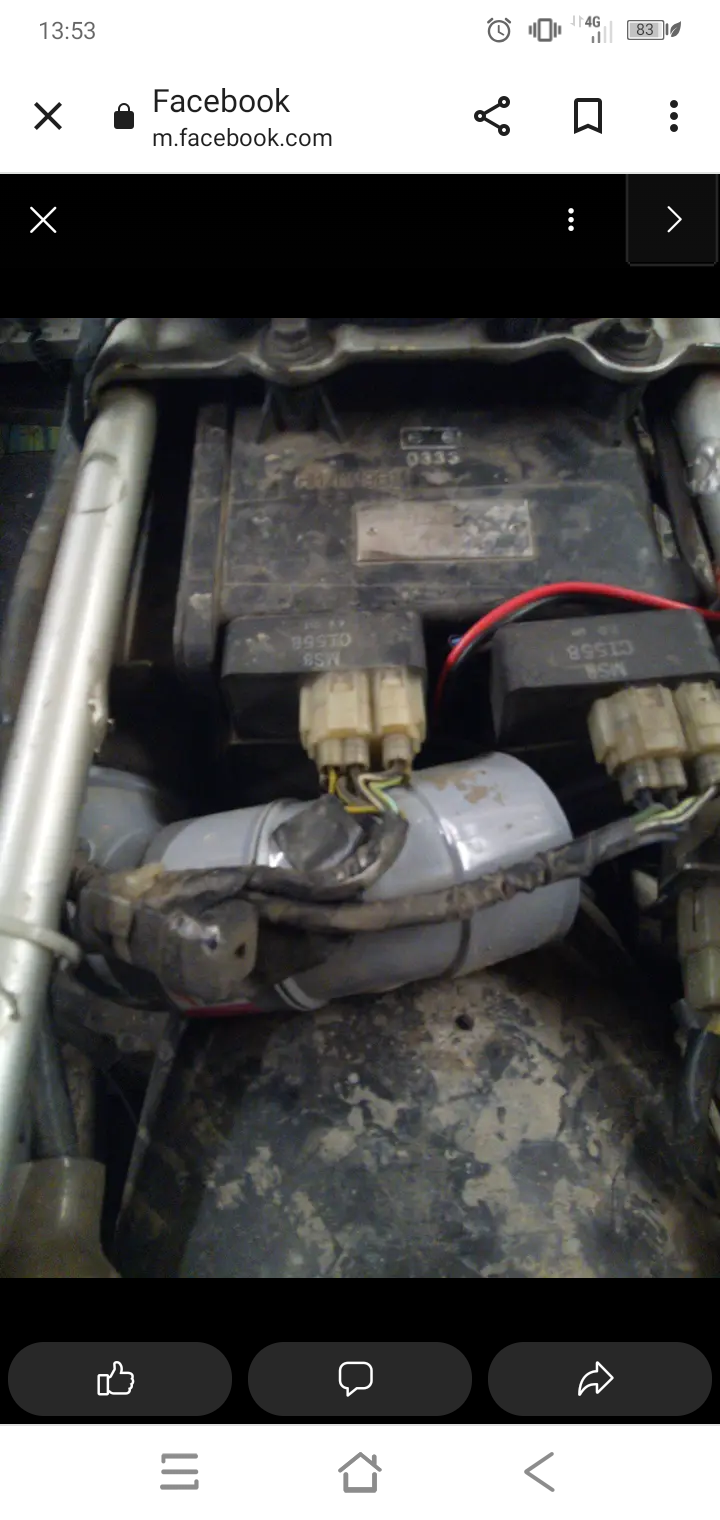

Re: Modification Boîte à air Transalp, le retour
Merci Stef!!! La solution soufflage avec le pot... J'adore!!!
Thierry, voilà la photo de mes rêves !! Merci.
J'ai bien fait de poser la question !
Attention aux connecteurs des CDI avec cette modif ! Déjà que c'est un point faible...
Je regarderai avec le boitier du pd10, mais sur le principe j'aime bien le coude PVC...
