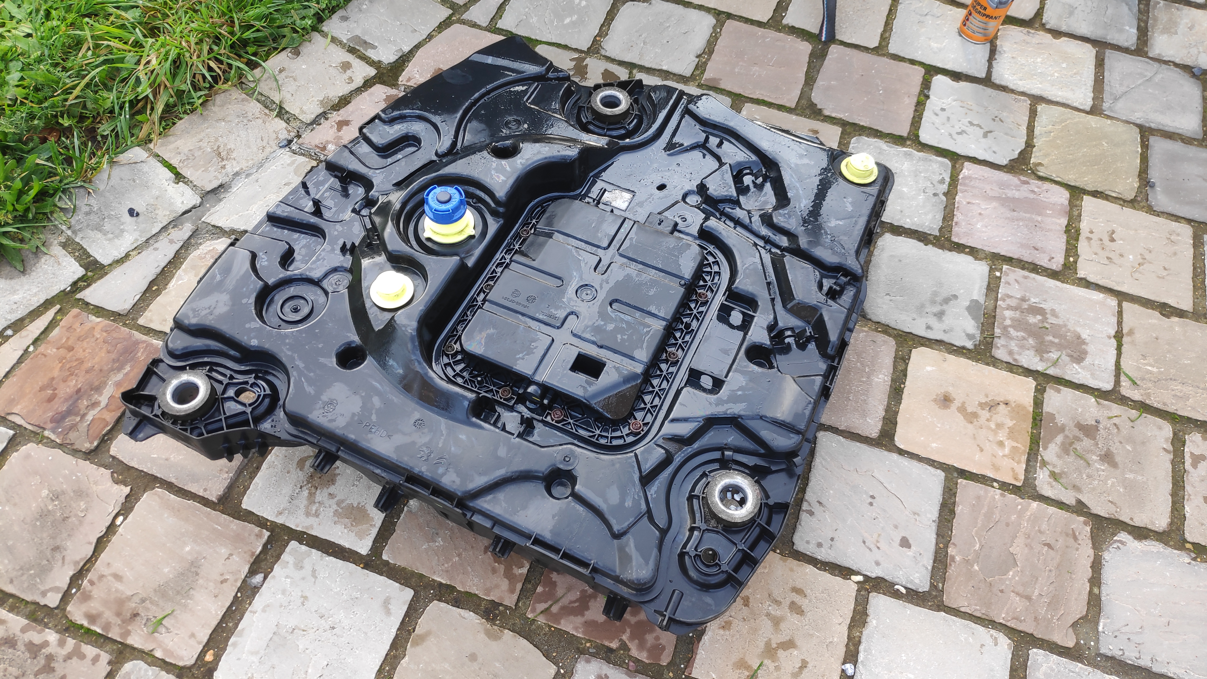

J'ai déposé ce réservoir qui se loge sous le coffre à la place de la roue de secours, j'ai ouvert son calculateur intégré (voir photos). Rien vu d'anormal, testé la pompe sur le 12 Volts, elle tourne. L'électrovanne se déclenche aussi quand je la mets sur le +12V. On entend le "clac clac" à chaque contact. Je vois la tige bouger dans le trou d'écoulement du fluide. Pas vu de bouchons ni de cristaux.

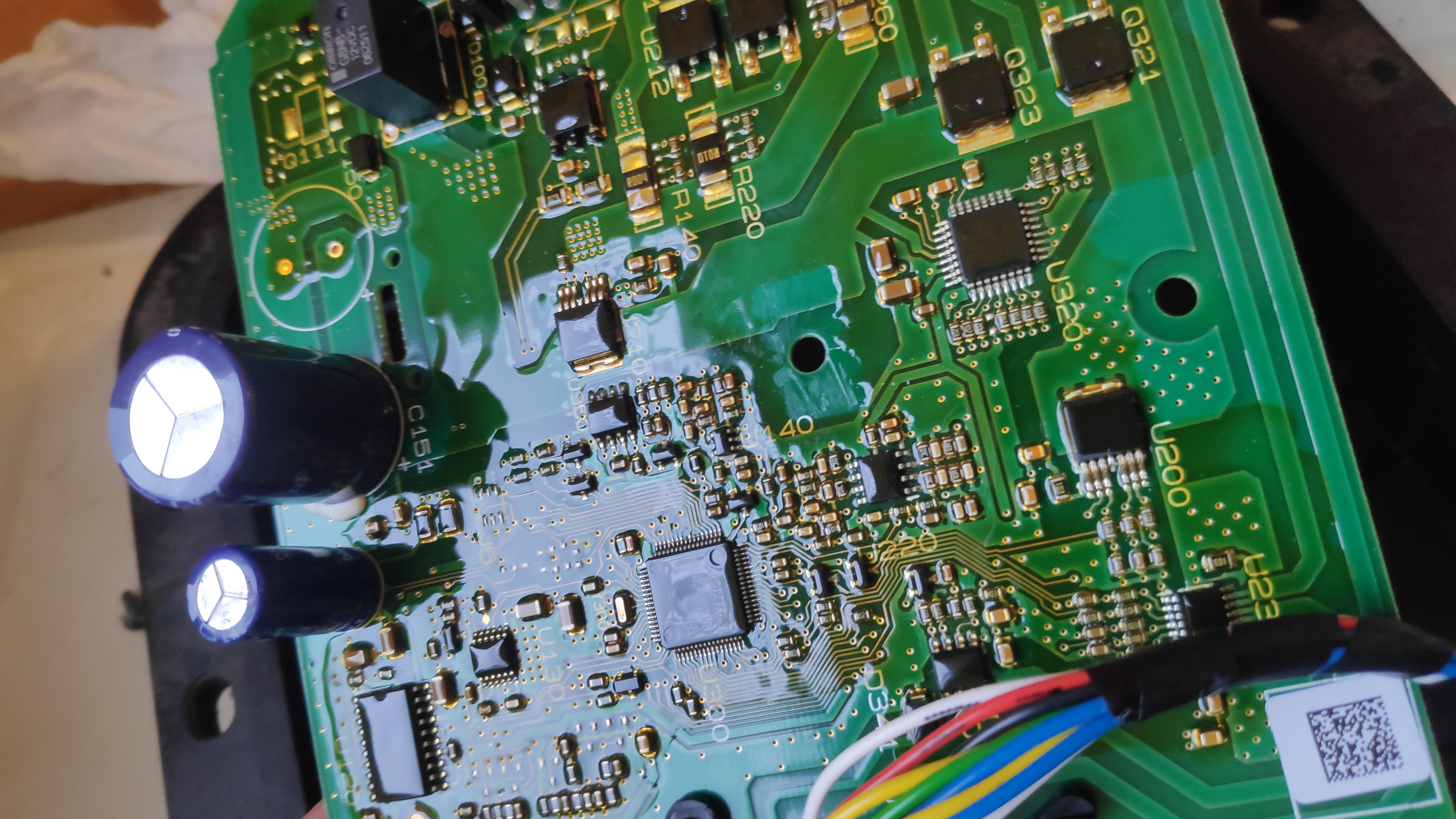

J'ai un doute aussi sur la carte électronique, car à l'arrêt de la voiture j'entendais la pompe à l'arrière vidanger le liquide du circuit entre réservoir et l'injecteur tout à l'avant (pour éviter le gel), et là je n'entends plus rien

Le réservoir tout juste déposé, après décrassage. On voit le bouchon bleu qui passe par un trou dans la tôle et aboutit dans le coffre.

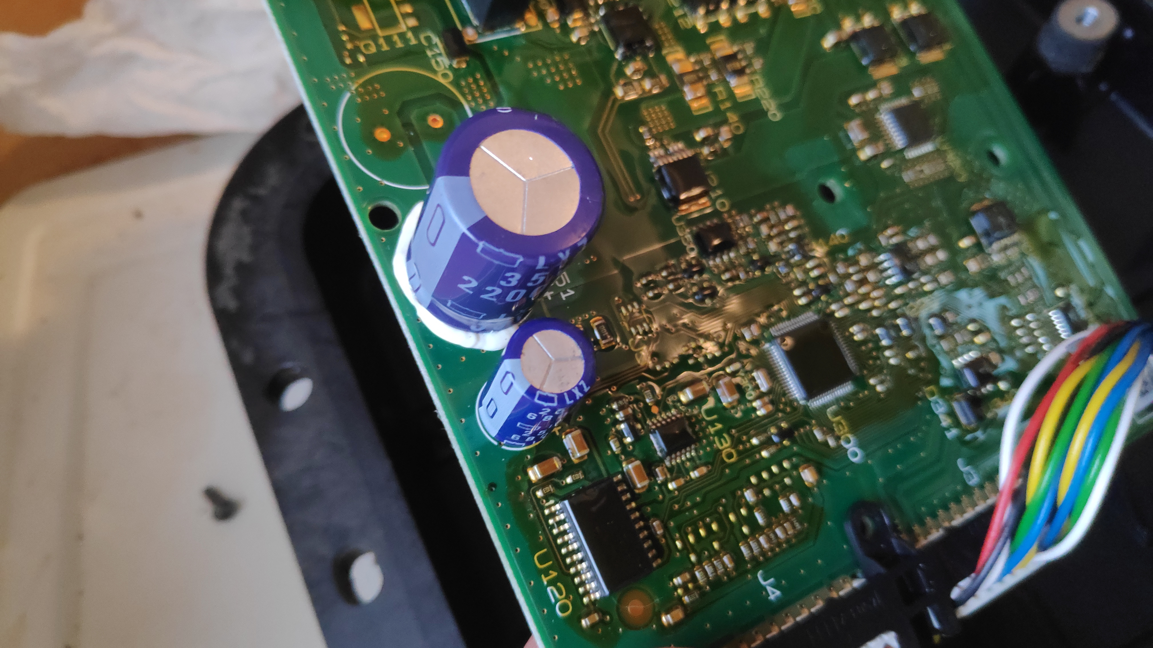

Le calculateur est déposé, il se met dans un logement étanche (10 vis et un joint)

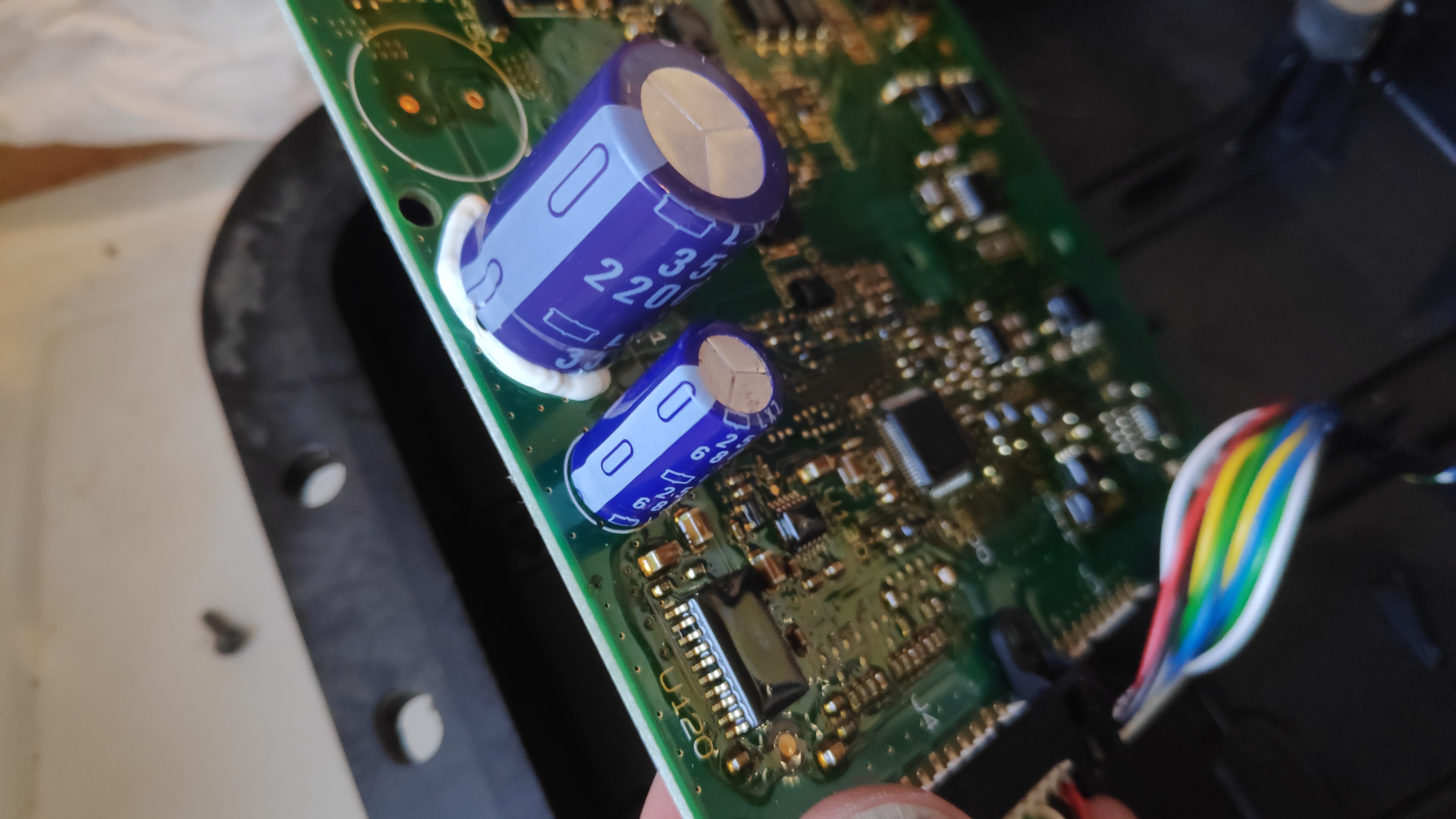

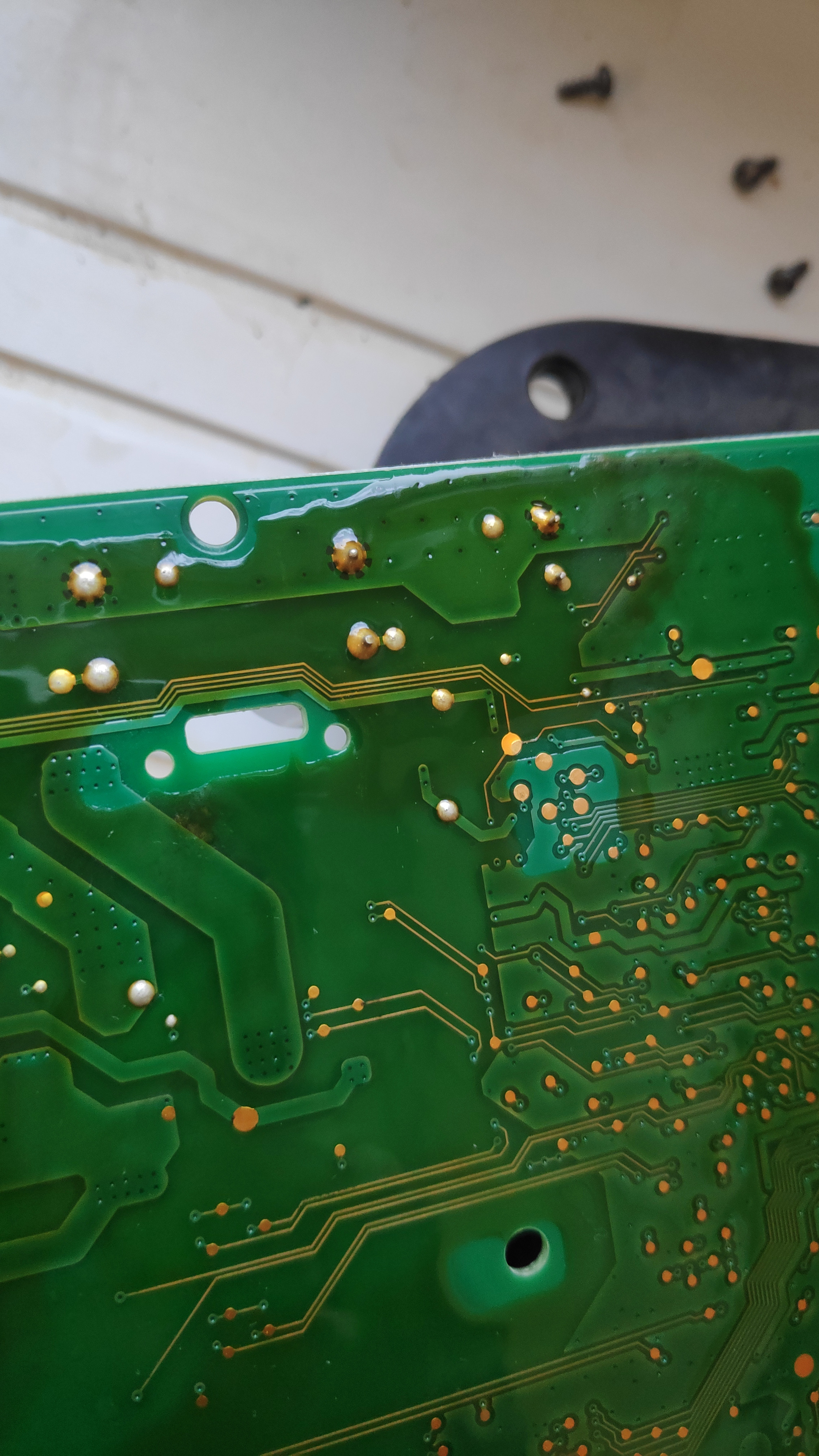

Vues de la carte et des composants.
Les soudures sont protégées par un vernis étanche. Mais l'intérieur du module était parfaitement sec.
C'est normal la pâte blanche et molle sous le gros condo?
