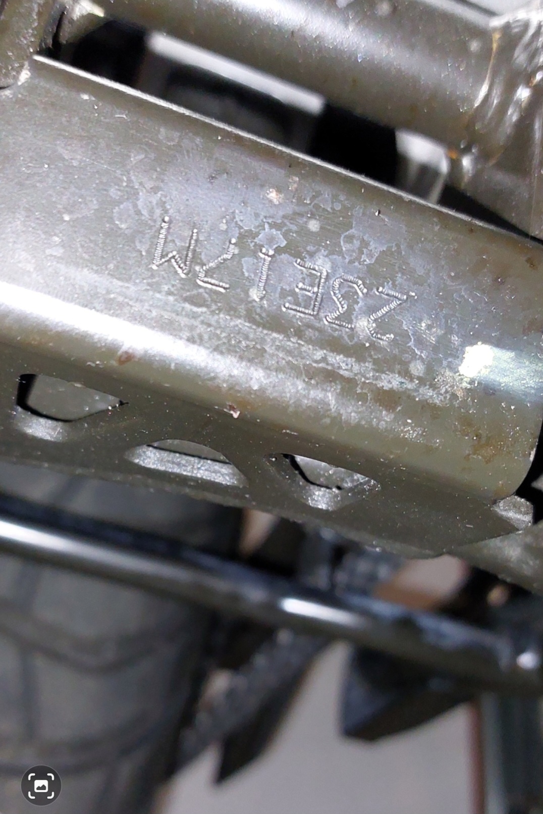

J'ai appelé mon concessionnaire qui m'a dit de passé pour voir si le numéro de série de la béquille était concerné ou de lui donner le numéro et il regarderait.
J'ai donc envoyé une photo du numéro au concess qui vient de me confirmer que je n'était pas concerné. J'anticipe la question: il est où le numéro ???
Transalp 750

numéro béquille centrale
Transalp 750

Béquille
Béquille
Il n'y a pas de crochet sur cadre, c'est le crochet sur le bas de la bequille qui peux à avoir un problème de soudure, d'où la vérification de l'éventuel problème avec le numéro de série de la béquille
Transalp 750
