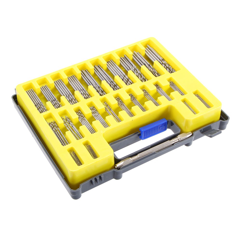

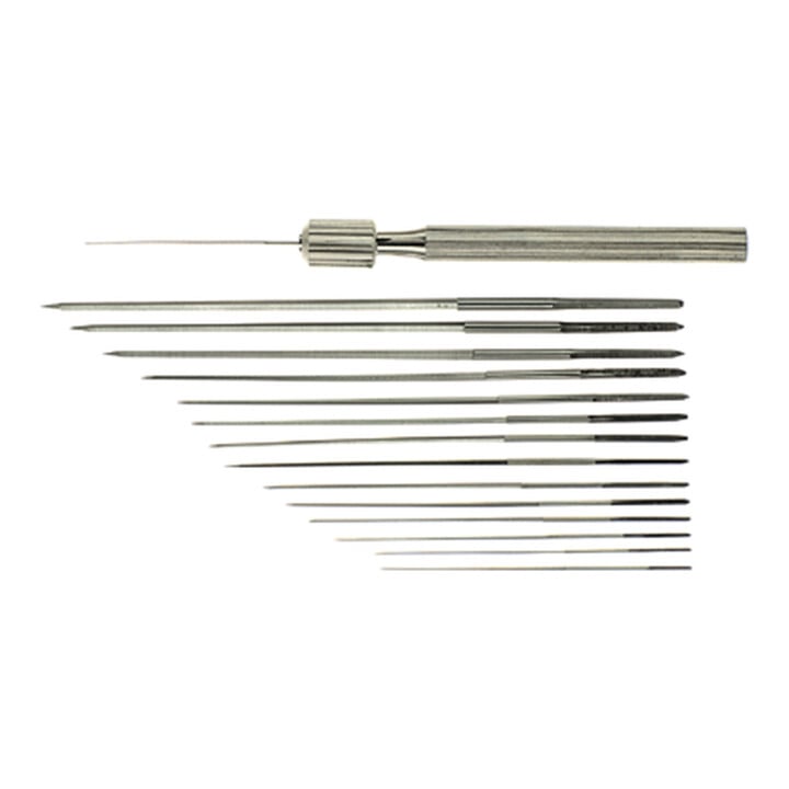

Un gicleur est un gicleur ! Ce qui change selon les modèles c'est la taille qui généralement diminue avec les années pour appauvrir.
On peut agrandir le passage avec des forets spéciaux pour ça :wink:
https://www.mecatechnic.com/fr-FR/micro ... XkEALw_wcB
https://www.contorion.fr/p/alesoirs-pou ... IuEALw_wcB
C'est un mécano près de chez moi qui m'a montré comment il faisait, c'est top!
