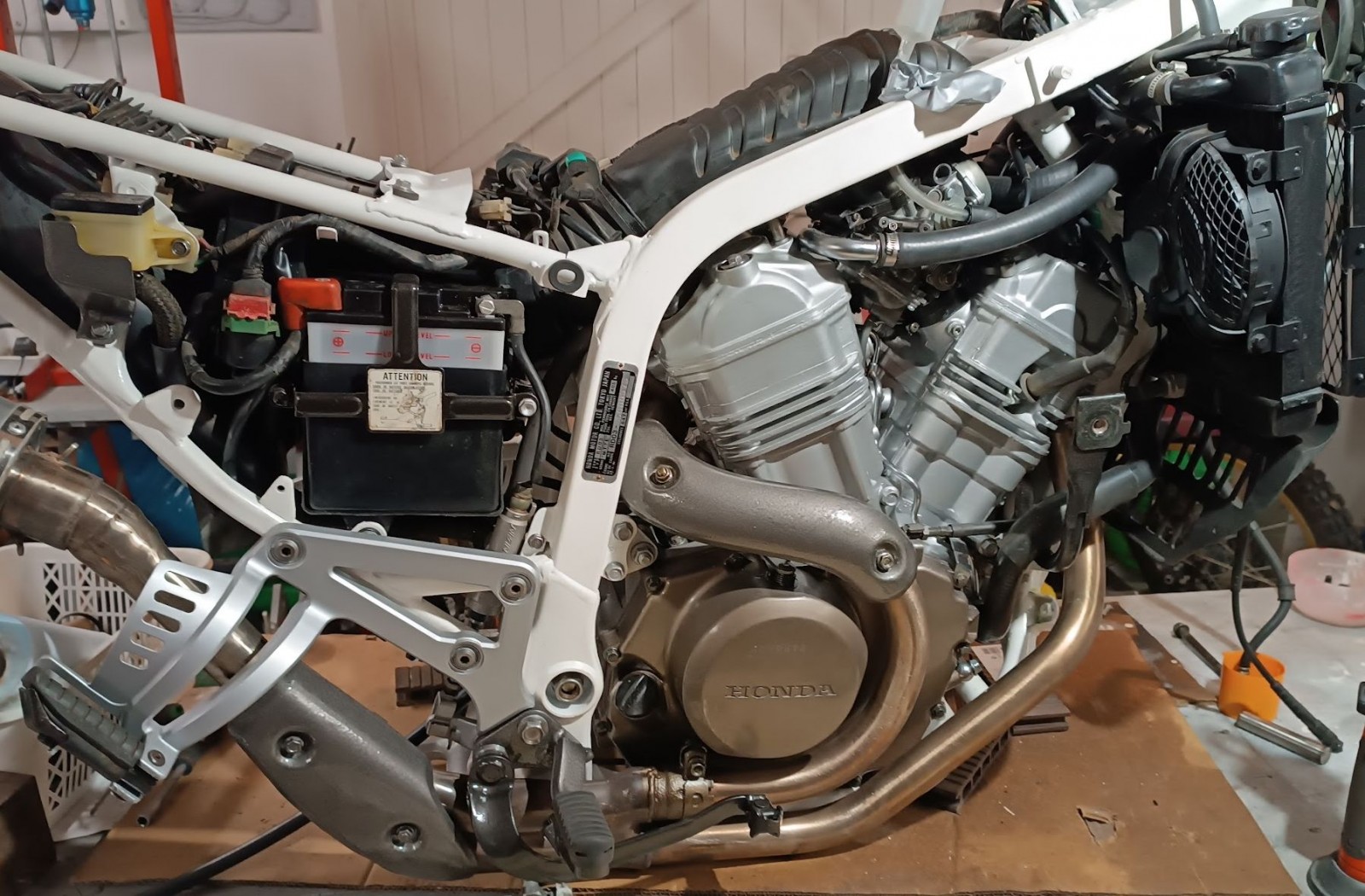

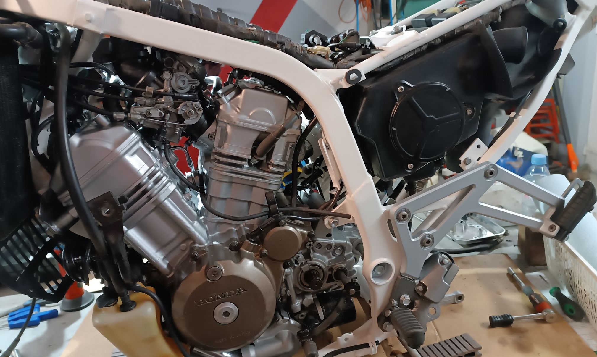

Reprise de quelques travaux sur Phenix après réception de quelques pièces.
D'abord mise en place des starters, c'est vraiment pas terrible ce système, pour éviter le changement complet des câbles avec le mécanisme, j'ai changer le câble principal qui actionne les 2 câbles secondaires, et j'ai installé le double kit d'embout "ali_alo" à 6,57€. Au taux horaire de la main œuvre, ce n'est pas rentable de réparer le câble mais cela marche bien pour une modique somme.
Merci à Marcopolo avec qui j'ai pu tester des embouts réalisé en impression 3D.
Ensuite, réparation du collecteur d'échappement, j'ai soudé 4 boulons sur les tubes afin de pouvoir fixer les écrans de protection, et fabrication de 4 rondelles d'isolation thermique dans une plaque de circuit imprimé.
Rénovation des platines cale-pieds, support béquille et support frein arrière
mise en place de la batterie et remontage de l'échappement, j'attend les colliers inox neuf et un DB killer pour le pot.

A la mise sous tension, j'ai les voyants d'essence qui s'allument pour s'éteignent, puis quand le moteur tourne, j'ai un voyant rouge allumé (c'est normal car il y a peu d'essence) par contre le voyant orange est éteint (c'est peut aussi normal?)
Il faudrait que je relise les sujets la dessus..mauvais contact ou sonde HS.
Bonne nouvelle la pompe fonctionne bien avec très peu d'essence et il n'y a pas de fuite. Mauvaise nouvelle par contre, à la mise sous tension, j'ai la température presque en zone rouge, je dois avoir mal repositionnée l'aiguille en changeant le fond d'écran, je vais devoir ouvrir de nouveau ce compteur.
- pompe à essence à 17€ , encore un prix intéressant
- le cabochon de feux stop .
Evidement j'ai immédiatement ouvert pour voir les contacts, et je constate qu'il y a déjà la diode, à tester maintenant .
- Bon la pompe, elle fonctionne, mais il y a des des bricoles à refaire, le fil est trop court, la soudure sur la diode n'était pas terrible, et la matière plastique du cache est cassante, donc sur l'ancienne je vais récupérer le cache.
- Sur le cabochon rouge de feux arrière, les 2 trous sont légèrement trop petits, donc un coup de foret est nécessaire pour l'adapter.
C'est toujours perfectible avec les pièces Ali express, il faut souvent faire quelques ajustements, mais au vue de la différence de prix, je ne critique pas trop.
J'ai acheté sur LBC, un kit complet de carénage (couleur violet
Aujourd'hui, nettoyage des filtres de réservoir, remontage, test de la pompe à essence "ali à l'eau", test d'étanchéité suite au montage des durites neuves et enfin test des voyants de niveau d'essence.
