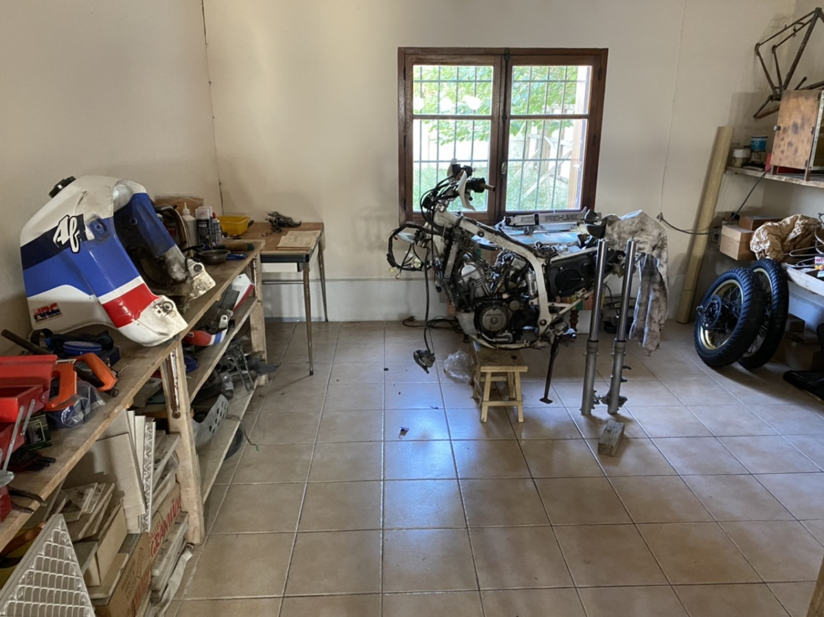

J’ouvre ce sujet pour espérer avoir autant d’aide précieuse que pour ma transalp !
C’est un RD03 de 88, roulant, il va quand même avoir besoin d’une bonne cure de jouvence.
A suivre.
Pas de photos de la moto seule … elle se cache pour le moment 😅

Pour le moment pas de questions .. j’attaque juste à démonter la bête. Je ne sais pas encore jusqu’où il faudra aller, repeindre ou pas ? Décadrer ou pas ?
A voir 😇

Salut à tous !!
J’ai enfin pu faire de la place au garage …
Et je me suis donc remis sur la moto.
Quand je vois les rénovations que certains entreprennent 😵‍💫 vous êtes des grands malades 😂 mais c’est magnifique !
