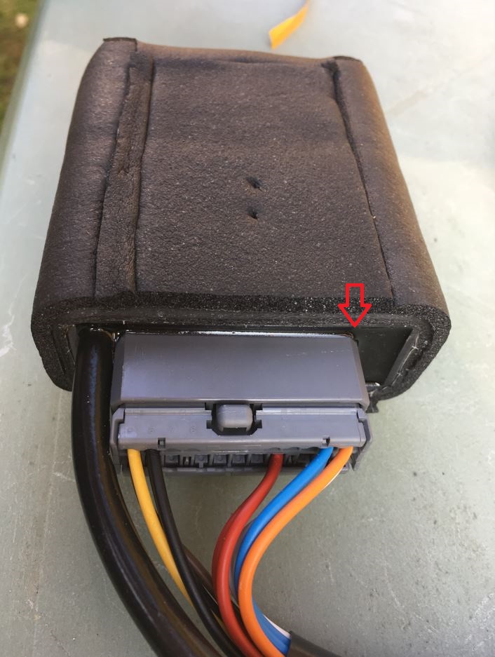

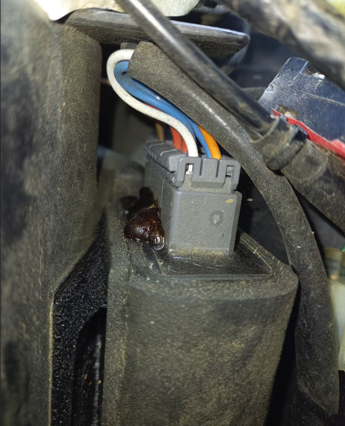

Le CDI Devmoto qui part en quenouille sur Mustang. :shock:
CDI Devmoto.JPG (104.22 Kio) Vu 5476 fois
CDI Devmoto 1 .JPG (177.65 Kio) Vu 5476 fois
CDI Devmoto 2 .JPG (80.77 Kio) Vu 5476 fois
Contexte:
CDI Devmoto installé en 2019 et régulateur d'origine.
CDI recouvert de mousse armaflex, je ne pense pas qu'il y ait une cause à effet avec çà, les CDI d'origines sont bien dans des étuis caoutchouc à la base :pasmafote
Outre un doute sur le CDI en lui même, je me demande si mon régulateur d'origine ne serait pas à l'origine de ce problème. :?:
Aucune trace d'échauffement dans les connecteurs régulateur et CDI, bizarre cette affaire :?
Fonctionnement de la moto avec ce CDI:
La moto démarre, roule et prend bien ses tours, mais elle a depuis un bon bout de temps une petite coupure à l'allumage à très basse vitesse (la dernière manif anti CT fut une horreur au roulage à 2 à l'heure).
Bref, çà fait un bout de temps que je devais y regarder et puis j'ai acheté un régul MOFSET que je comptais monter aujourd'hui, d'où ma découverte au démontage...
Du coup, plus aucune confiance dans ce CDI, je le conserverais en dépannage et je crois que je vais acheter 2 CDI Chinois pour tester.

Tu avais un voltmètre dessus ou le mosfet c'était du prévu au cas où ? Ça a dû chauffer sec pour fondre comme ça, sur ma 88 il date de 2015 ou 16 et il n'a pas encore bougé. T'as fait combien de bornes avec ?
PS un mustang c'est un poney :mrgreen:
Messages : 7757
Has thanked : 199 times
Been thanked : 96 times
Re: CDI Devmoto résine qui coule
Salut les potos,
@marcopolo , oui la mousse est collée sur le plastic du boitier CDI. Il n'y en a pas autour du connecteur CDI.
Cette mousse est prévue pour encaisser 85°C. La coulure boursoufflée ressemble à la cire/résine servant à noyer les composants électroniques.
Je pense qu'à une certaine température, elle se re- liquéfie.
@citropascal Oui, j'ai un voltmètre, quasi illisible de jour , la nuit çà va... :pasmafote

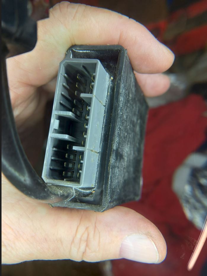

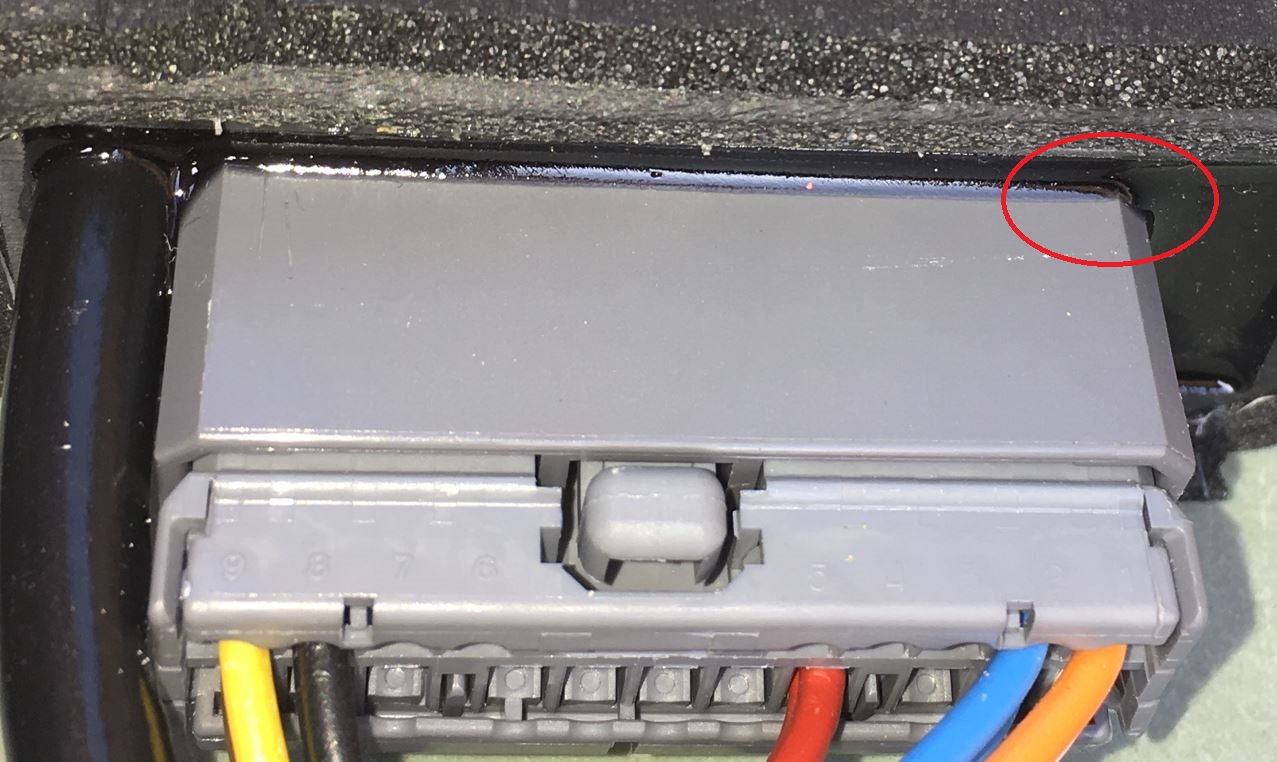

Tu as raison Dgero, je viens d'aller voir un boitier DevMoto que l'on m'a envoyé avec suspicion de panne, c'est celui de @thierysp , il y a bien un léger suintement couleur marron, à la jointure entre boitier et résine noire, et du même côté que sur ta photo !
Les symptômes étaient "coupure vers 6000 à 7000 tours"
Je vais voir pour faire son autopsie ...
Messages : 10159
Has thanked : 116 times
Been thanked : 91 times
J'ai attaqué l'autopsie. J'ai enlevé proprement la face dessous du boitier, côté circuit imprimé. Je dois dire que c'est du très bon matériel, circuit imprimé haute densité. Ca sent la qualité.
Rien vu de suspect.
J'ai aussi enlevé une face latérale, je pense que je vais m'arrêter là. L'ensemble du circuit électronique est noyé dans cette résine silicone noire, légèrement souple. En fait tout est étanche. La matière noire a été coulée dan tout le boitier, connecteur vers le haut.
Je ne vois pas trop d'où vient le truc marron poisseux, peut-être de la résine qui n'aurait pas polymérisée, ou alors un condensateur qui se vide ...

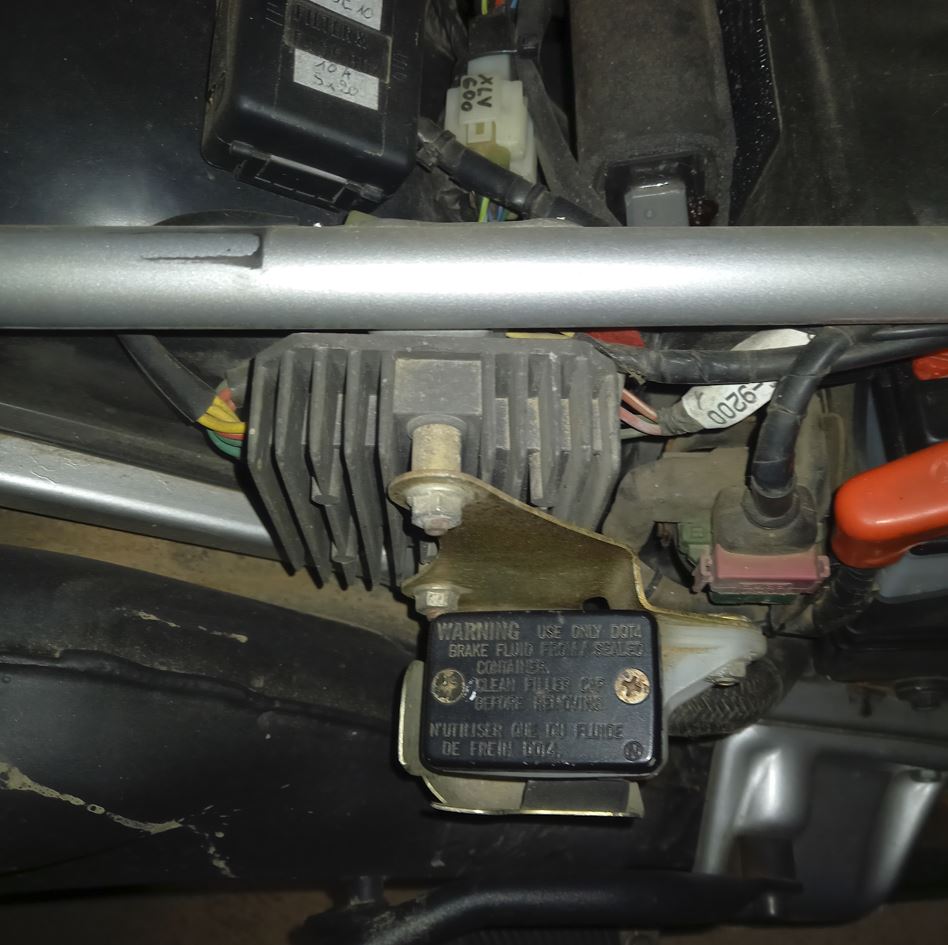

Juste une question Dgero, ton [EDIT] boitier d'allumage DevMoto est positionné dans quel sens, connecteur principal en haut, sur le côté, vers le bas ?

marcopolo a écrit :
26 févr. 2024, 21:07
Juste une question Dgero, ton régulateur est positionné dans quel sens, connecteur principal en haut, sur le côté, vers le bas ?
Alors, le régulateur d'origine est positionné à l'identique de la photo (montage usine).
Pour l'instant, la moto n'a connu que le régulateur d'origine....
