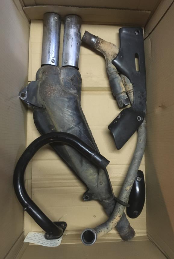

Pour les pots et collecteur,microbillage,ressoudage de manchon et bague,dégraissage,peinture et cuisson en étuve. On verra bien si ça va tenir

ne stresse pas sur les tubes et collecteurs, au ralenti on peut facilement les faire rougir dans un garage sombre.
je pense qu'ils vont vite reprendre leur teinte métal oxydé, voir virer au rose " bonbon "
pour le pot, c'est bien plus tempéré, et les peintures bombes du birco ( 600 ou 800 °) peuvent convenir 3 ou 4 ans sans grosse dépense

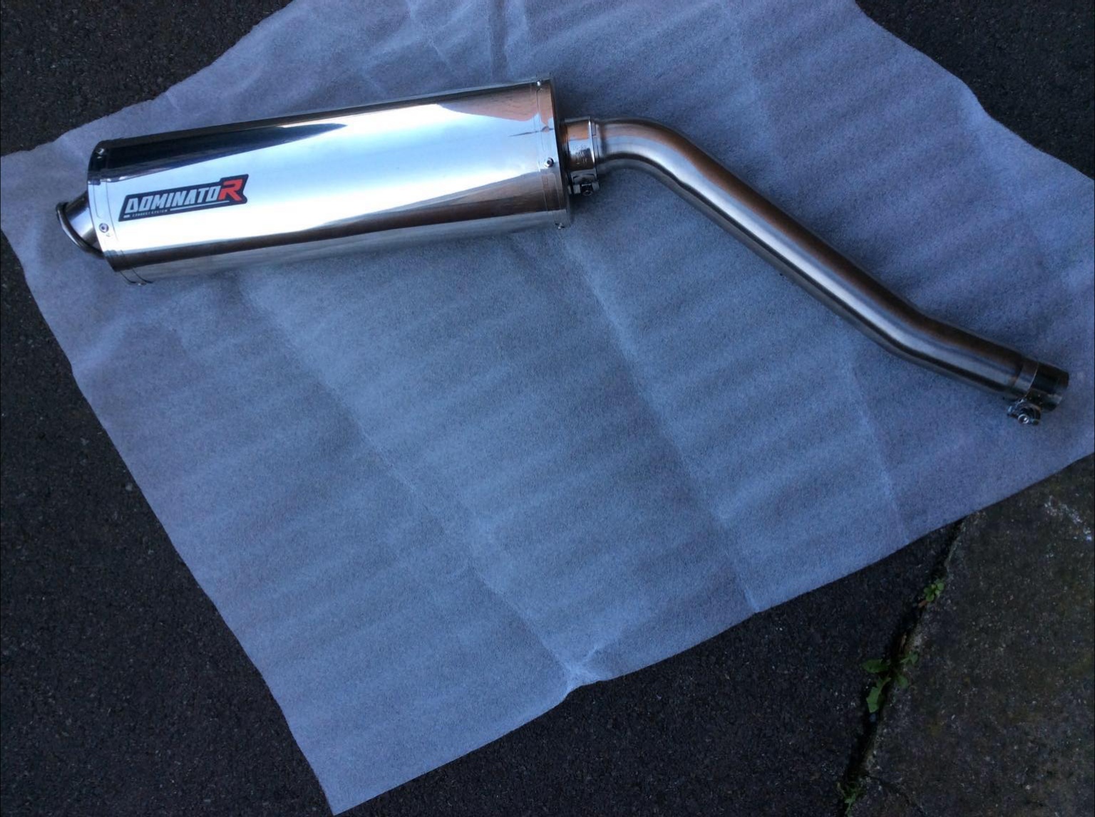

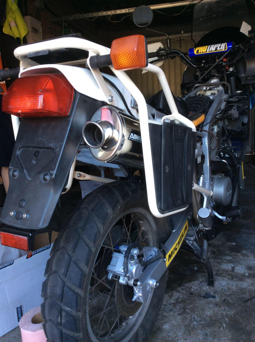

pour le silencieux, j'ai opté pour un dominator inox ovale avec un db killer medium, le prix est sympas, environ 180€ (silencieux,manchon et db killer) et le bruit ressemble à l'origine

La peinture du collecteur à l’air de tenir,ça a juste fumé au redémarrage de la moto
