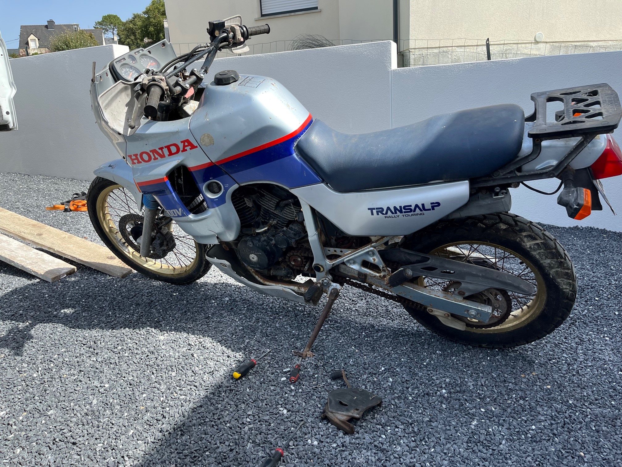

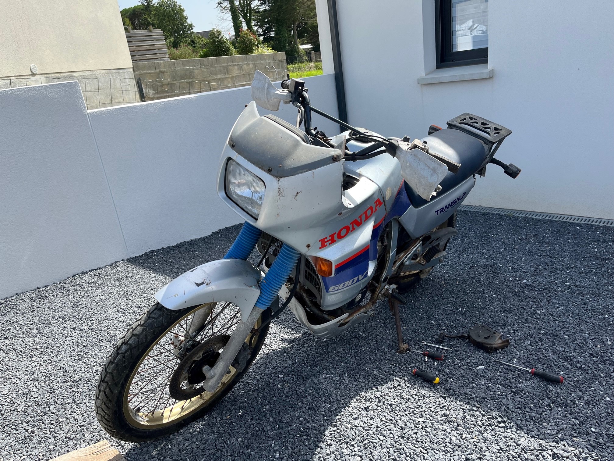

J'ai fait l'acquisition d'une TRANSALP 600 de 1987 (35000km) première main mais malheureusement stocké en bord de mer. Après démontage de quelques éléments j'ai préféré la refaire entièrement.

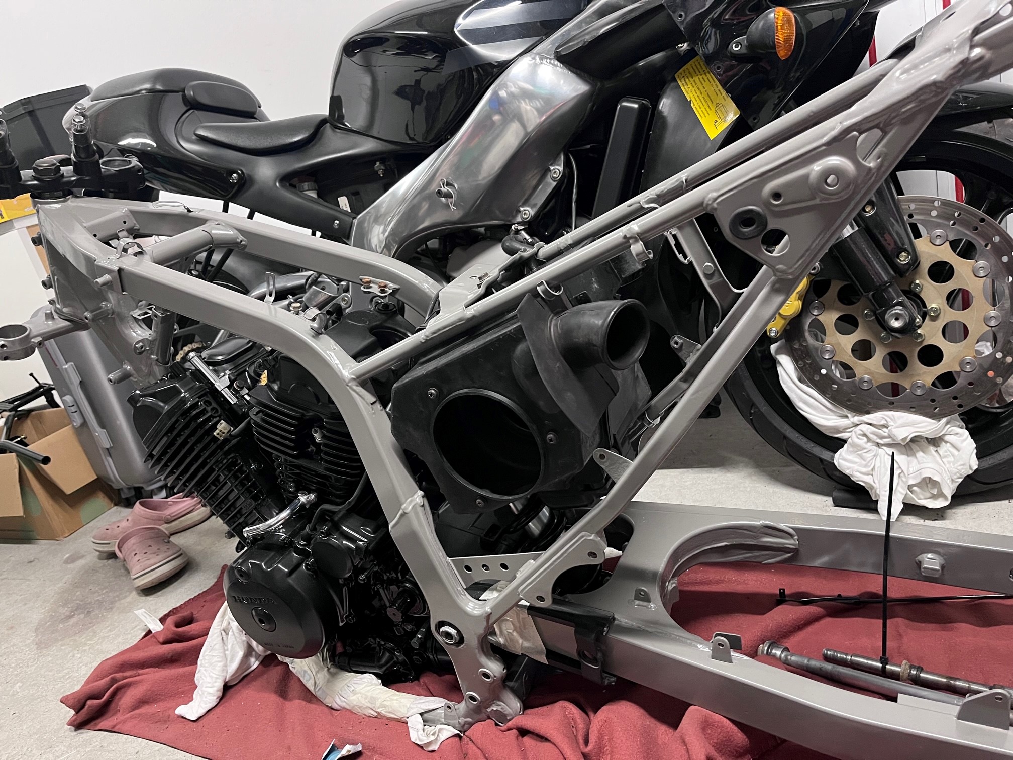

Je suis en cours de restauration complète voici quelques photos :
J'attends le retour du zingeur pour toute la visserie de la TRANSALP.

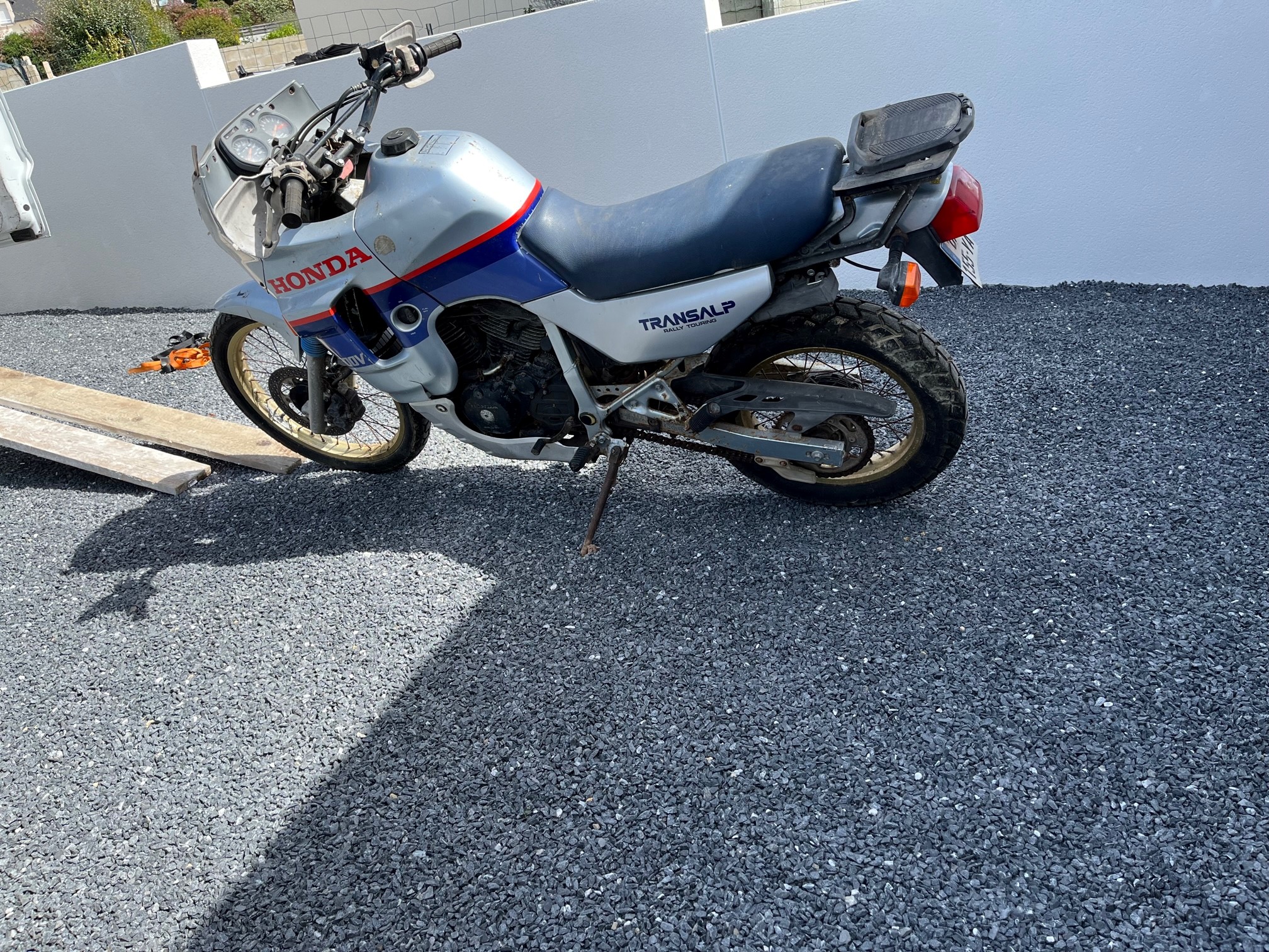

Après l'achat :
Une fois le cadre sablé + thermolaquage

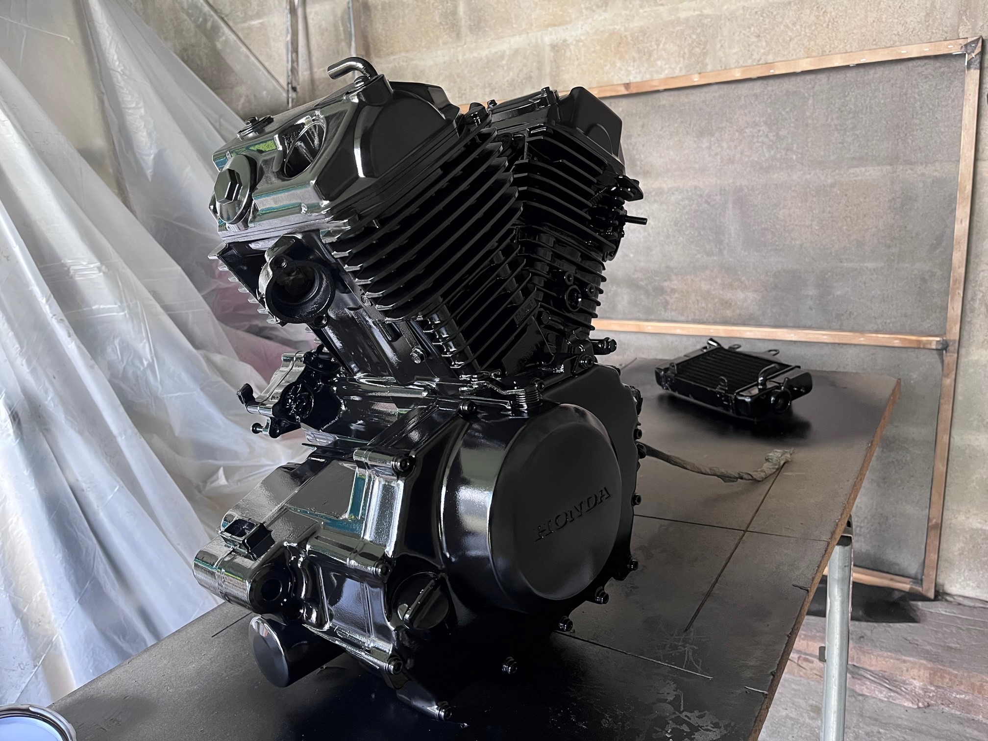

Moteur Peint à la RESTOM KPM

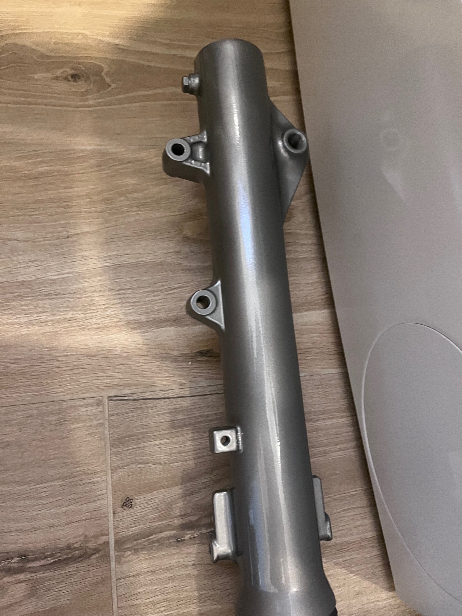

-J'ai sablé mes fourreaux de fourche mais je ne sais pas comment leur donner un aspect d'origine ? vernis ?

Re: Restauration TRANSALP 1987
Magnifique travail ! Pour les carbus je dirais que tout se monte mais il y a peut être des différences sur les aiguilles/puits...

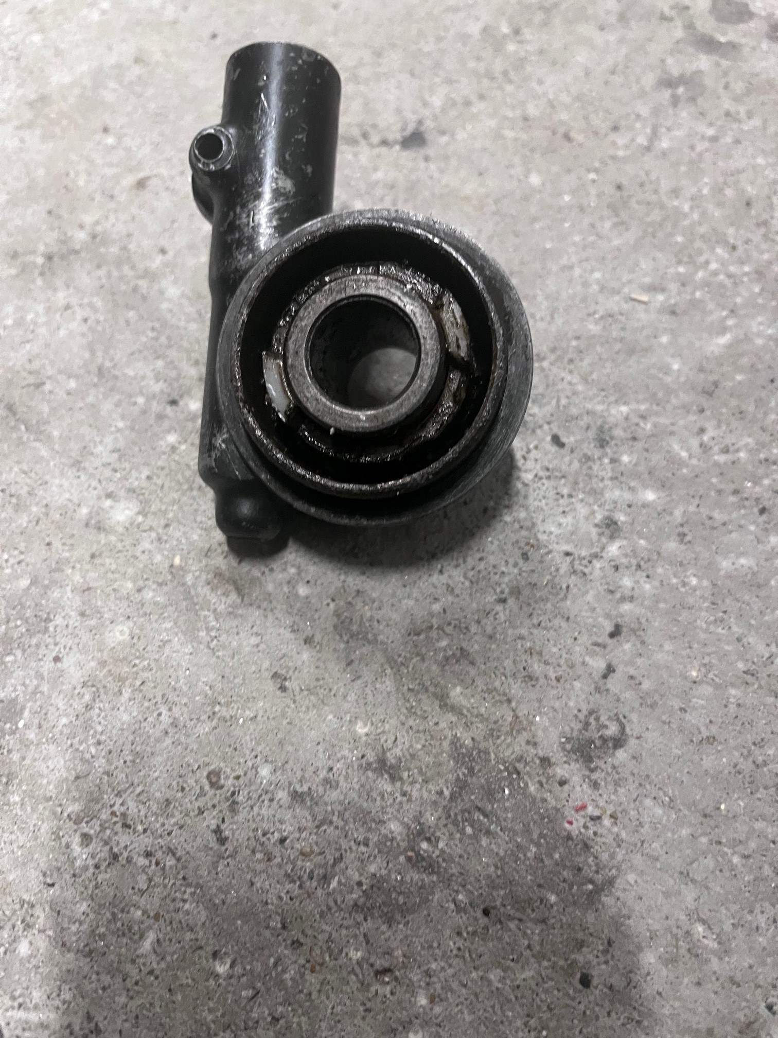

Pouvez vous me dire si pignon d'entrainement du câble peut sortir ? j'aimerai le nettoyer et le controler. (Difficile à tourner)
Ça se démonte. Souvent "collé" par le gras. Attention il y a normalement 2 rondelles fines au fond (encore plus planquées).
Tu balances un peu de dégraissant et tu le fais tourner sur lui même, et ensuite il va sortir tout seul, c'est la graisse associé au pas hélicoïdal qui le retient

Message par darcphil34 »
Bonjour, si il ne vient pas seul, tu l’installes sur l’axe de roue avant (démonté) et tu tapes l’ensemble sur l’établi… le choc le fera descendre au fur et à mesure…
Bon démontage

Salut l'ami, j'ai fais une vidéo sur le sujet dont voici le lien, en espérant que ça t'aide :
Tu peux tenter de saisir le pignon avec une pince par exemple et il finira par venir.

Merci pour les conseils, il est venu !! le pignon est en parfait état c'est la graisse séché qui empêchait de le faire tourner sans contrainte.

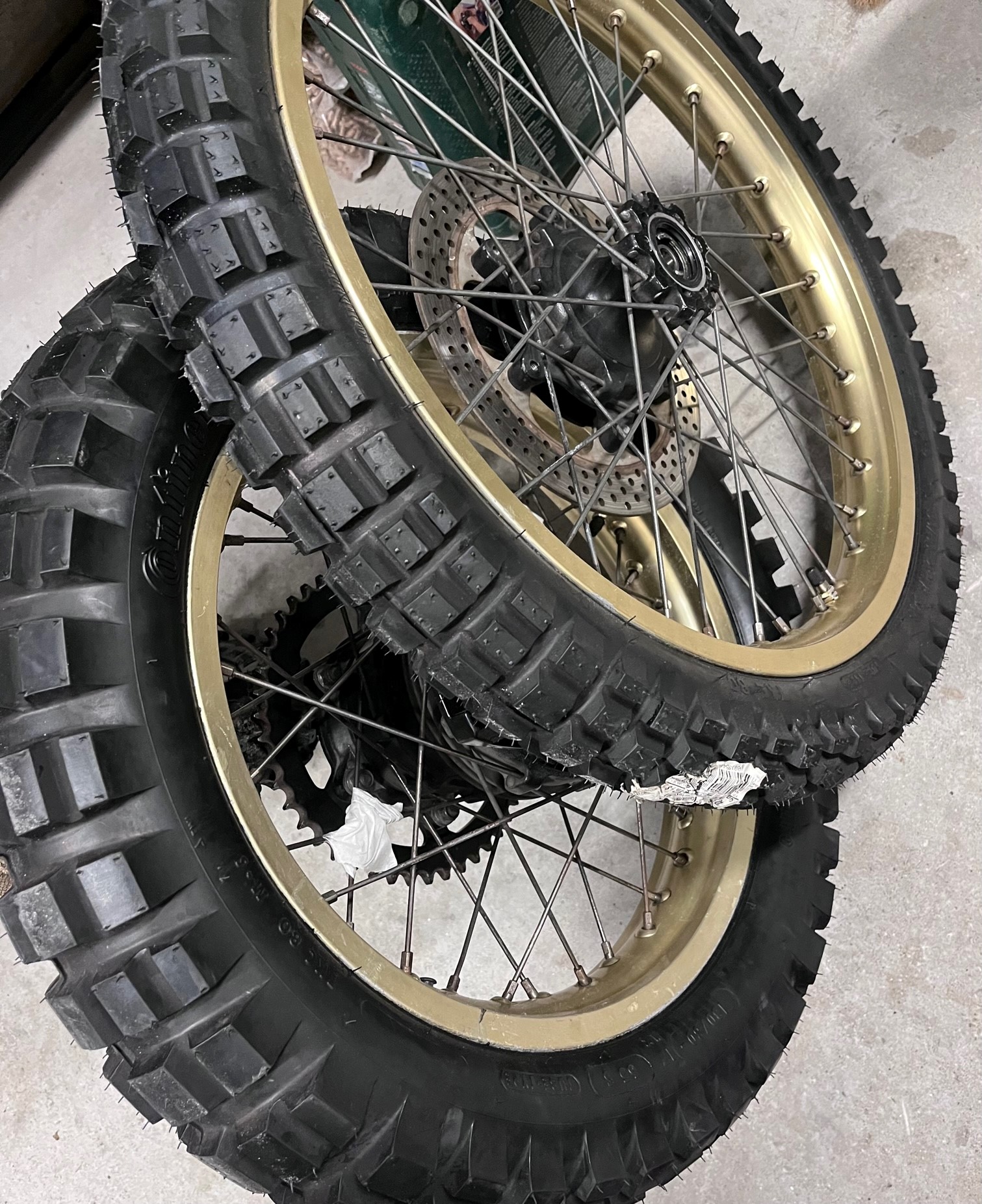

Les jantes prête à être monté (pneu / roulement / joint spi neuf) : (Malheureusement les jantes d'origine ont été jetés (Le cerclage s'effritait)
les fourreaux de fourche après réfection (joint spi / cache poussiere) , je les ai peints à voir si c'est une bonne idée....

Transalp_56 a écrit : ↑
03 janv. 2024, 16:57
La peinture n'est pas une mauvaise idée du tout, c'est une variante du metal rafraichit.
Idéalement un vernissage en plus pour emmener l'éclat de cette finition plus loin dans le temps.
j'ai fais une peinture en brillant direct, c'est sur qu'un coup de vernis aurai pas fait de mal sur cette partie exposé.

Pour la peinture des fourreaux, utiliser un vernis 2k.
Brillant ou mat.
Mais les gravillons auront toujours le dernier mot.

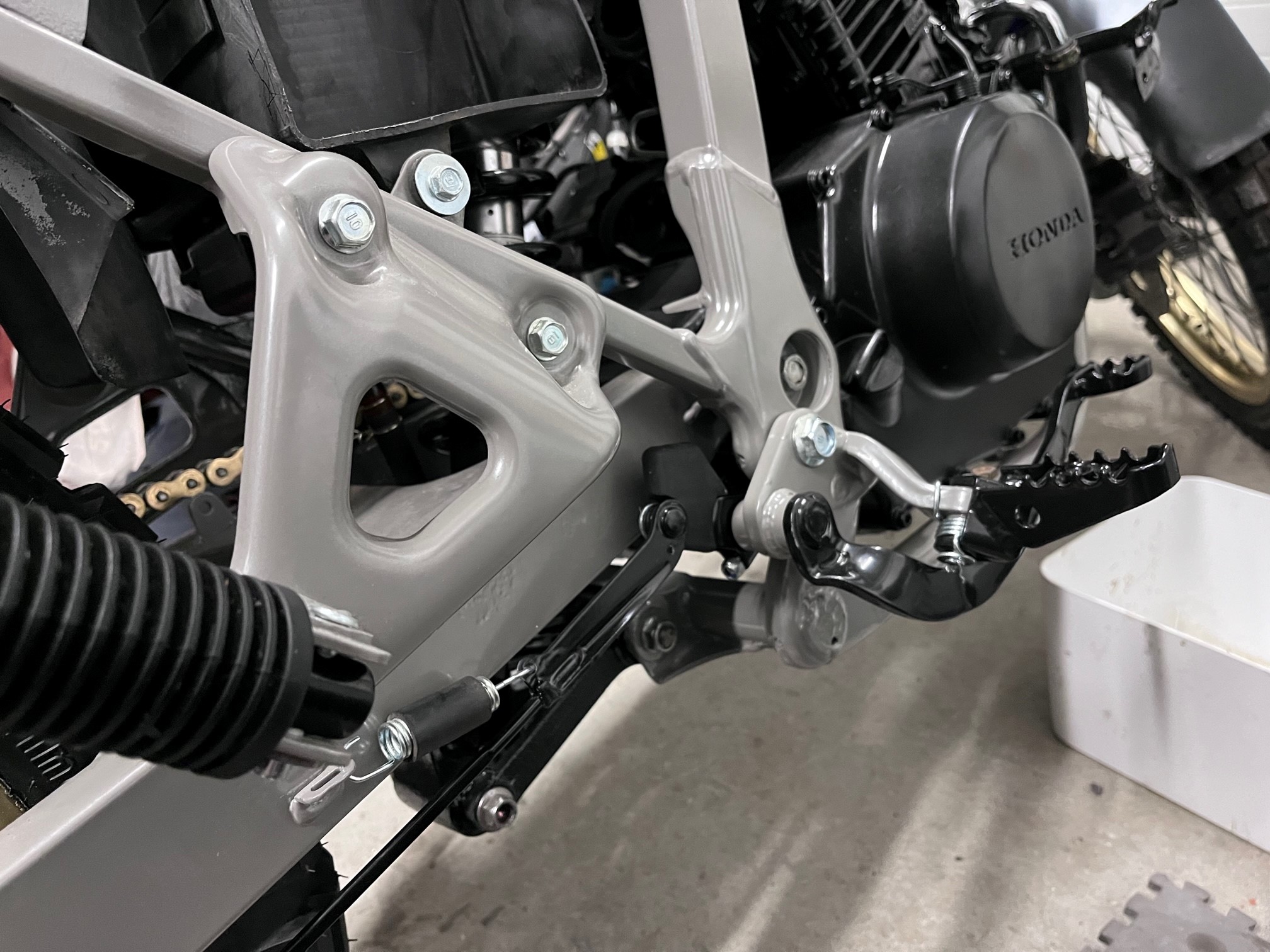

Une photos du remontage :

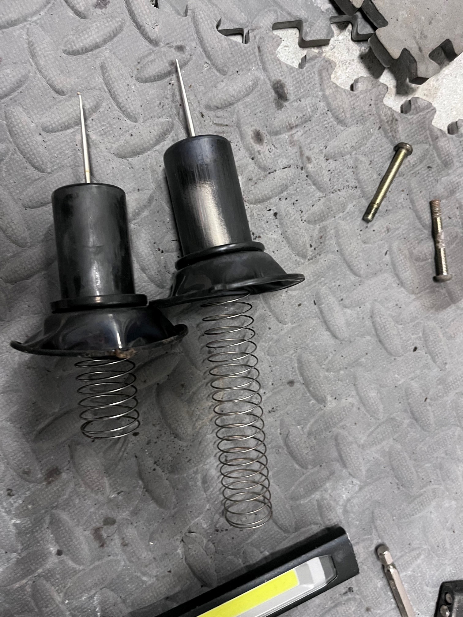

j'ai deux rampes de carbu mais la longeur de ressort est complétement différente, une idée la dessus ?

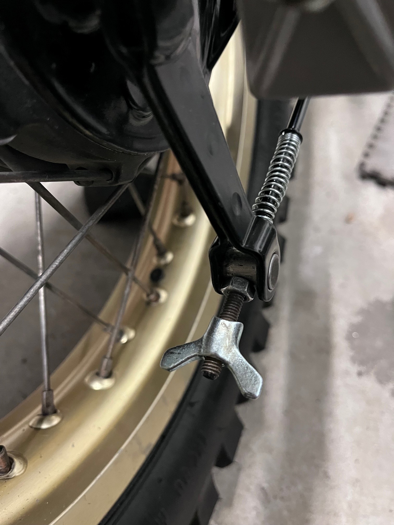

Pour le tendeur de la came arriere de frein, il est M8 alors que ma tige est en M6 j'ai du inversé avec un autre ou j'ai loupé quelque chose ?
Je suppose que l'écrou est provisoire ?
Messages : 10249
Has thanked : 148 times
14 févr. 2024, 14:47
Oui puisque l'écrou à ailettes est en M8.
Y'a dû y avoir du mélange quelque part.

Pour le boisseau et son ressort, je ne connais que la version avec le long ressort.
Toujours vu des ressorts longs moi !
