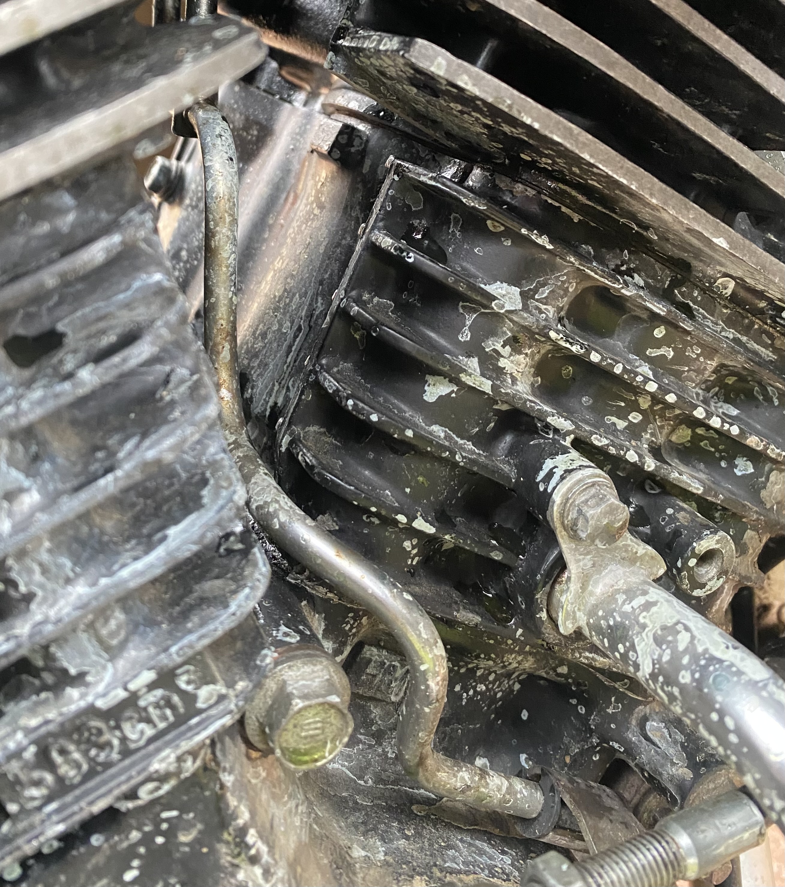

Salut tout le monde, j’ai des News.
Alors j’ai réparer les deux fuites que j’avais (huile et liquide de refroidissement aux tubulures) en changeant les joints, j’ai remis l’huile à niveau et le LDR
Je l’ai faite chauffer au ralenti aucune fuite tourne nickel. Le lendemain (donc ajd) je la démarre nickel je vais la laver gonfler les pneus etc je rentre je mange et quand je ressors pour aller barouder dans les chemins, je vois du LDR qui coule au niveau du joint de culasse à vu d’œil.
Je vais faire un tour je fais une p’tit portion de voie rapide à 6000tr/mn arriver à un rond point je viens qu’elle fume et que j’ai du liquide de refroidissement partout.
Je rentre, plus de LDR dans le radiateur.
Le niveau d’huile quant à lui a augmenter par rapport à ce matin (je ne sais pas si c’est dur au filtre à huile neuf ou à l’eau qui va dans l’huile)
On peut en conclure que c’est le joint de culasse malheureusement.. qu’est ce que vous en pensez
Localisation de la fuite sur le joint de cucu

C'est pas possible t'as dû faire une boulette en remontant, du genre monter 2 joints sur un cylindre ou oublié de serrer la culasse, une fuite pareille c'est pas possible sur un joint tôle
En plus ça a l'air de fuir sur les 2 cylindres... et ça vient pas du filtre à huile ton niveau d'huile trop haut mais bien de la flotte

Bien d'accord avec Pascal, tu as vérifié tes serrage de culasses?citropascal a écrit : ↑04 févr. 2024, 16:04C'est pas possible t'as dû faire une boulette en remontant, du genre monter 2 joints sur un cylindre ou oublié de serrer la culasse, une fuite pareille c'est pas possible sur un joint tôle

C’est pas un joint tôle le joint de cucu non ?citropascal a écrit : ↑04 févr. 2024, 16:04C'est pas possible t'as dû faire une boulette en remontant, du genre monter 2 joints sur un cylindre ou oublié de serrer la culasse, une fuite pareille c'est pas possible sur un joint tôle
Le cylindre arrière ne fuit pas du tout. Que lavant, j’ai bien mis les deux et serrer au couple la culasse je pense pas m’être gourée là dessus. Mon goujon de culasse que j’avais refait qui aurait lâcher ?
J’ai jamais vu une fuite aussi grosse sur un joint de cucu donc oui il y a un soucis dans le serrage mais je suis sur d’avoir tout serrer au couple correctement

Normalement tu ne trouves plus les joints des 1eres générations donc tu remontes avec les joints tôle depuis 1989, les 1eres générations (87-88) étaient à l'origine à base d'amiante. J'en ai encore une paire en neuf à la maison mais ai remonté avec les nouveaux joints en tôle
J'espère que tu n'as pas remonté ton moteur en remettant les vieux joints d'origine !?
C'est pas une seule vis de culasse qui ferait une telle fuite, tu as encore 4 autres vis qui la tiennent

Je les avait acheté sur Wemoto, c'est exactement celui ci que j'ai monté : Oui j'imagine, de toute façon quand j'ai démonter c'etais serrer sur 4citropascal a écrit : ↑04 févr. 2024, 16:34Normalement tu ne trouves plus les joints des 1eres générations donc tu remontes avec les joints tôle depuis 1989, les 1eres générations (87-88) étaient à l'origine à base d'amiante. J'en ai encore une paire en neuf à la maison mais ai remonté avec les nouveaux joints en tôle

C'est quel cylindre, celui où tu as changé ton fameux goujon ?

Même le joint en fibre (je savais pas qu'ils le refabriquaient) s'il est monté neuf ne peut pas casser au point de laisser couler autant de liquide

Je crois que je l’ai monter et serrer puis retirer deux fois. Ça peut être la cause à ton avis ? On dit souvent que lorsqu’il a été serrer une fois il faut pas le remettre mais boncitropascal a écrit : ↑04 févr. 2024, 22:14Même le joint en fibre (je savais pas qu'ils le refabriquaient) s'il est monté neuf ne peut pas casser au point de laisser couler autant de liquide

Tu peux remettre les joints tôle plusieurs fois mais pas celui en fibre, une fois mis en place, si tu redémontes, ils sont foutu. Quand tu le remplaceras mes des joints tôle ils sont un peu plus fin que ceux en fibre, ton moteur comprimera un peu plus et tu gagneras environ 5cv, c'est ce qui a été fait d'origine sur les 89 et 90 a moteur noir par Honda

Par exemple, tu trouveras partout, c'est les mêmes formes de joints de 87 à 2000, en 89 ils ont monté les joints tôle avec le moteur noir (d'où les 55cv en 89 et 90) puis à partir de 91 (moteur gris) ils ont entre autre modifié les culasses pour "dégonfler" le moteur et qu'il retrouve ses 50cv

Pour vous tenir au courant, joint de cucu confirmer. Je le vois couler puis y’a plus de doute y’a bien de l’eau dans l’huile.
Bon bah je sors le moteur ce soir
