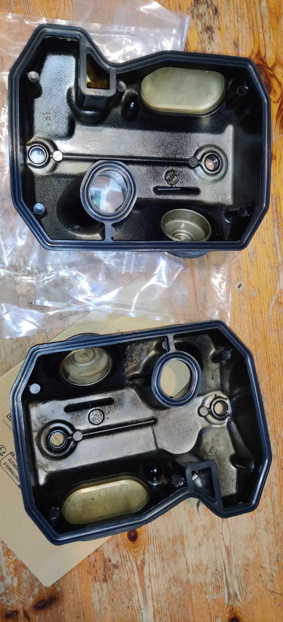

Les couvres culasses
Les anciens joints sont virés et remplacés par des joints tout neuf
Ils ont été dégraissés (les anciens joint avaient fuit généreusement :mrgreen: )
