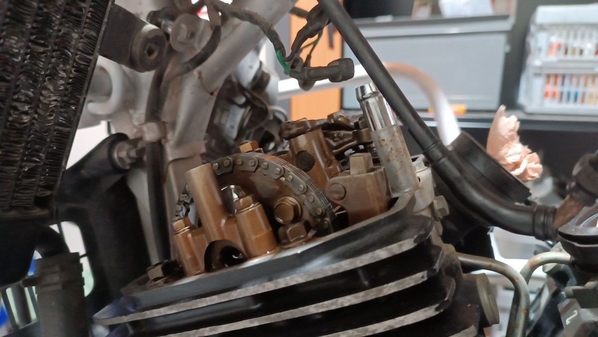

coucou les forumeux
bon quelques nouvelles de ma choupette car aujourd'hui, Zolive38 est passé me donner un coup de main pour faire un diagnostique de ce fameux bruit (un grand merci alui pour sa disponibilité)....
bonne nouvelle, les carbu semblent ok
on démonte les couvre culbuteur et on check les tendeurs de chaine de distribution... visiblement ils sont aux max donc les chaines de distri sont mortes et le jeu aux soupapes est à revoir ...
donc tant qu'à tout démonter, on va en profiter pour faire l'embrayage...
apparemment il y a plusieurs qualité de chaines de distribution
je n'ai pas encore checké les chaine de pompe à huile...

J'ai passé un bon moment avec Maverick69, sur sa belle transalp. Les chaînes de distribution sont au delà du seuil d'usure, car les tendeurs sont au maximum et les chaînes ne sont plus tendues.
Les soupapes d'admission du cylindre arrière n'ont plus de jeux. Donc un peu de boulot pour remettre cela en ordre.
