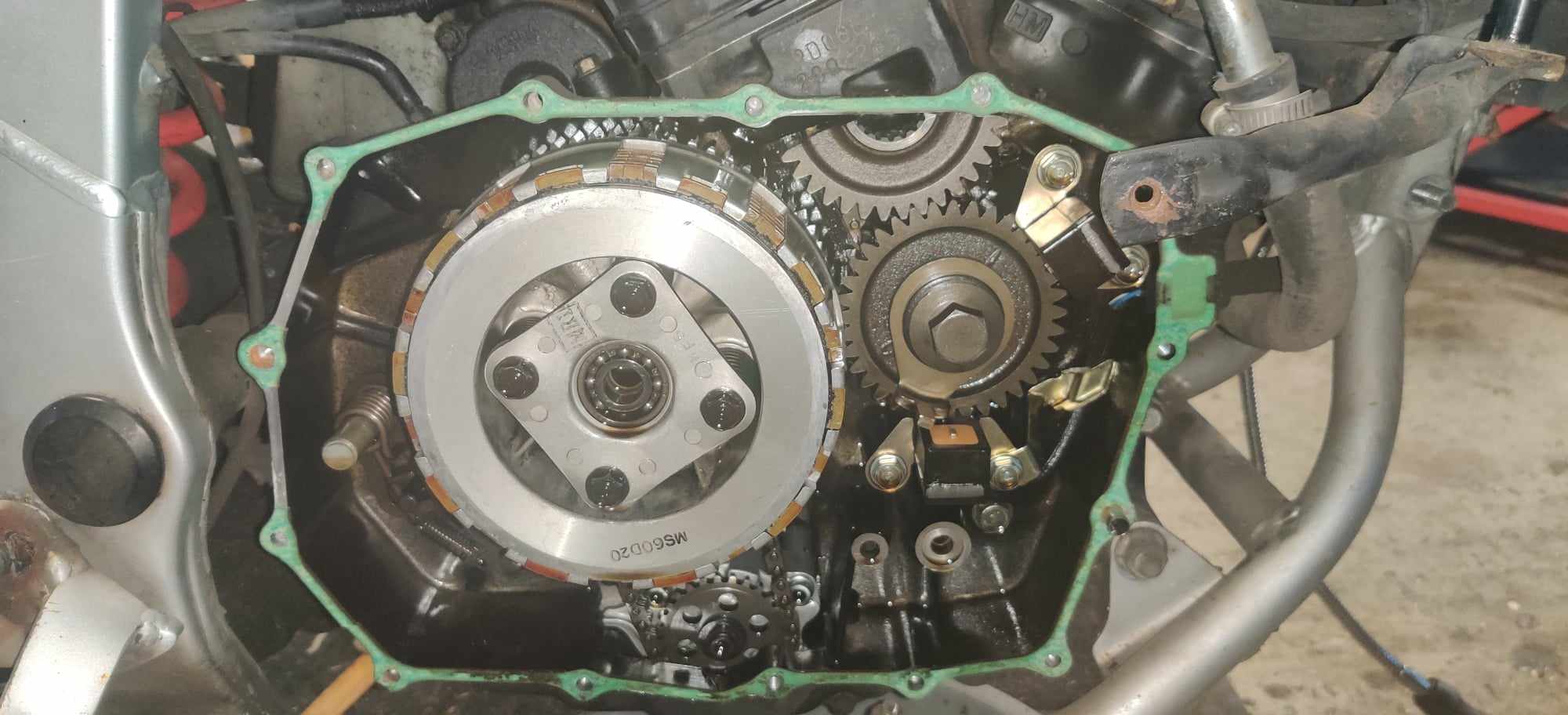

Un petit dernier avant la fin de l'année :mrgreen:

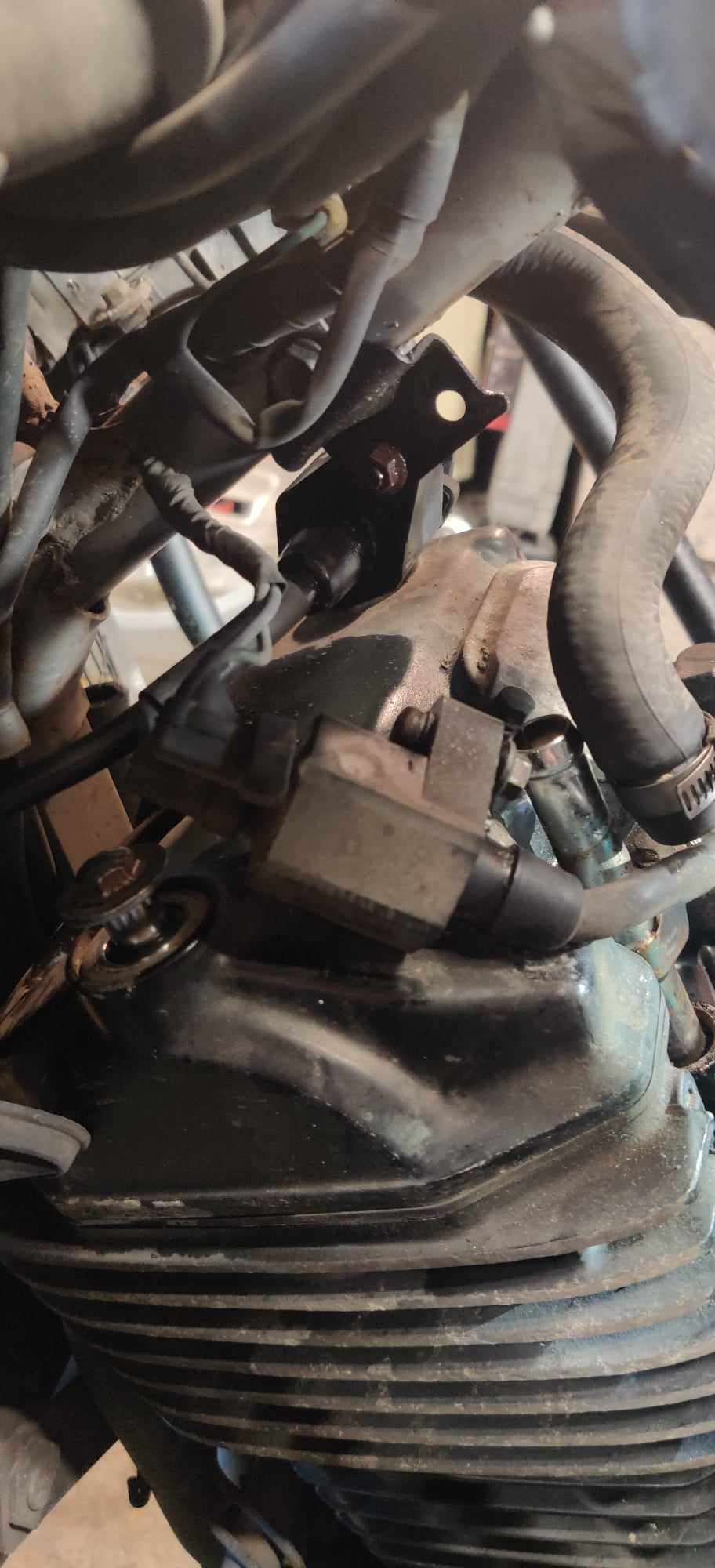

On fait un peu de place pour accéder aux AAC pour le remplacement des chaines de distribution.
Il faut démonter les bobines,le radiateur droit, et les conduits d'eau

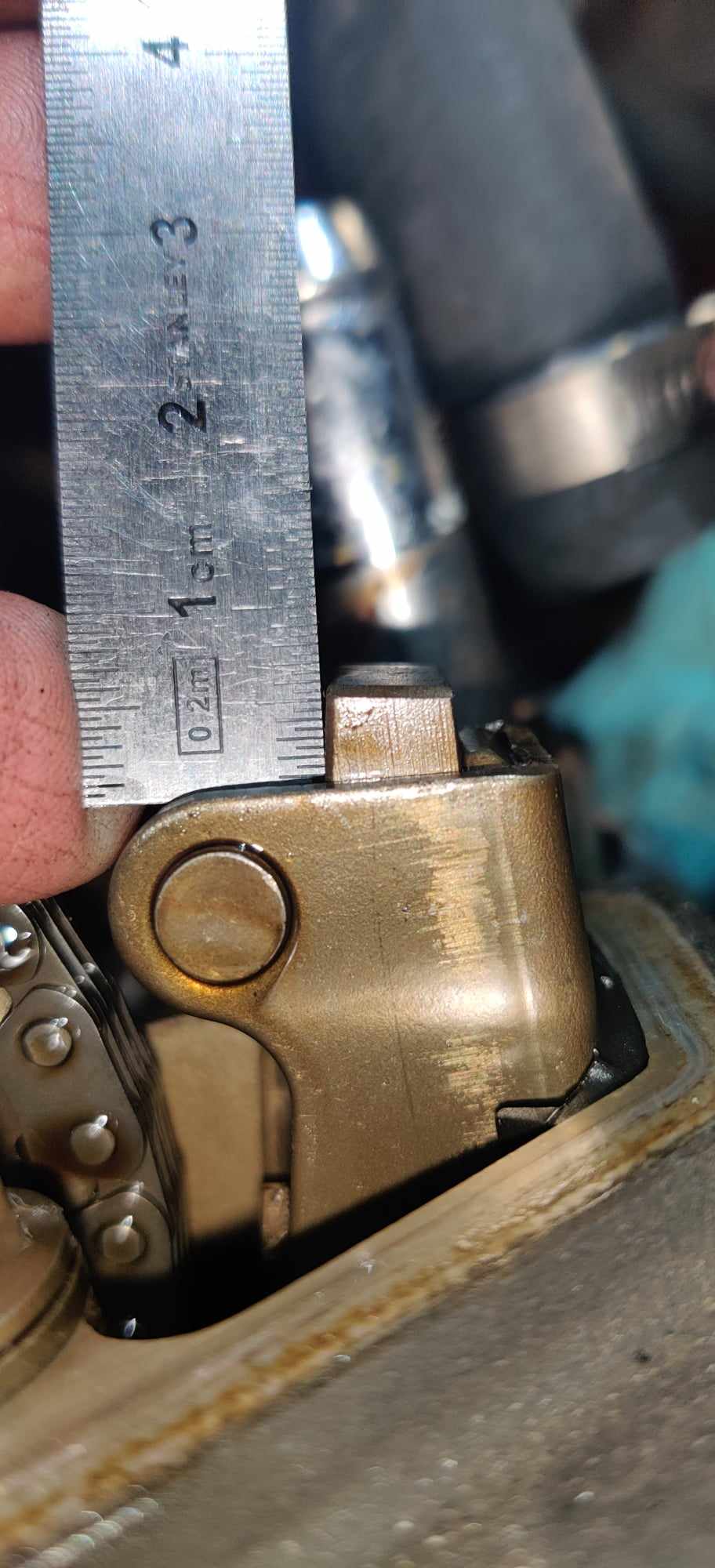

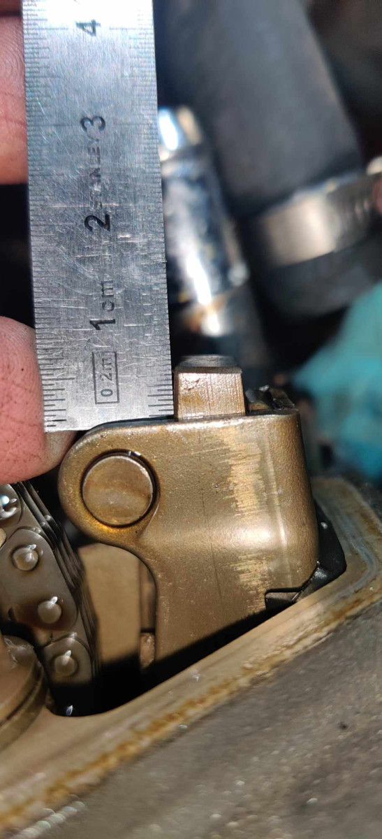

Et on arrive enfin pour prendre la mesure des témoins des chaines de distribution
Ici, l'avant on mesure un bon 5mm,la tolérance est de 7mm,l'arrière est dans le même état

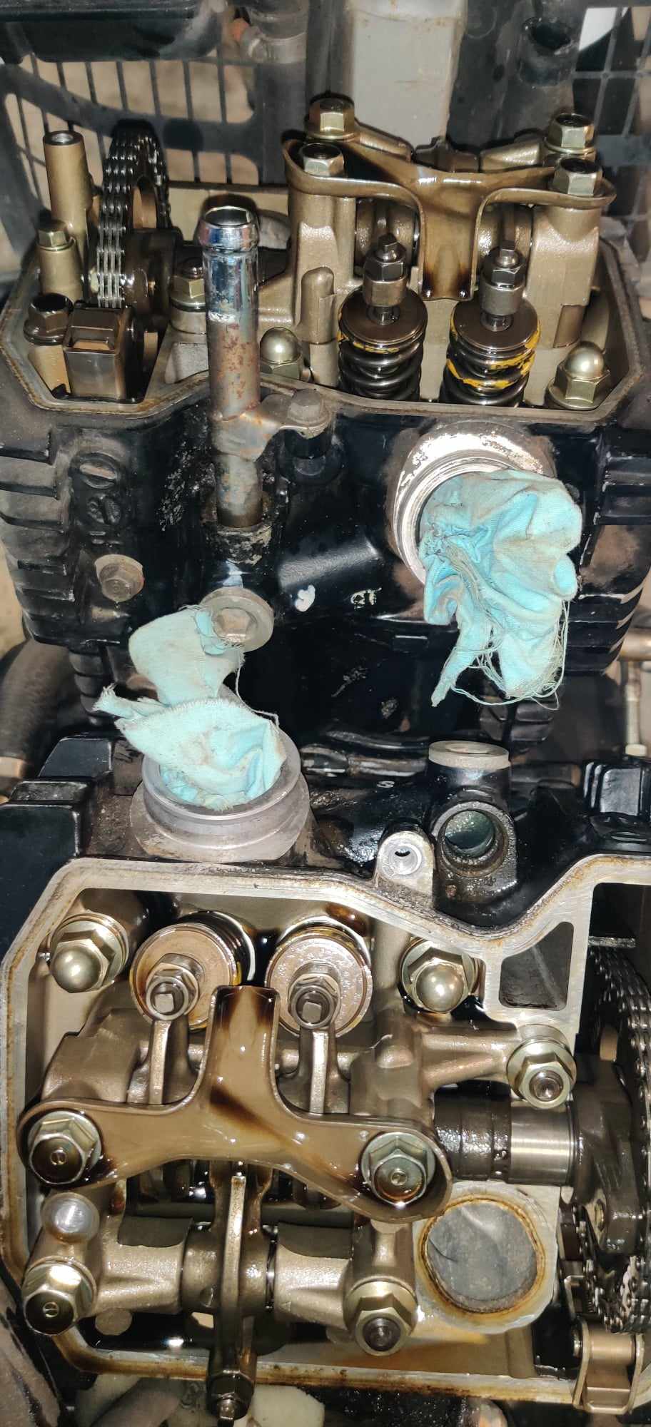

Les deux couvres culasses enlevés

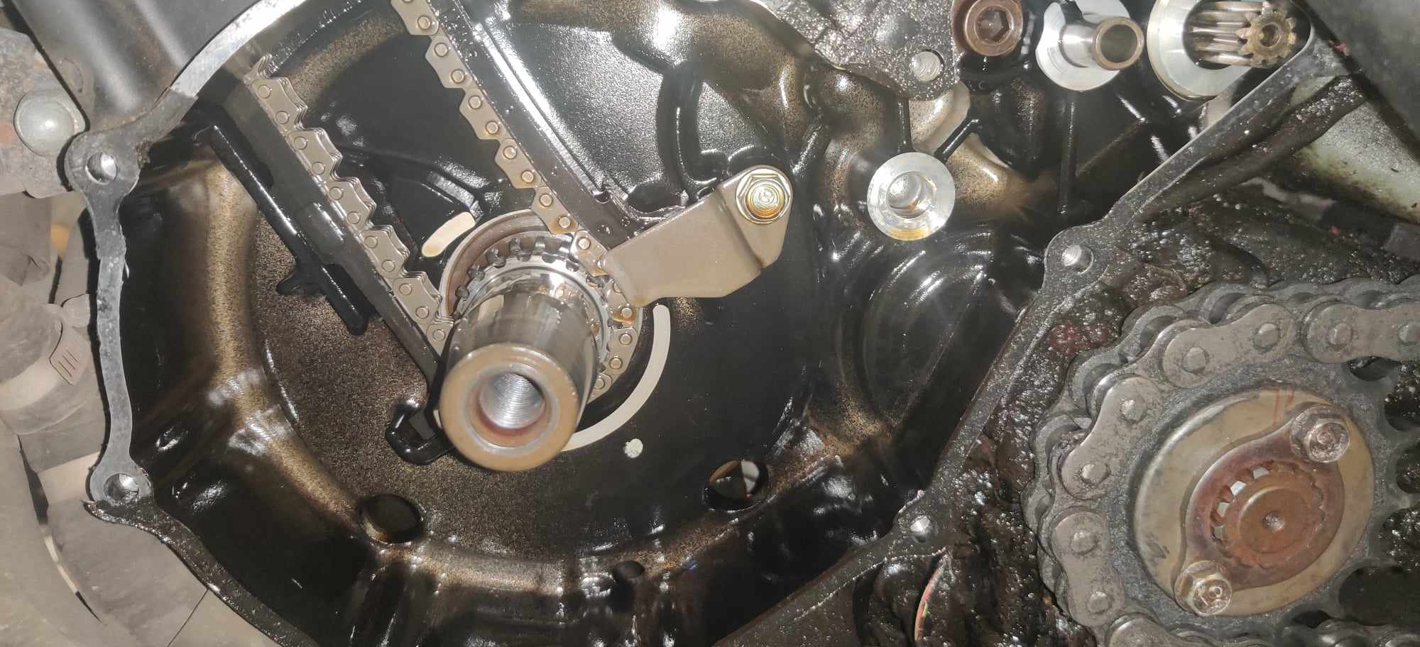

Démontage du carter rotor
Démontage de la ligne d'échappement afin d'accéder au carter d'embrayage
Voilà apres avoir enlevé le carter embrayage

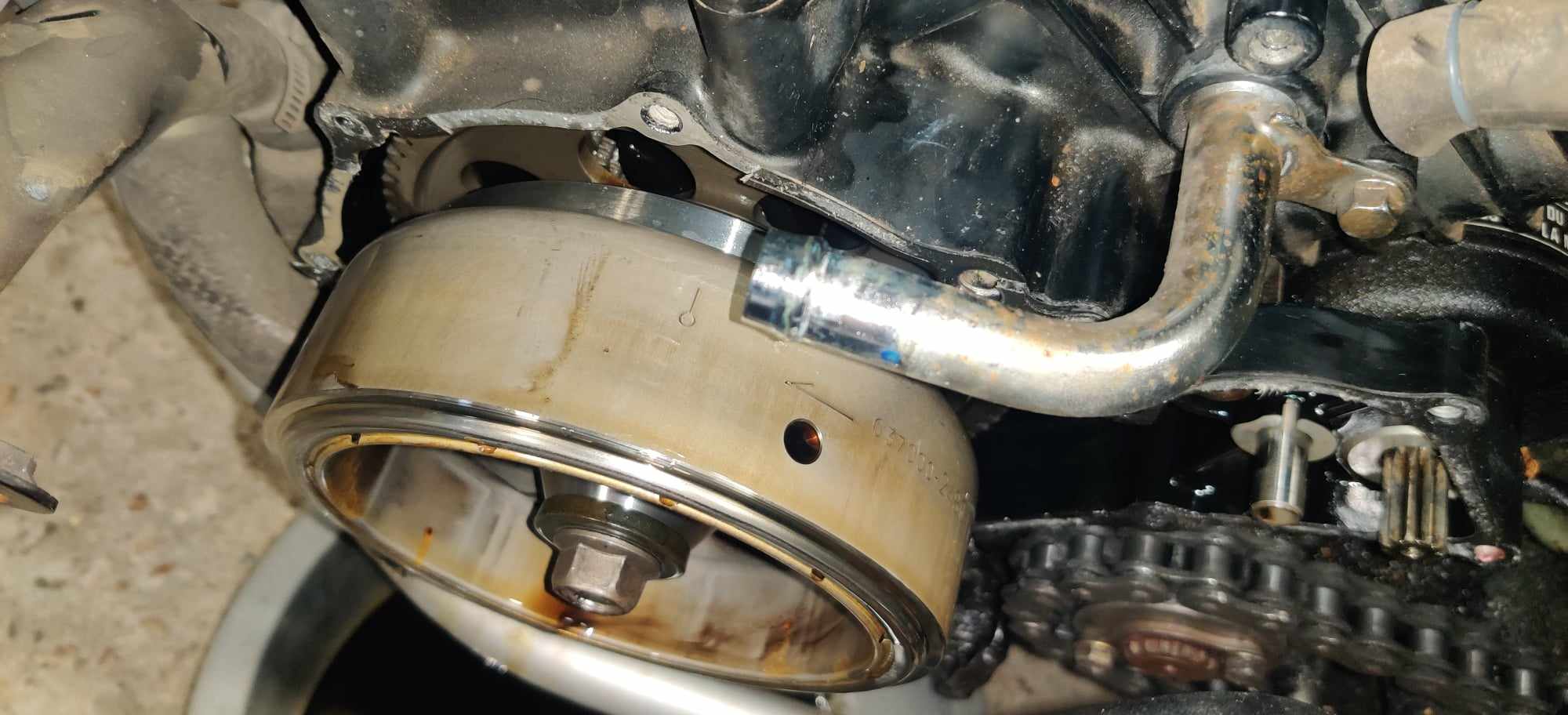

Avec le demi pignon coupé, je bloque le moteur afin de débloquer la vis de rotor et celle du doigt d'allumage
Ensuite il faut enlever le rotor,attention au pas inversé
Et hop! c'est prêt pour le démontages des chaines, mais on verra ça l'année prochaine :-D
Joyeuses fêtes à vous ! :gloup \o/

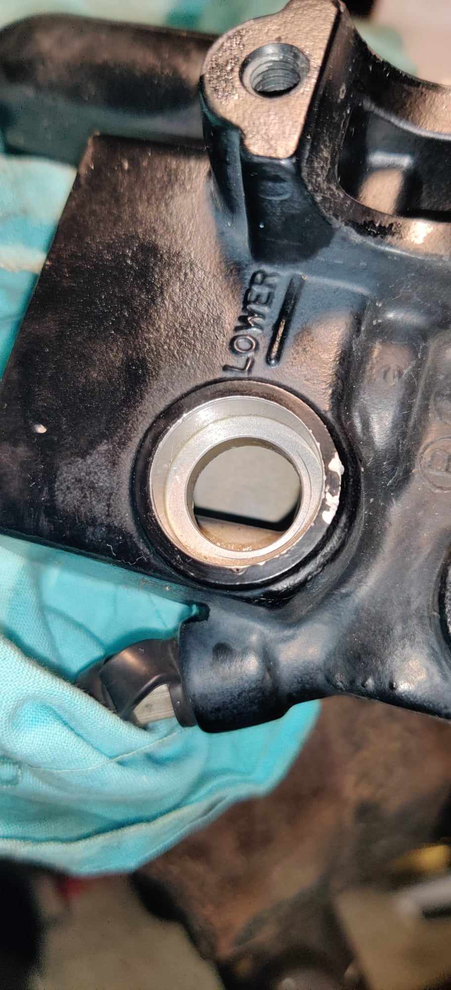

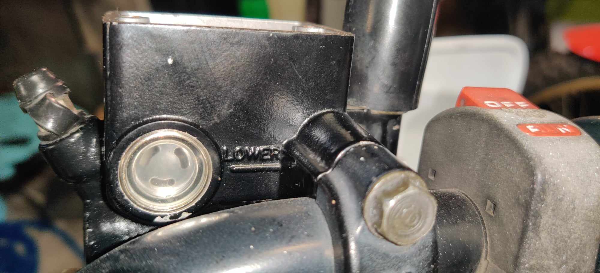

Petite parenthèses en attendant la suite du moteur

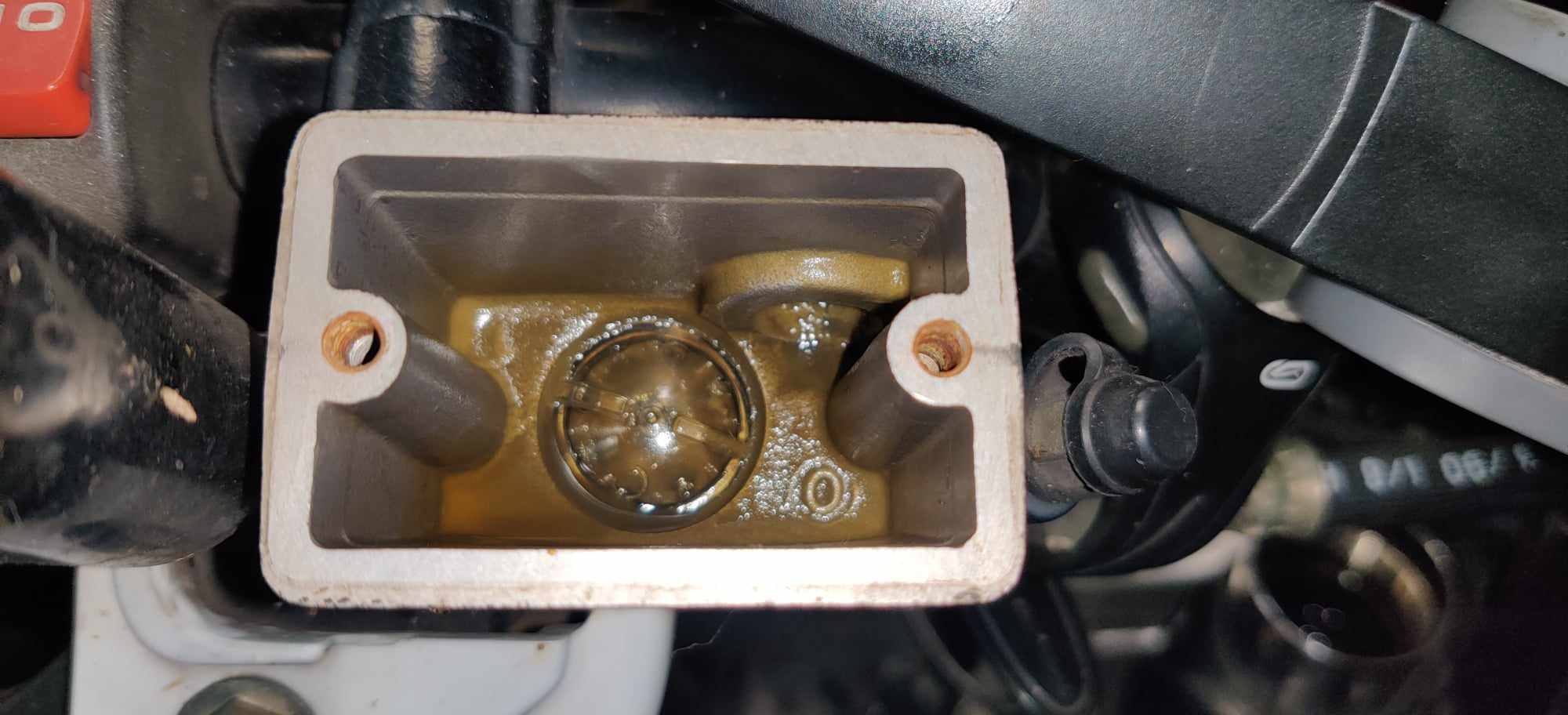

Le maitre cylindre du frein avant
Il y a une peu de boue Image

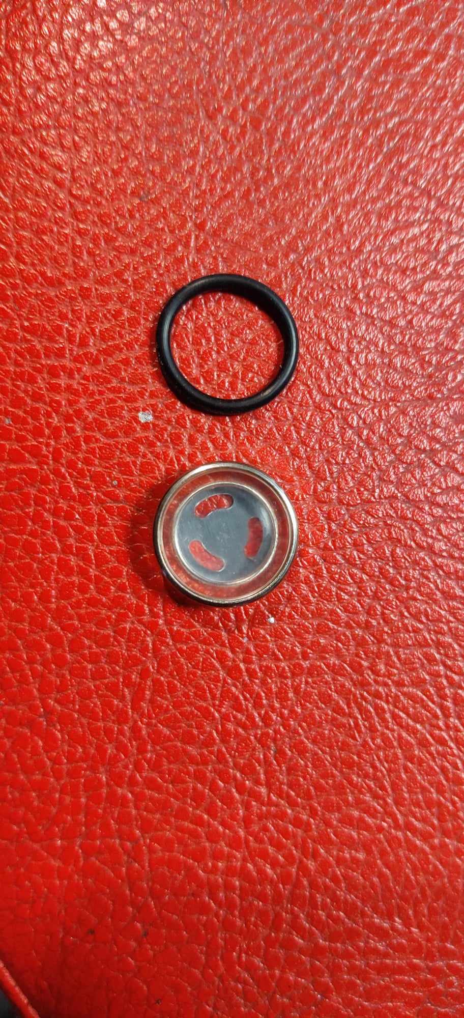

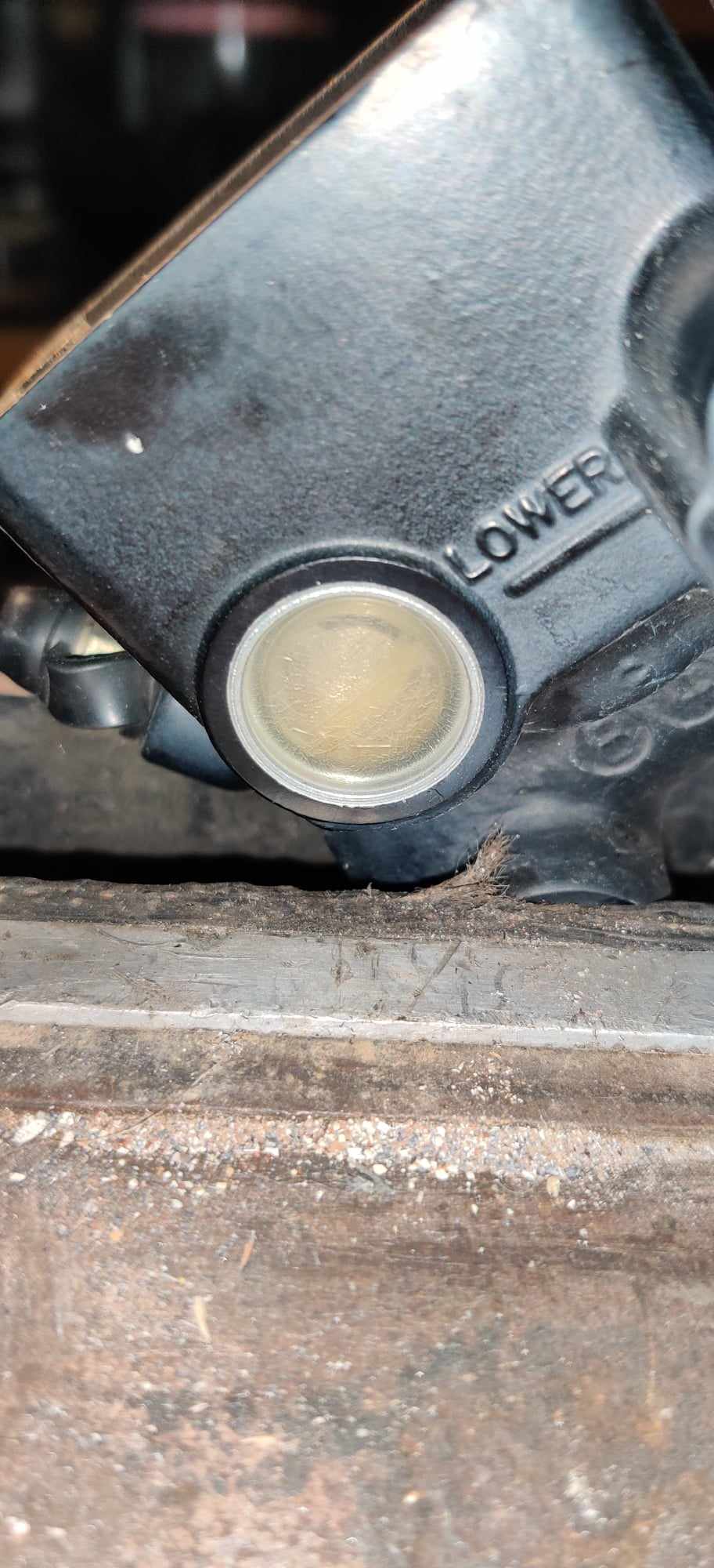

Le hublot est à remplacer
Le hublot de remplacement
Re: La T@ de Transalpine
On vire l'ancien
On pose le nouveau, et voilà :-D
Reste plus qu'à remplir avec du nouveau liquide de frein et purger :youpiii

attends attends !!!! tu fais comment pour virer et remettre????? \o/ \o/ \o/ :shock: :shock: le nouveau es tissu de moto ou d'une commande???
Denis-71 a écrit : ↑
06 janv. 2024, 12:52
Alors, pour le virer, je chasse l'ancien avec un chasse goupille en prenant en biais de l'intérieur,
et pour reposer le nouveau je me sers d'une douille de clé à cliquet coincée dans l'étau pour pousser le nouvel hublot dans son logement.
J'avais acheté ça sur Ali ou Amazon,je vais rechercher :wink:
