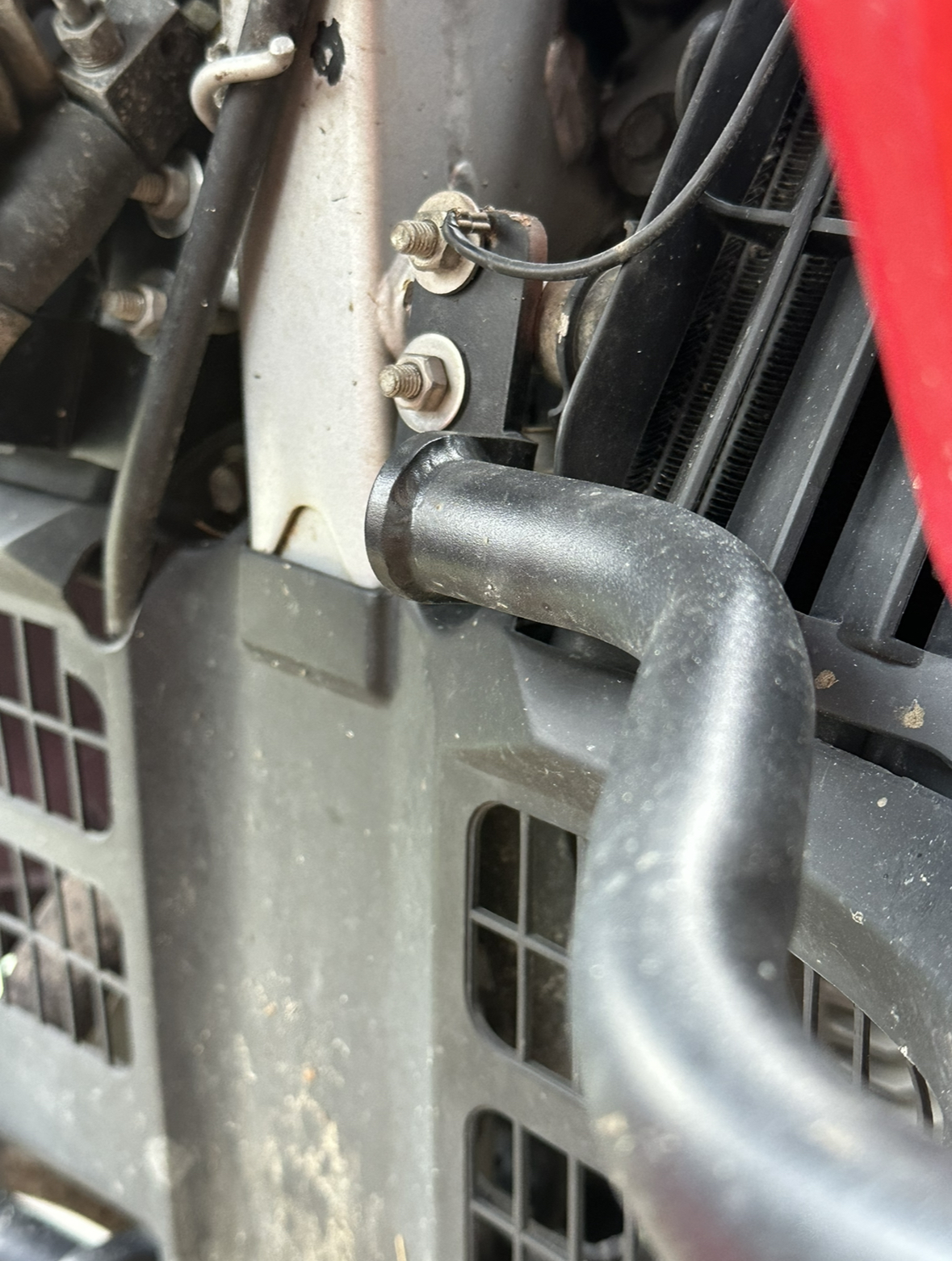

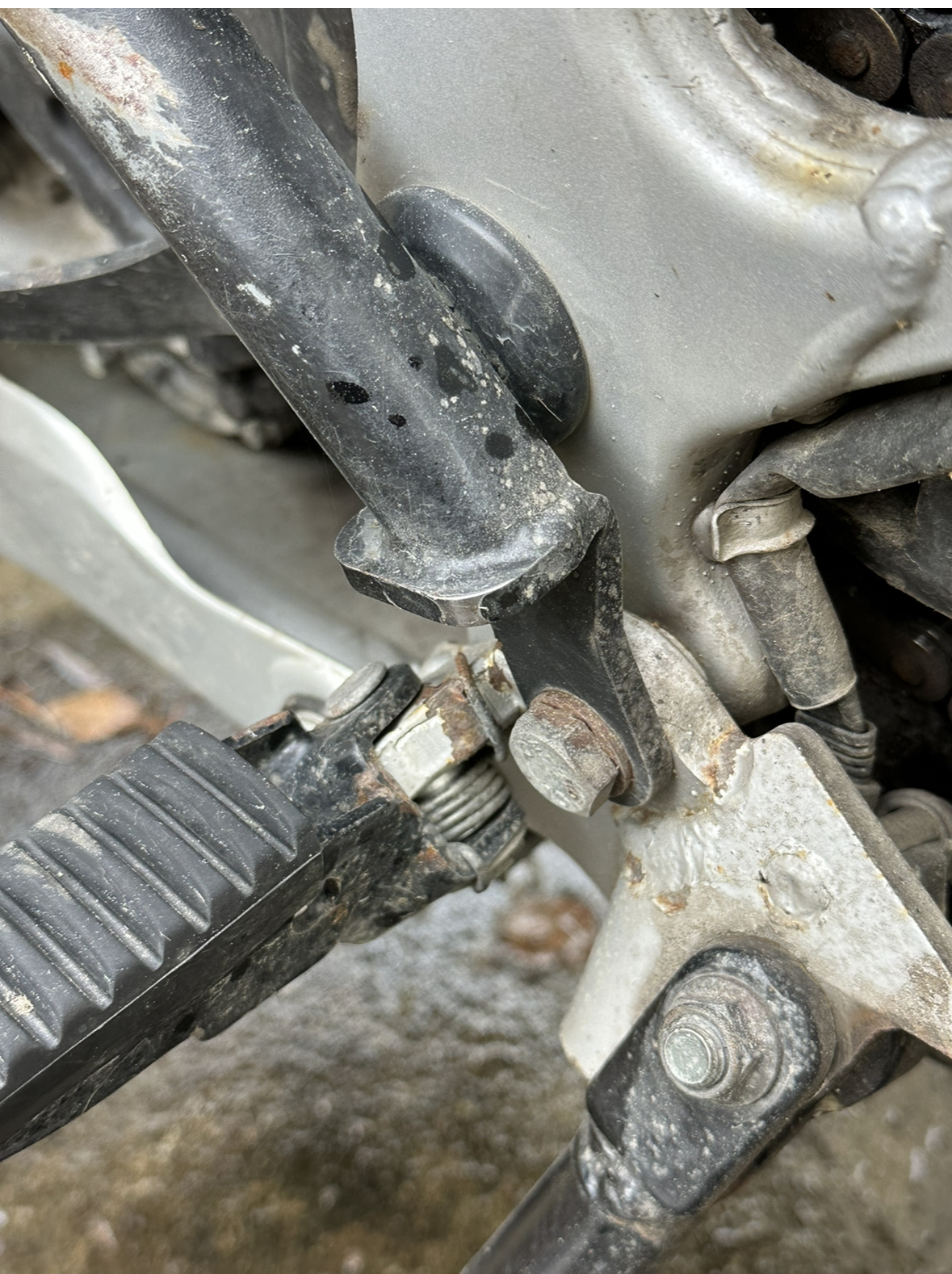

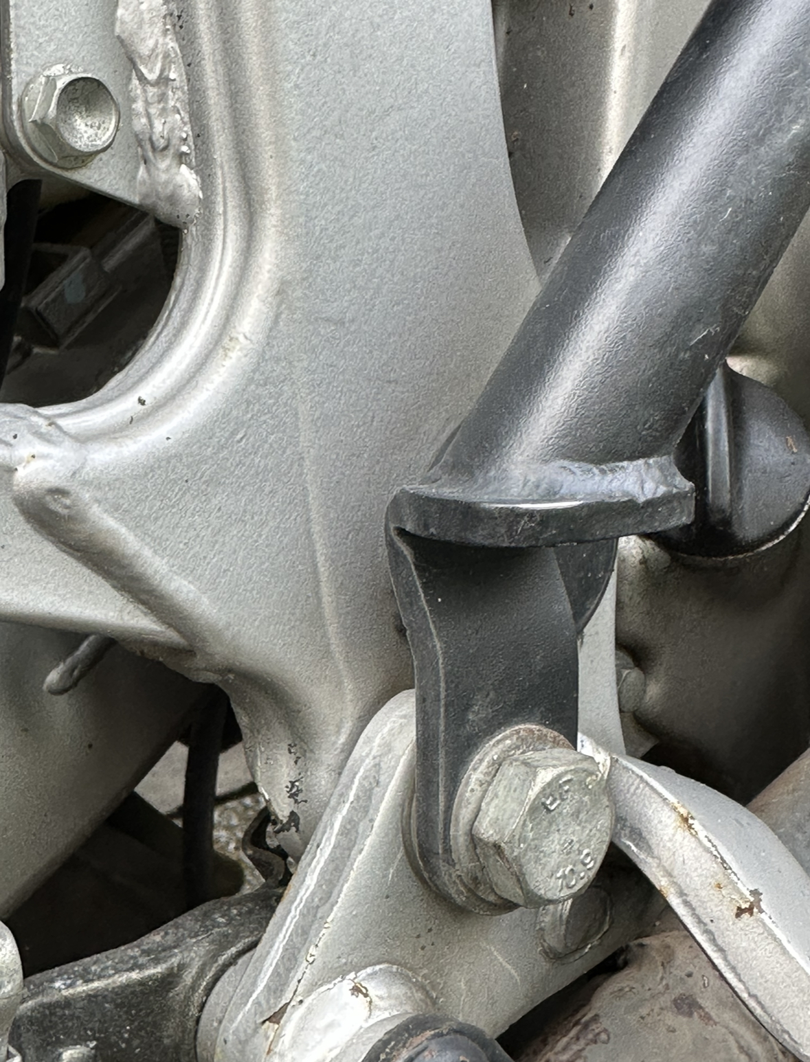

Autant les mettre ici pour les éventuels futures intéressés
1) côté ARG
2) côté ARD
3) haut AV
4) bas AV
J’espère que tu y trouveras ta réponse.
Moi, je n’ai rien à redire.
Je crois me souvenir qu’il fallait un peu tiré dessus au montage… mais rien de hors normes pour ce type de pièces artisanales
Bon montage et si besoin d’un détail sur une partie, fais moi signe.

la fixation intermédiaire, est elle sur le cadre ou sur le moteur de la T7 ?
Ptyniko66
Messages : 378
Localisation : Soixante-Six
Re: Pare carters Heed > Transalp PD10A > à éviter
Message par Ptyniko66 »
Motuka a écrit : ↑
28 déc. 2023, 19:15
@Ptyniko66 👍
C’est sur le cadre. Je t’envoie une photo
