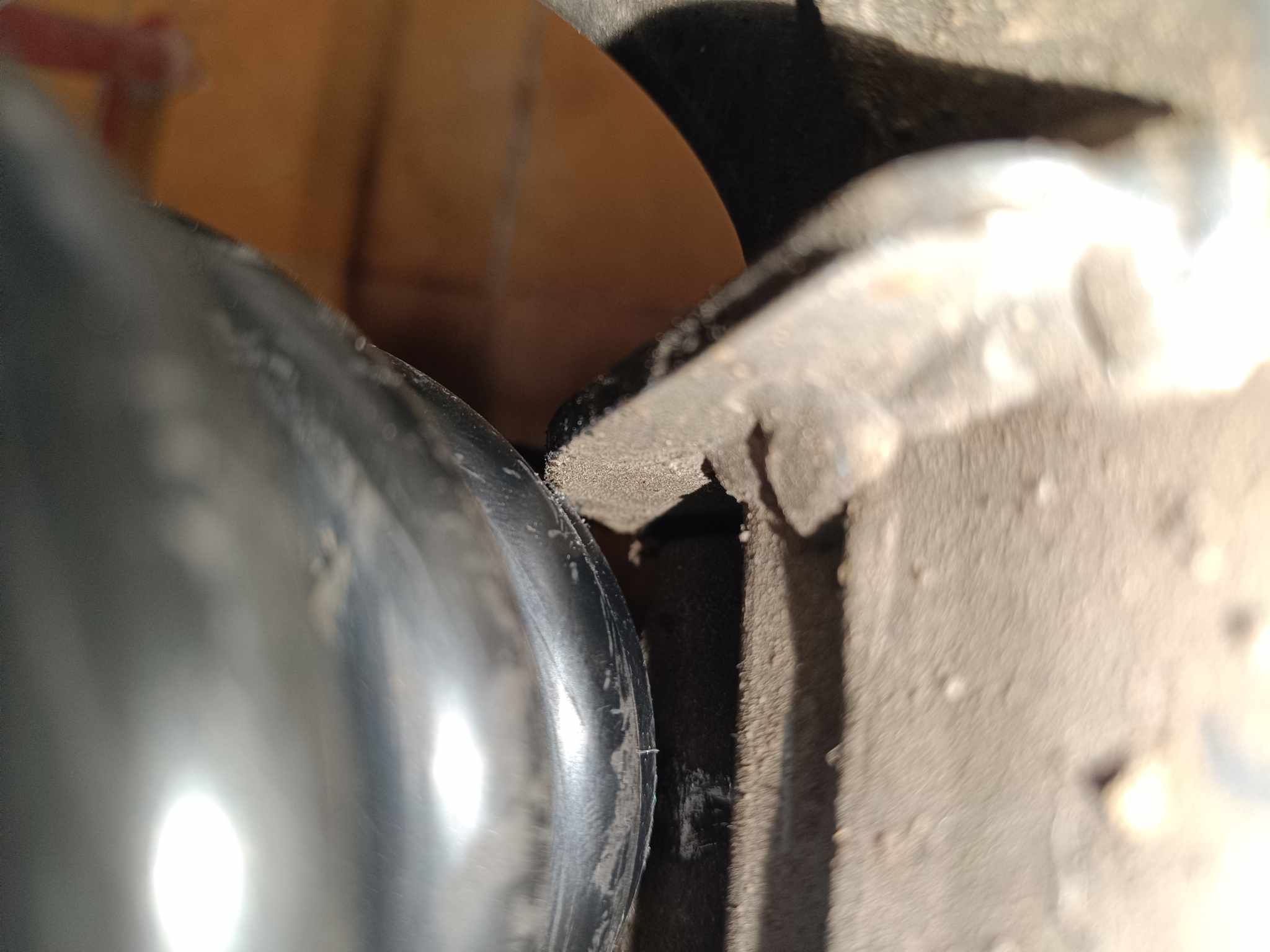

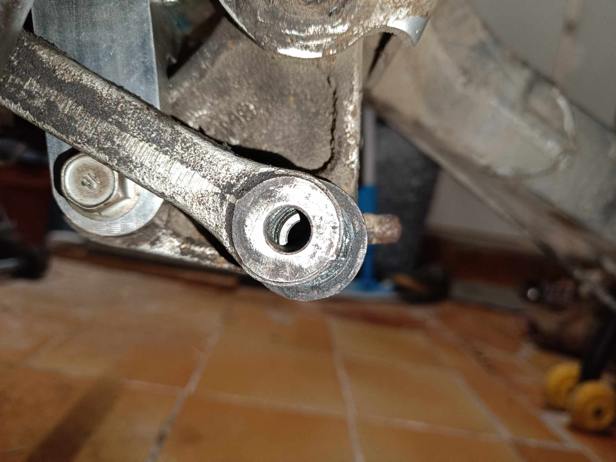

Nico_bardy
Messages : 81
Enregistré le : 01 oct. 2023, 08:43
Localisation : Haraucourt - T@87 de 78000Km avec moteur de 89 de 45000Km
Département : 54 Meurthe-et-Moselle
Re: Montage amortisseur RD04 sur t@ de 87
Message par Nico_bardy »
Voila comme promis :
C'est ma chappe rallonger, et on voit bien les différentes parties de l'amortisseur qui touche la meule.
En plus la biellette ne tombe pas en face de l'axe, manque 2-3mm je dirais.
Ma question c'est est-ce que ma chappe est pas trop longue du coup ?
Oui c'est bien le problème auquel je pensais, mais j'ai confondu dans mes souvenirs chappe et pied d'amortisseur.
Perso je n'ai pas le problème car j'ai monté un Wilbers.
@guiguy56 a trouvé une solution en montant une pièce d'arrêt de ressort conique.
J'essaie de retrouver plus d'infos.
