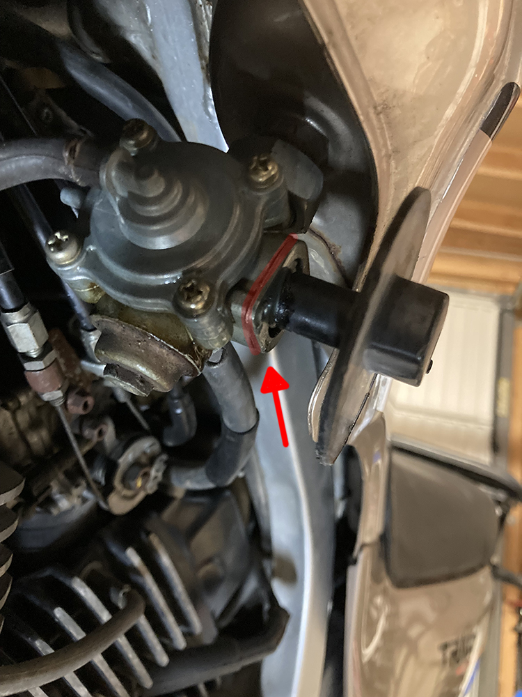

Salut à tous
Ce soir je me suis rendu compte que j'avais une fuite au robinet d'essence. Mais visiblement ce n'est pas au niveau de la menbrane. c'est juste derrière la molette du robinet. Quand je fait bouger la molette de haut en bas ou de droite a gauche ça fuit bien.
Sur la photo cest la zone que j'ai mis en rouge.
Vous en pensez quoi ? C'est réparable ?
Merci à vous
Re: Fuite au robinet d'essence transalp
On regardera comment c'est foutu sur un vieux robinet quand tu passeras ;)
Il faut bien cerner la fuite.
1/ soit, c'est sur le pourtour de cette plaque rivetée sur le corps du robinet.
2/ soit, c'est autour de l'axe tournant.
D'un point de vue mécanique, la fuite située en " 2 " (autour de l'axe tournant) me parait plus probable.
Après, un corps de robinet rongé de l'intérieur, avec des endroits de fuite improbable, çà existe aussi, j'y ai eu droit :ouioui

Salut Dgero,
la fuite est clairement localisé sous le trait rouge de la photo, c'est à dire entre la plaque rivetée et le corps du robinet, quand je tipatouille la molette en plastique je vois la goutte se former dans cet interstice.

Peut-etre tenter de (re) mater les rivets avant d'ouvrir ....
