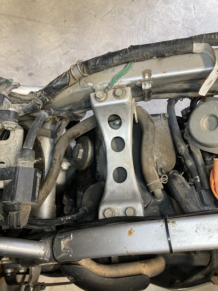

Merci pour les conseils. Voilà où j’en suis. Je sais pas trop jusqu’à ou démonter pour avoir accès. A l’avant j’ai le radiateur qui complique pas mal les choses. J’ai peur de faire une connerie avec le LDR, je sais pas si je peux débrancher certaines choses ou durites sans en foutre partout, sur la RMT pour la dépose des caches arbres à cames, ils disent de faire la purge du circuit de refroidissement, de déposer les carbus et le ventilateur.... Pour les joints j’ai que les joints toriques des trappes d’accès au réglage des soupapes. Je n’ai pas ceux des cache culbuteur ni ceux des tuyaux d’eau. Du coup je me demande si je peux aller plus loin? Sur la RMT ils disent que pour régler le jeux au soupapes il suffit de déposer les trappes, la trappe d'échappement à mla clé de 24 et celle d'admission à la lcé de 10.

Le jeu par les trappes c'est galère !!
Messages : 49760
Re: swap ou remplacement de la chaine de distribution.
Suis donc la RMT, c'est très souvent pertinent et on a pas trouvé mieux.
Je demonterai donc ce qu'ils proposent pour tout contrôler à l'aise et en profiter pour d'autres petits contrôles sur les colliers et les durits et quelques joints.
Pour les radiateurs tu peux les démonter sans les déposer, c'est juste pour les écarter et se faire de la place.
Pas de soucis pour les joints de couvercles, si tu n'en as pas d'autres, tu peux les remettre tel quel après un contrôle de leur état.

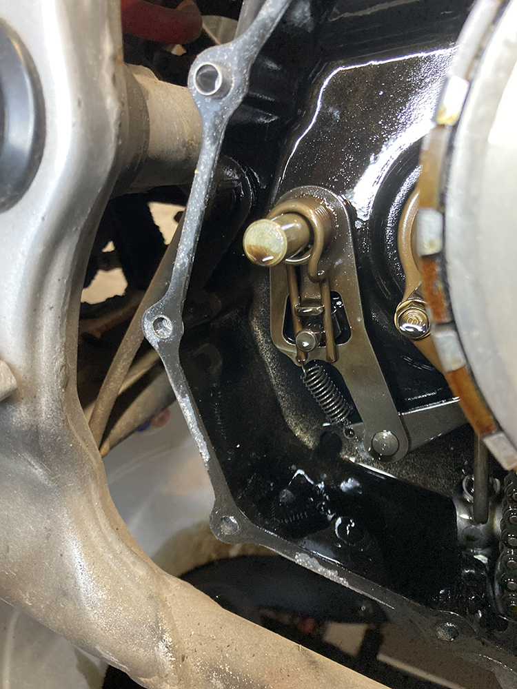

dans la foulée je me suis lancé pour changer l'embrayage... et là au démontage du carter d'embrayage je tombe sur deux vis foirées :oops: :cry: Une sur la droite et une sur la gauche....je suis dég... Qu'est ce que vous en pensez ? L'idéale serait de retarauder et de remettre des vis neuve mais je suis pas sur que ça marche. ou je me dis que 2 sur 14 c'est pas grave ? du coup pour l'instant j'ai laissé la bécanne avec le moteur ouvert :sniff
Ensuite le joint de carter est bien collé au carter. Je me demande la marche à suivre faut il que je le gratte et que je le change ? faut il que je le garnisse au joint silicone et je referme ?
Vous en pensez quoi?
Merci d'avance pour vos conseil.
Salut, j'ai eu le même cas il y a peu. Le joint était collé mais en parfait état et j'ai refermé tel quel à sec et aucune fuite à déplorer.
Je déconseille la pate à joint, ce n'est pas préconisé dans ce cas et c'est souvent mal remonté ce qui peut détruire un moteur si un conduit se bouche.
Essaie en l'état et si tout va bien ça devrait être étanche.

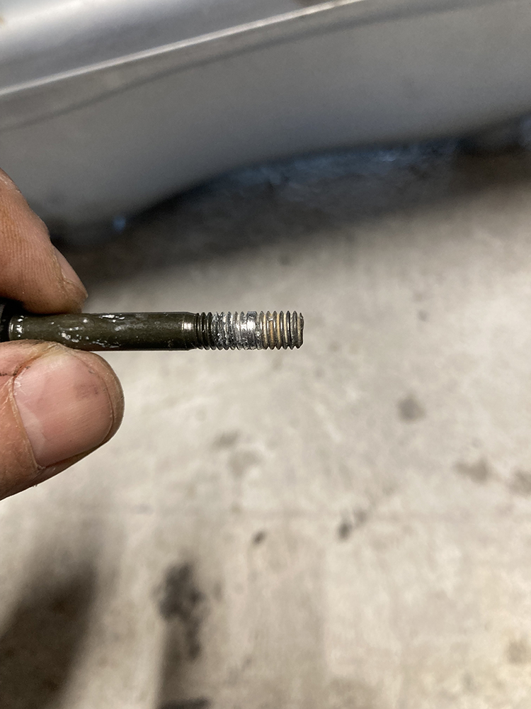

Bon je reviens vers vous au sujet des vis foirées, que pensez vous de la solution de mettre des helicoils ? J'ai trouvé des M5*15mm mais j'ai une question quand je mesure le diamètre du filletage j'ai 5mm mais sur honda bike parts les vis sont décrit en 6*45 du coup je sais pas trop si je doit prendre des helicoils M5 ou M6 ? d'après vous ?
Faut passer un coup de taraud dans les trous et tester avec une vis "saine".
C'est pas tes vis qui sont mortes mais le filetage dans le bloc qui est venu avec. Passe un coup de taraud dedans comme dit Ti² puis un bon coup de soufflette, du nettoyant freins pour bien dégraisser. Ensuite tu y mets de la colle epoxy alu, et tu remets tes vis nettoyées et graissées (ça permettra un redémontage ulterieur)
Lorsque tu revis tes 2 vis, ne les vis pas a fond pour ne pas arracher le reste du filetage. Tu pourras remettre un petit coup de serrage une fois l'epoxy alu bien dur à cœur , perso j'attends 8 jours avant de resserrer histoire d'être sûr.
C'est la solution de secours si tu veux pas poser d'élicoil et ça tient bien dans le temps
Les filets d'origine sont en M6 donc si tu veux mettre un insert fileté il te faut le kit M6, c'est prévu pour.

Du coup ce matin j'ai fait un pti tour chez le roi merlan pour chopper un coffret tarauds et filières. J'ai passer le taraud dans le carter et la filière sur les vis abimées pour leur redonner de la gueule. Au top ça à marcher nickel. J'ai pu remonter sans problème. Et hop un pti test. ça patine plus et ça fuit pas :youpiii Que du bonheur :ouioui .
Du coup j'vais laisser passer un peu d'eau sous les ponts avant de m'attaquer aux chaines de distributions... :stress

Messages : 49760
Super! Pour le joint tu as fait comment , tu as pu remonter avec l'ancien?
En principe il faut le changer si tu as un doute ou s'il est abîmé bien sur.
A poser avec un film d'huile de chaque coté pour éviter qu'il colle au prochain démontage.
Joint silicone j'éviterai perso.
papounet
Messages : 45
Enregistré le : 09 sept. 2023, 16:15
Localisation : Montpellier_T@ PD06 1988
Message par papounet »
10 déc. 2023, 17:53
finalement j'ai laissé l'ancien sans ajout. pas de fuite pour l'instant :zen
Au pire je le changerais.
