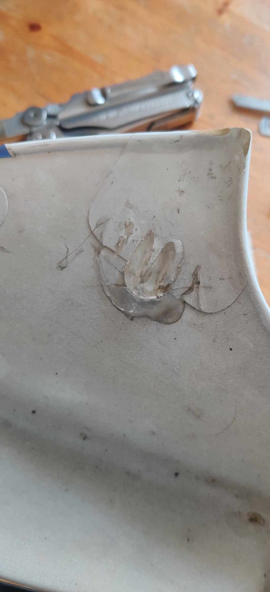

Aujourd'hui, c'est carénages
Je prépare le mélange acétone/Abs
Le pion qui va aller en place
Le carénage à réparer

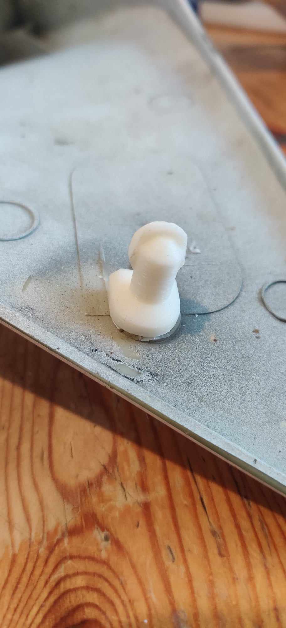

Il faut mettre le pion à la bonne mesure
On teste l'emplacement
Quand c'est bon,on colle
Attention de ne mettre trop de colle de suite pour ne pas abimer le carénage
On laisse sécher et on peut passer aux autres

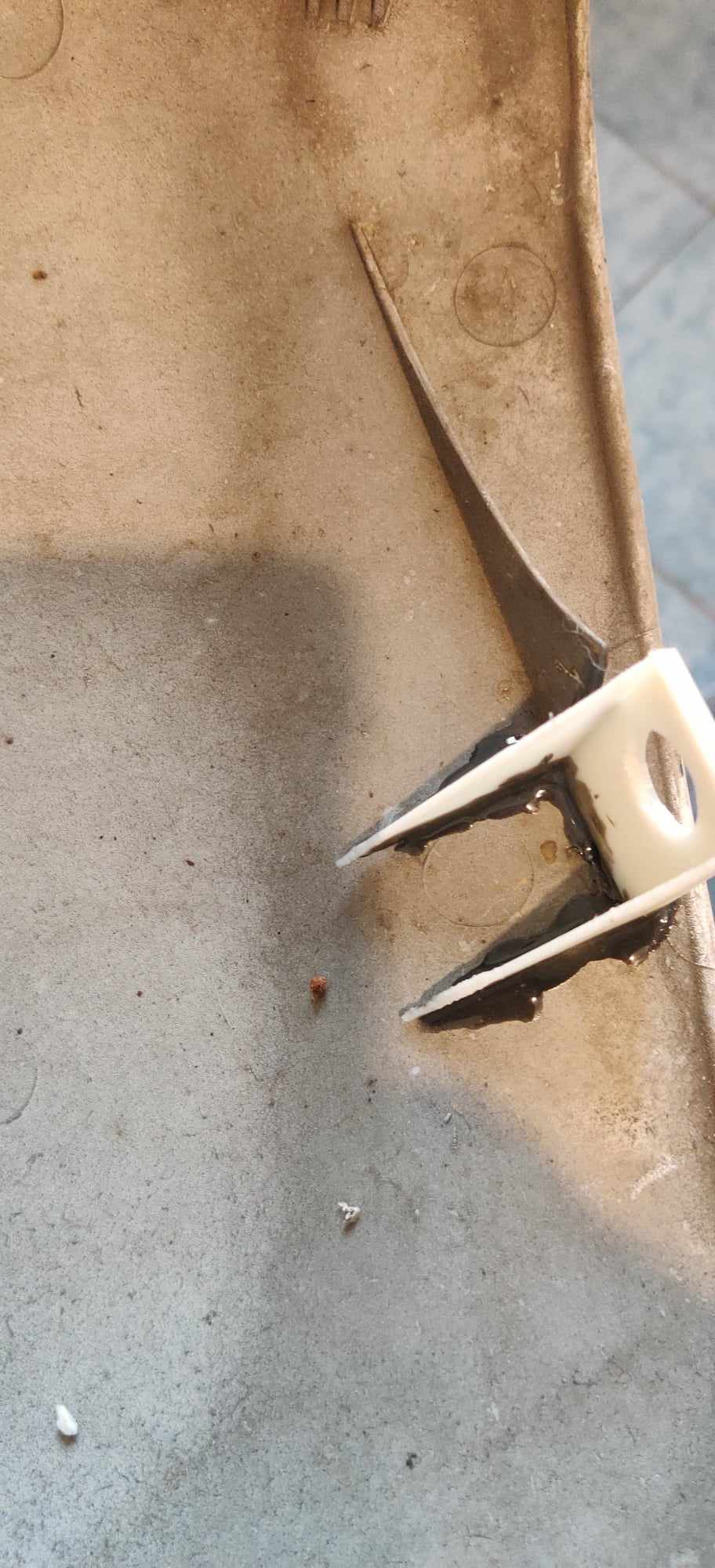

La suite avec l'équerre située en bas du carénage
La pièce à remplacer
Après avoir enlevé les anciens morceaux, on prépare les nouvelles pièces
Mise en place "à blanc"
Et collage
Je laisse prendre la colle et je renforcerai après
Et collage

Et enfin le triangle du bas
Il faut découper pour poser le nouveau pion
Une fois que tout est prêt, on peut coller
Je laisse sécher comme l'autre flanc, je comblerai plus tard afin de ne pas surcharger avec l'acétone

Re: La T@ de Transalpine
Re.......Brunoma18
Merci pour ta colle je ne connaissais pas .perso j'utilise des chutes de légos mélanger avec de l'acétone.
À plus
À plus
- freelectron
- Messages : 4988
- Département : 26 Drôme
- Been thanked : 7 times
Bah oui, c'est ce qu'il fait je crois, les anciens legggo étaient en ABS, sinon tu prends une bout de carénage dont tu enlèves la peinture avant.
